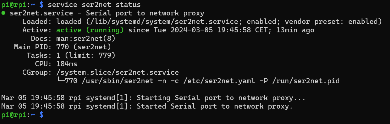

            @arteck Ich hatte bereits eine ähnliche Konfiguration, habe aber jetzt mal deine übernommen (bis auf den Port).
            Ich habe im ioBroker aber beim ZWave und beim Zigbee Adapter Probleme.
            Die Logs zeigen foldende Fehler:
            Und hier noch der ser2net status:
            Und mein config file:
            Übrigens, mein EnOcean USB 300 Stick wird ordentlich durchgereicht und wird ohne Probleme vom ioBroker EnOcean Adapter erkannt.
            Hat hier jemand eine Idee??
