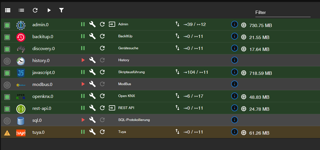

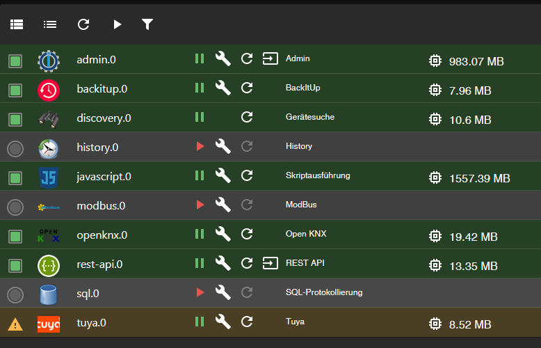

    ich habe schon seit langem, also seit über 10 Jahren, einen Mini PC im Einsatz, der - mit meinem KNX System verbunden - einige Dinge in meinem Haus und drum herum automatisiert - mit misterhouse als Backend.
    Ich bin Diplom Informatiker und so habe ich mir alle Add-Ons, die das misterhouse nicht hergibt, im Laufe der Zeit selbst programmiert oder integriert. Modbus zum Beispiel oder Signal.
    Nun habe ich mir gedacht: Du könntest ja mal iobroker ausprobieren, denn da gibt es die meisten Sachen schon, die du auch brauchst und vielleicht das ein oder andere, für das du keine Zeit hast, es selber zu machen. (TUYA Adapter z.B.)
    Als erstes habe ich nur meine KNX Verbindung eingerichtet, zum Test meine Modbus Verbindungen, die REST Api für meine UI und ein Javascript Modul mit vielleicht jetzt 100 Zeilen Code, das eigentlich noch gar nichts macht, denn die Events, auf die es wartet, kommen noch gar nicht.
    Mein PC ist ein Intel NUC mit einem Intel Celeron J4005 und 4GB RAM und es läuft debian darauf.
    Recht schnell ist mir aufgefallen, dass der PC auf einmal nicht mehr adäquat reagiert, also habe ich mal umgesehen.
    So sieht es aus:
    Benutze ich die REST API noch, stehen auch da schon mal schlanke 1GB Speicherverbrauch. Für eine 50kB JSON Antwort.
    Nun kommt meine Frage:
    Ist da was gewaltig verkehrt bei mir? Was kann es sein?
    Das System ist ja noch leer - ich habe 1181 Objekte...
    Oder: Braucht das eigentlich nackte iobroker schon über 3GB RAM?!
    Viele Grüße,
    Thomas
    HomoranH Samson71S paul53P 3 Replies Last reply

        @thomas_
        Neben den von @Homoran erwähnten Grundlagen:
        Läuft da exklusiv ioBroker drauf oder noch andere Dinge?
        Markus

          top sagt schon das Gleiche wie diese Instanz-Übersicht.
          Da laufen schon noch andere Sachen drauf. ne maria-db oder das misterhouse. Aber das alles fällt kaum auf...

                    2024-02-29 19:35:01.500  - info: openknx.0 (1634) Connected!
                    2024-02-29 19:35:01.728  - info: openknx.0 (1634) Found 802 valid KNX objects of 805 objects in adapter.
                    2024-02-29 19:35:02.097  - info: discovery.0 (1661) starting. Version 4.2.0 in /opt/iobroker/node_modules/iobroker.discovery, node: v18.19.1, js-controller: 5.0.19
                    2024-02-29 19:35:01.343  - info: tuya.0 (1645) Existing devices initialized
                    2024-02-29 19:35:01.362  - info: tuya.0 (1645) Try to sync devices from Cloud using stored cloud credentials
                    2024-02-29 19:35:02.318  - info: tuya.0 (1645) Listen for local Tuya devices on port 6666
                    2024-02-29 19:35:02.319  - info: tuya.0 (1645) Listen for encrypted local Tuya devices on port 6667
                    2024-02-29 19:35:02.762  - info: tuya.0 (1645) IOT Cloud ID/Secret not configured, disabling real time State updates from Cloud MQTT
                    2024-02-29 19:35:02.962  - warn: host.xs35v3l Your system has only 75 MB RAM left available and an additional adapter process is started. Please check your system, settings and active instances to prevent swapping and Out-Of-Memory situations!
                    2024-02-29 19:35:03.034  - info: host.xs35v3l instance system.adapter.rest-api.0 started with pid 1687
                    2024-02-29 19:35:03.497  - info: tuya.0 (1645) bffdb60b394a5e22davhuk: Connect locally to device
                    2024-02-29 19:35:06.888  - info: javascript.0 (1563) requesting all states
                    2024-02-29 19:35:06.906  - info: javascript.0 (1563) requesting all objects
                    2024-02-29 19:35:19.873  - info: rest-api.0 (1687) starting. Version 1.1.0 in /opt/iobroker/node_modules/iobroker.rest-api, node: v18.19.1, js-controller: 5.0.19
                    2024-02-29 19:35:20.488  - info: admin.0 (1544) Repository received successfully.
                    2024-02-29 19:35:21.629  - warn: rest-api.0 (1687) Information for Developer: Using the direct "Let's encrypt" module import is deprecated and will be removed in the next js-controller version, use @iobroker/webserver instead
                    2024-02-29 19:35:21.655  - info: rest-api.0 (1687) http server listening on port 8093
                    2024-02-29 19:35:28.711  - info: javascript.0 (1563) received all states
                    2024-02-29 19:35:38.795  - info: javascript.0 (1563) received all objects
                    2024-02-29 19:35:38.972  - info: javascript.0 (1563) script.js.externe_Parameter.openwb: compiling TypeScript source...
                    2024-02-29 19:35:39.052  - info: javascript.0 (1563) script.js.externe_Parameter.openwb: source code did not change, using cached compilation result...
                    2024-02-29 19:35:39.230  - info: javascript.0 (1563) script.js.externe_Parameter.openwb: registered 0 subscriptions, 1 schedule, 0 messages, 0 logs and 0 file subscriptions
                    2024-02-29 19:35:39.238  - info: javascript.0 (1563) script.js.externe_Parameter.Solaredge_Converter: compiling TypeScript source...
                    2024-02-29 19:35:39.247  - info: javascript.0 (1563) script.js.externe_Parameter.Solaredge_Converter: source code did not change, using cached compilation result...
                    2024-02-29 19:35:39.253  - info: javascript.0 (1563) script.js.externe_Parameter.Solaredge_Converter: registered 3 subscriptions, 0 schedules, 0 messages, 0 logs and 0 file subscriptions
                    ? HomoranH 2 Replies Last reply
                    • ? A Former User
                      Skript v.2023-10-10
                      *** BASE SYSTEM ***
                       Static hostname: xs35v3l
                             Icon name: computer-desktop
                               Chassis: desktop 🖥️
                                Kernel: Linux 6.1.0-18-amd64
                          Architecture: x86-64
                       Hardware Vendor: Intel Corporation
                        Hardware Model: NUC7CJYH
                      Firmware Version: JYGLKCPX.86A.0071.2023.0825.1034
                      model name      : Intel(R) Celeron(R) J4005 CPU @ 2.00GHz
                      Docker          : false
                      Virtualization  : none
                      Kernel          : x86_64
                      Userland        : amd64
                      Systemuptime and Load:
                       20:48:21 up  1:14,  3 users,  load average: 0.08, 0.13, 0.17
                      CPU threads: 2
                      *** Time and Time Zones ***
                                     Local time: Thu 2024-02-29 20:48:21 CET
                                 Universal time: Thu 2024-02-29 19:48:21 UTC
                                       RTC time: Thu 2024-02-29 19:48:21
                                    NTP service: n/a
                                RTC in local TZ: no
                      *** User and Groups ***
                      thomas
                      /home/thomas
                      thomas cdrom floppy sudo audio dip video plugdev iobroker
                      *** X-Server-Setup ***
                      X-Server:       false
                      Desktop:
                      Terminal:       tty
                      *** MEMORY ***
                      Mem:            3.7G        3.3G        126M        1.9M        454M        382M
                      Swap:           4.3G        2.1G        2.2G
                      Total:          8.0G        5.4G        2.3G
                               3498 M total memory
                               3134 M used memory
                               1591 M active memory
                               1494 M inactive memory
                                121 M free memory
                                 39 M buffer memory
                                393 M swap cache
                               4095 M total swap
                               2002 M used swap
                               2093 M free swap
                      *** FAILED SERVICES ***
                      0 loaded units listed.
                      *** FILESYSTEM ***
                      Filesystem                  Type      Size  Used Avail Use% Mounted on
                      udev                        devtmpfs  1.7G     0  1.7G   0% /dev
                      tmpfs                       tmpfs     350M  2.5M  348M   1% /run
                      /dev/sda2                   ext4      289G   61G  214G  22% /
                      tmpfs                       tmpfs     1.8G     0  1.8G   0% /dev/shm
                      tmpfs                       tmpfs     5.0M     0  5.0M   0% /run/lock
                      /dev/sda1                   vfat      487M  148K  486M   1% /boot/efi
                      tmpfs                       tmpfs     350M     0  350M   0% /run/user/0
                      tmpfs                       tmpfs     350M     0  350M   0% /run/user/1000
                      [Thu Feb 29 19:34:17 2024] EXT4-fs (sda2): mounted filesystem with ordered data mode. Quota mode: none.
                      [Thu Feb 29 19:34:18 2024] EXT4-fs (sda2): re-mounted. Quota mode: none.
                      Show mounted filesystems \(real ones only\):
                      TARGET              SOURCE                      FSTYPE OPTIONS
                      /                   /dev/sda2                   ext4   rw,relatime,errors=remount-ro
                      |-/boot/efi         /dev/sda1                   vfat   rw,relatime,fmask=0022,dmask=0022,codepage=437,iocharset=ascii,shortname=mixed,utf8,errors=remount-ro
                      /var:
                      12G     /var/
                      5.4G    /var/cache/apt
                      5.4G    /var/cache
                      5.3G    /var/cache/apt/archives
                      4.3G    /var/log
                      Archived and active journals take up 153.3M in the file system.
                      /opt/iobroker/backups:
                      7.7M    /opt/iobroker/backups/
                      /opt/iobroker/iobroker-data:
                      243M    /opt/iobroker/iobroker-data/
                      102M    /opt/iobroker/iobroker-data/files
                      57M     /opt/iobroker/iobroker-data/files/javascript.admin
                      40M     /opt/iobroker/iobroker-data/backup-objects
                      38M     /opt/iobroker/iobroker-data/files/javascript.admin/static
                      101M    /opt/iobroker/iobroker-data/objects.jsonl
                      22M     /opt/iobroker/iobroker-data/files/modbus.admin/static/js/main.578d79d9.js.map
                      8.8M    /opt/iobroker/iobroker-data/files/modbus.admin/static/js/main.578d79d9.js
                      7.0M    /opt/iobroker/iobroker-data/files/javascript.admin/static/js/675.d0c8b930.chunk.js.map
                      6.3M    /opt/iobroker/iobroker-data/files/admin.admin/custom/static/js/vendors-node_modules_iobroker_adapter-react-v5_assets_devices_parseNames_js-node_modules_iobr-99c23e.847b8ad9.chunk.js.map
                      USB-Devices by-id:
                      USB-Sticks -  Avoid direct links to /dev/* in your adapter setups, please always prefer the links 'by-id':
                      /dev/serial/by-id/usb-FTDI_FT232R_USB_UART_AI04GXWR-if00-port0
                      *** NodeJS-Installation ***
                      /usr/bin/nodejs         v18.19.1
                      /usr/bin/node           v18.19.1
                      /usr/bin/npm            10.2.4
                      /usr/bin/npx            10.2.4
                      /usr/bin/corepack       0.22.0
                      nodejs:
                        Installed: 18.19.1-1nodesource1
                        Candidate: 18.19.1-1nodesource1
                        Version table:
                       *** 18.19.1-1nodesource1 1001
                              500 https://deb.nodesource.com/node_18.x nodistro/main amd64 Packages
                              100 /var/lib/dpkg/status
                           18.19.0+dfsg-6~deb12u1 500
                              500 http://deb.debian.org/debian-security stable-security/main amd64 Packages
                           18.19.0-1nodesource1 1001
                           18.18.2-1nodesource1 1001
                           18.18.1-1nodesource1 1001
                           18.18.0-1nodesource1 1001
                           18.17.1-1nodesource1 1001
                           18.17.0-1nodesource1 1001
                           18.16.1-1nodesource1 1001
                           18.16.0-1nodesource1 1001
                           18.15.0-1nodesource1 1001
                           18.14.2-1nodesource1 1001
                           18.14.1-1nodesource1 1001
                           18.14.0-1nodesource1 1001
                           18.13.0+dfsg1-1 500
                              500 http://deb.debian.org/debian stable/main amd64 Packages
                           18.13.0-1nodesource1 1001
                           18.12.0-1nodesource1 1001
                           18.11.0-1nodesource1 1001
                           18.10.0-1nodesource1 1001
                           18.9.1-1nodesource1 1001
                           18.9.0-1nodesource1 1001
                           18.8.0-1nodesource1 1001
                           18.7.0-1nodesource1 1001
                           18.6.0-1nodesource1 1001
                           18.5.0-1nodesource1 1001
                           18.4.0-1nodesource1 1001
                           18.3.0-1nodesource1 1001
                           18.2.0-1nodesource1 1001
                           18.1.0-1nodesource1 1001
                           18.0.0-1nodesource1 1001
                      No problems detected
                      Errors in npm tree:
                      *** ioBroker-Installation ***
                      ioBroker Status
                      Objects type: jsonl
                      States  type: jsonl
                      Core adapters versions
                      admin:          6.13.16
                      javascript:     7.8.0
                      Adapters from github:   0
                      Adapter State
                      + system.adapter.admin.0                  : admin                 : xs35v3l                                  -  enabled, port: 8081, bind: 0.0.0.0 (SSL), run as: admin
                      + system.adapter.backitup.0               : backitup              : xs35v3l                                  -  enabled
                      + system.adapter.discovery.0              : discovery             : xs35v3l                                  -  enabled
                        system.adapter.history.0                : history               : xs35v3l                                  - disabled
                      + system.adapter.javascript.0             : javascript            : xs35v3l                                  -  enabled
                        system.adapter.modbus.0                 : modbus                : xs35v3l                                  - disabled
                      + system.adapter.openknx.0                : openknx               : xs35v3l                                  -  enabled

                      hier die ersten Zeilen von TOP.
                              PID USER      PR  NI    VIRT    RES    SHR S  %CPU  %MEM     ZEIT+ BEFEHL
                              782 root      20   0  123008  45424   9100 S   3,7   1,3   1:57.81 perl
                              757 iobroker  20   0   11,9g 873700  18004 S   0,7  24,4   1:10.28 iobroker.js-con
                              365 root      20   0       0      0      0 I   0,3   0,0   0:05.54 kworker/1:2-events
                             1339 www-data  20   0  271196  15248  12372 S   0,3   0,4   0:00.26 apache2
                             1563 iobroker  20   0 1790840 762564  19208 S   0,3  21,3   0:50.54 io.javascript.0
                             3106 root      20   0   13840   6452   3992 R   0,3   0,2   0:00.05 top
                                1 root      20   0  168268   8636   6348 S   0,0   0,2   0:01.27 systemd

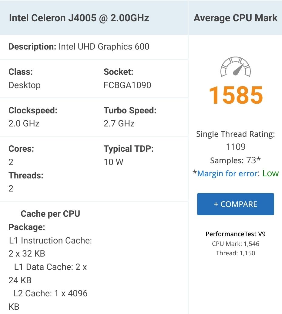

                        • ? A Former User
                          Skript v.2023-10-10
                          *** BASE SYSTEM ***
                                   Chassis: desktop 🖥️
                          Docker          : false
                          Kernel          : x86_64
                          Userland        : amd64
                          CPU threads: 2
                                        NTP service: n/a
                                    RTC in local TZ: no
                          thomas
                          /home/thomas
                          X-Server:       false
                          Desktop:
                          Terminal:       tty
                          *** MEMORY ***
                                   3498 M total memory
                                   3134 M used memory
                                    121 M free memory

                                  @thomas_ sagte: ich habe 1181 Objekte...
                                  Über 1,5 GB für die Javascript-Instanz: Da läuft offenbar mind. ein Skript Amok.
                                  ? 2 Replies Last reply
                                    ? Offline
                                    ? Offline
                                    A Former User
                                    wrote on last edited by A Former User
                                    Es hüpft jetzt auf einmal ständig hin und her.
                                    1,5 GB admin, dann 600 MB
                                    javascript 40 MB, dann 1,5GB.
                                    Die anderen sehen vernünftig aus.
                                    Die Javascripte sind nur zwei:
                                       7463 iobroker  20   0 1916916   1,1g  14768 S   1,0  31,5   0:40.20 iobroker.js-con
                                       7504 iobroker  20   0 1383092 719332  14380 R 127,8  20,1   0:17.72 io.javascript.0
                                        914 mysql     20   0 1887640 227456   9096 S   0,0   6,3   5:30.09 mariadbd
                                       7589 iobroker  20   0   10,7g 143904  19692 S   0,0   4,0   0:03.89 io.rest-api.0
                                       7488 iobroker  20   0 1759200 143072  10928 S   0,0   4,0   0:10.89 io.admin.0
                                       7549 iobroker  20   0 1009312 137884  11872 S   0,0   3,8   0:02.40 io.tuya.0
                                    1 Reply Last reply

                                      jetzt hat es sich eingependelt
                                             7488 iobroker  20   0 1723044 834036  22436 S   0,0  23,3   0:28.68 io.admin.0
                                             7463 iobroker  20   0 1742872 822992  15616 S   0,7  23,0   0:52.81 iobroker.js-con
                                             7504 iobroker  20   0 1744268 773680  19448 S   0,0  21,6   0:49.13 io.javascript.0

                                        @thomas_ das sieht dann wirklich nach einem amoklaufenden Skript aus, dass wahrscheinlich zeitgesteuert startet

                                          iobroker neu gestartet mit deaktivierten Skripten.
                                          Ergebnis:
                                             7904 iobroker  20   0 1484584 878440  15504 S   0,0  24,5   0:10.88 io.javascript.0
                                             7859 iobroker  20   0 1884872 846588  15236 D  30,5  23,6   0:29.92 iobroker.js-con
