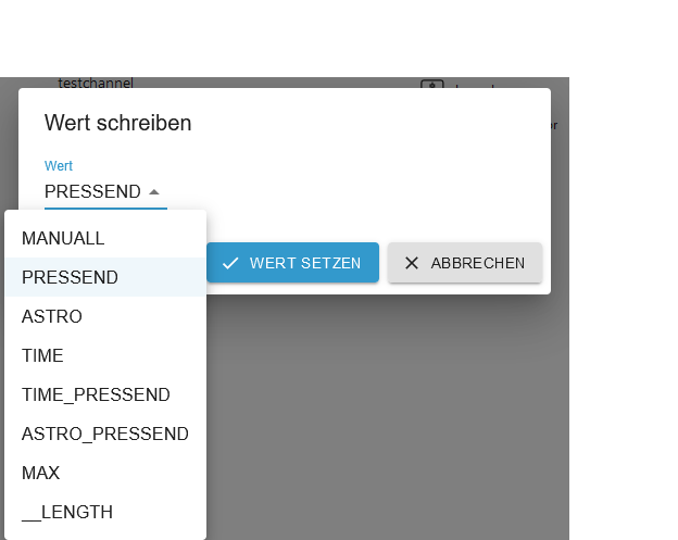

    ich komme an einer stelle mit meinem Typescipt Skript nicht weiter.
    Ich möchte gerne "states" erstellen bei dem es im "Wert" eine Auswahl gibt.

    Bis hierhin geht auch alles. Jetzt möchte ich noch die Möglichkeit haben das, wenn sich das enum mal ändert (z.b. ein weiterer Eintrag) dieses auch im Object angepasst wird.
    Mit
    extendObject(testPath, {common:{states:{"0":"MANUALL", .....}}})
    ist es möglich, dies zu ändern, wenn ein neuer Eintrag hinzukommt jedoch nicht, wenn ich einen Eintrag entferne.
    Ich habe es dann noch mit
    const obj= getObject(testPath)
    obj.common.states = {"0":"MANUALL", .....}
    setObject(testPath, obj, (err) => {
                if (err) log('Cannot write object: ' + err);
    versucht was leider zu fehlern beim Kompilierne führte.

                            Ich muss das Thema leider noch mal hochholen.
                            Meine Test Version funktioniert ja.
                            const testPath = "0_userdata.0.dev.color_mode"
                            const obj= getObject(testPath) as iobJS.StateObject;
                            Als ich das ganze aber dynamisch machen wollte z.b.
                            async function updateEnum(path:string, states, statesLength){
                                const obj= getObject(path) as iobJS.StateObject;
                            hatte ich wieder den Fehler.
                            Wenn ich aus dem const ein var machen geht es auch nicht mehr
                                var testPath = "0_userdata.0.dev.color_mode"
                            und es reicht nicht aus den string in ein const zu packen
                                const testPath = path
                            immer bekommen ich
                            script.js.common.dev: TypeScript compilation failed: const obj = getObject(path) as iobJS.StateObject; ^ERROR: Conversion of type '{ type: "meta" | "config" | "user" | "state" | "instance" | "adapter" | "channel" | "folder" | "device" | "script" | "enum" | "group" | "host" | "chart"; ts: number; from: string; common: { ...; }; ... 8 more ...; encryptedNative: string[]; }' to type 'StateObject' may be a mistake because neither type sufficiently overlaps with the other. If this was intentional, convert the expression to 'unknown' first. Types of property 'common' are incompatible. Type '{ [x: string]: any; [x: number]: any; }' is missing the following properties from type 'StateCommon': read, write, role, name
                            Leider fehlt mir da echt tiefergehendes Javascript/typescript wissen um das zu verstehen.
                            Würde mir noch mal jemand auf die Sprünge helfen?
