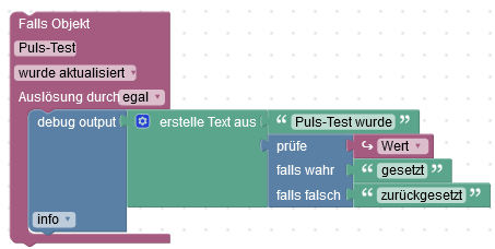

            Hier ein Beispiel
            Damit es hübsch formatiert ist, ein Leerzeichen am Ende von "Puls-Test wurde "
            javascript.0	2024-02-28 17:33:48.479	info	script.js.Spielwiese.Test: Puls-Test wurde zurückgesetzt
            javascript.0	2024-02-28 17:33:45.855	info	script.js.Spielwiese.Test: Puls-Test wurde gesetzt
            Jörg 5 1 Reply Last reply Reply Quote 0

              @martinp Danke...
              So easy? Scheibenkleister! Da hätte ich selbst drauf kommen können!
              Hab ganz ganz lieben Dank für die entfernung meines Brett vorm Kopf!!!
              EDIT: Lösung klappt wie erwartet. Noch mal Danke!
