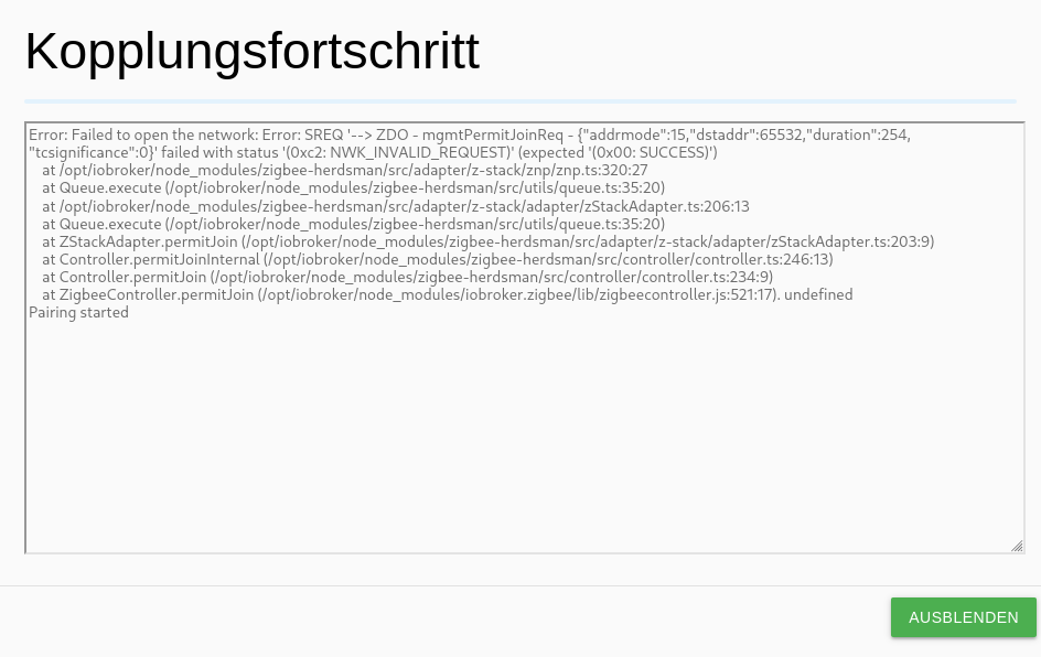

                      Die nächste Hürde nach dem Klick auf "Kopplung jetzt starten!"
                      Error: Failed to open the network: Error: SREQ '--> ZDO - mgmtPermitJoinReq - {"addrmode":15,"dstaddr":65532,"duration":254,"tcsignificance":0}' failed with status '(0xc2: NWK_INVALID_REQUEST)' (expected '(0x00: SUCCESS)')
                          at /opt/iobroker/node_modules/zigbee-herdsman/src/adapter/z-stack/znp/znp.ts:320:27
                          at Queue.execute (/opt/iobroker/node_modules/zigbee-herdsman/src/utils/queue.ts:35:20)
                          at /opt/iobroker/node_modules/zigbee-herdsman/src/adapter/z-stack/adapter/zStackAdapter.ts:206:13
                          at ZStackAdapter.permitJoin (/opt/iobroker/node_modules/zigbee-herdsman/src/adapter/z-stack/adapter/zStackAdapter.ts:203:9)
                          at Controller.permitJoinInternal (/opt/iobroker/node_modules/zigbee-herdsman/src/controller/controller.ts:246:13)
                          at Controller.permitJoin (/opt/iobroker/node_modules/zigbee-herdsman/src/controller/controller.ts:234:9)
                          at ZigbeeController.permitJoin (/opt/iobroker/node_modules/iobroker.zigbee/lib/zigbeecontroller.js:521:17). undefined
                      Pairing started
                      arteck 1 Reply Last reply Reply Quote 0
                      • arteck
                        arteck Developer Most Active @dexic last edited by arteck
                        @dexic sagte in Zigbee-Adapter zickt. Flashen lassen oder tauschen?:
                        zigbeecontroller
                        zeigmal die adapter Einstellungen
                        und die 50 Zeilen nach adapter start

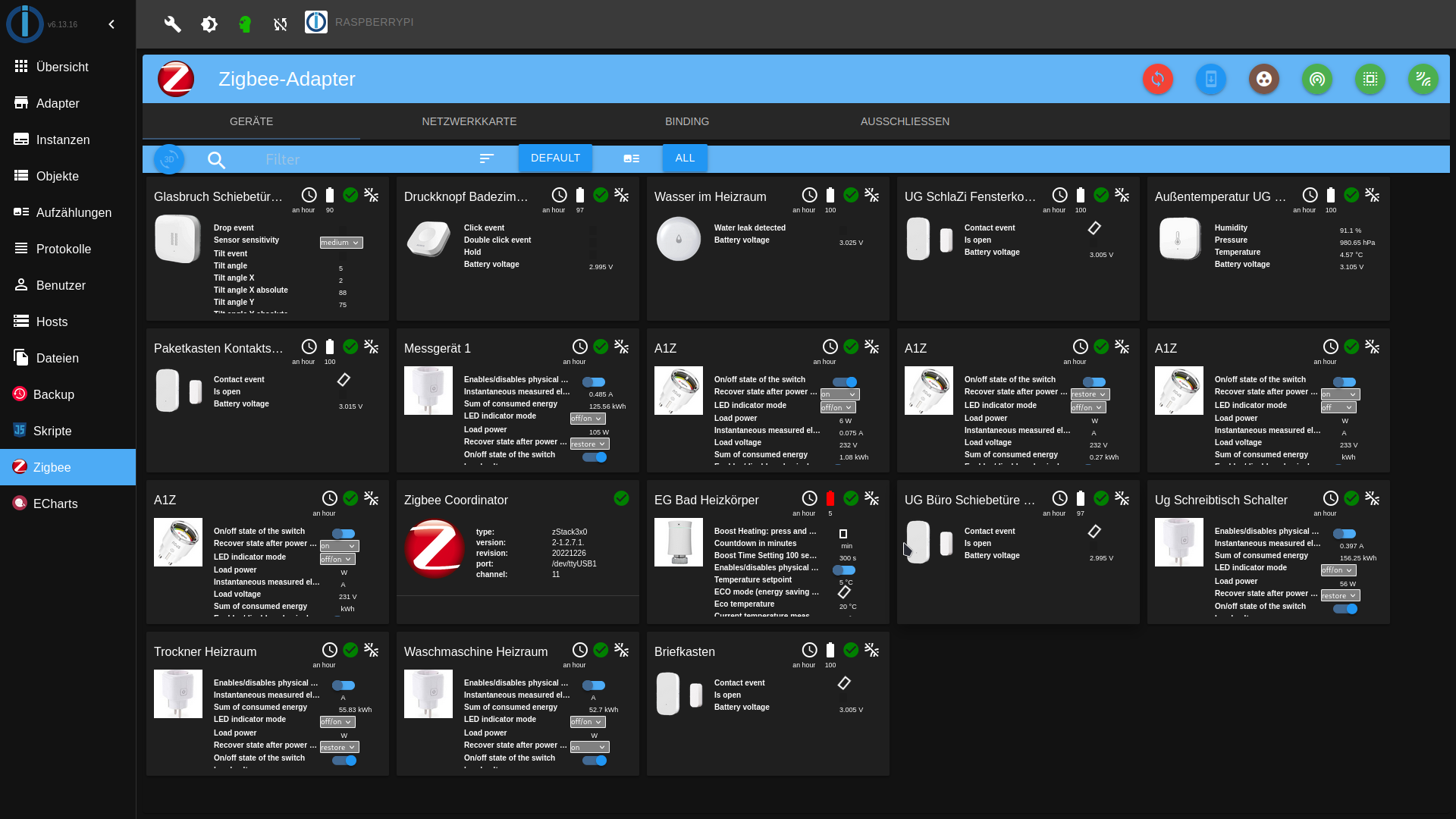

                                      @arteck
                                      Das sieht bei mir auf dem Schirm anders aus ...
                                      Und wenn ich es dann versuche:

                                          • arteck
                                            @dexic kannst du jetzt das pairing starten ?
