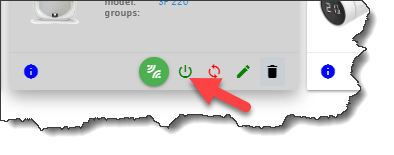

    Guten Morgen,
    mein Aqara-Erschütterungssensor hatte sich einige Tage nicht mehr gemeldet, deshalb habe ich ihn noch einmal anlernen wollen ("Kopplung starten!", Gerät in Anlernmodus, später auch noch in Werkseinstellungsmodus) - ohne Erfolg.
    Habe dann auf der Kachel auf den Button "Deactivate" gedrückt und "State Cleanup" gemacht.
    Nun kann ich den Sensor gar nicht mehr anlernen, er steht nach wie vor als "Deactivated" (s. Screenshot).
    Wie kann ich den wieder aktivieren? Danke für einen Tipp!

      @iobroker2001
      Du klickst oben auf "Rotate"
      Dann kannst Du ihn auch wieder aktivieren

        @codierknecht Danke, da wäre ich nie drauf gekommen!
