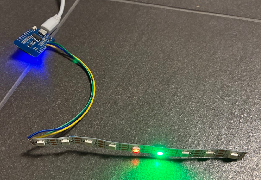

              meine Warnleuchten kosten 1,2 Euro + ESP + Netzteil.
              Kannst dir also 8 oder 16 oder 24 Infos anzeigen ;)
              Bild der LED Leiste
              Ist das was stefande auch meint ;)
              Preislich mit 16 LED knapp 10 Euro

                                ja das übernimmt bei mir der ESP, dem sagte ich, wenn Fester auf mache LED(8) auf Farbe rot.
                                Das klappt super, aber wie gesagt, du brauchst dafür einen steuerbaren LED Strip, den ESP und das Netzteil und ein schickes Gehäuse.
                                Kosten 10 Euro für 16 LED, billiger wie das Amazon ding, musst aber Löten und programmieren können :D

                                      Programmieren kein Ding, Script dafür hab ich sogar ein meinem LED Beitrag veröffentlicht.
                                      Musst es nur anpassen, aber Löten musst du, die Strips haben nur Lötpunkte drauf.
                                      Wenn du einen ESP32 kaufst, dann musst du den zumindest nicht löten, da sind die Beinchen schon fertig dran.
                                      Gibt aber sicherlich auch WLED Strips mit Stecker, da reicht ne Lüsterklemme für ganz unbegabte ;)

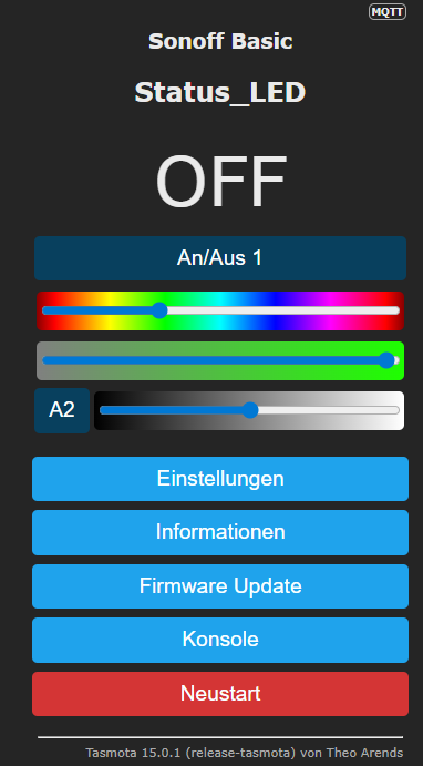

                                          Mir fällt gerade ein, es geht noch deutlich einfacher, hatte vorher eine "Blockly" Variante genutzt.
                                          Die geht so.
                                          Blockly überwacht den Datenpunkt "Briefkasten". Wenn der sich öffnet, dann kann Blockly direkt einen http Befehl senden und zwar so
                                          http://192.168.178.102/cm?cmnd=Led3%20FF060D
                                          Damit wird die LED3 auf Rot gestellt.
                                          Also kannst alles direkt im Iobroker steuern
                                          Die IP vorne ist dann die vom ESP also dem ESP8266 = Wemos D1 oder dem ESP32
