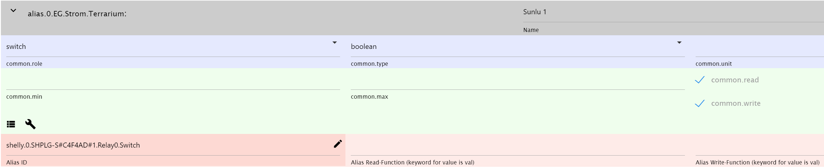

    Wie kann man den Alias umbenennen?
    Ich möchte alias.0.EG.Strom.Terrarium in alias.0.EG.Strom.Sunlu_1 ändern.
    Über den Alias-Manager kann ich nur die obere Ebene alias.0.EG.Strom ändern.
    Editieren der Objektdaten geht nicht, da Schreiben nicht klickbar ist.

      @negalein Indem du den Alias kopierst und ihm einen neuen Namen gibst. Danach den alten löschen-fertig

        @negalein
        @guergen sagte in Alias umbenennen:
        Das wäre die sicherere Variante.

          @codierknecht sagte in Alias umbenennen:
          Im Expertenmodus kann man aber sehr wohl auch die ID ändern.
          das ist bei mir inaktiv.

            @negalein
            Vergiss es. Fehler auf meiner Seite.
            Nimm die Lösung von @guergen
