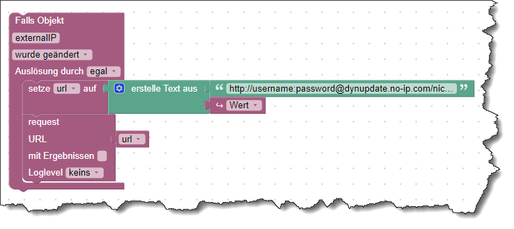

      Du könntest mit dem TR-064-Adapter auf die externe IP der FB triggern.
      Ändert die sich, setzt Du einen Request ab
      http://username:password@dynupdate.no-ip.com/nic/update?hostname=mytest.example.com&myip=192.0.2.25
      https://www.noip.com/de-DE/integrate/request
