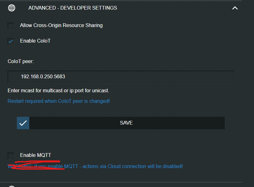

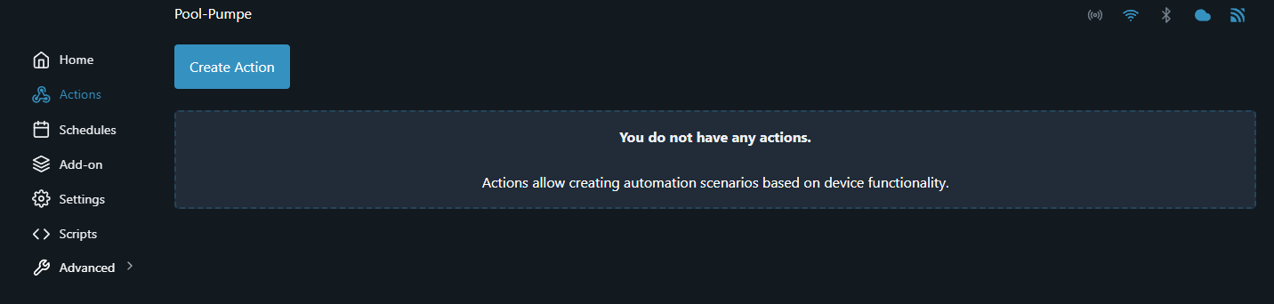

    Hallo
    Heißt das, wenn ich den Plus 1 in ioB via MQTT einbinde, kann ich ihn nicht mehr über die Cloud steuern?
    Gibt es eine andere Lösung um ihn in ioB zu haben, aber Cloud-Steuerung auch geht?

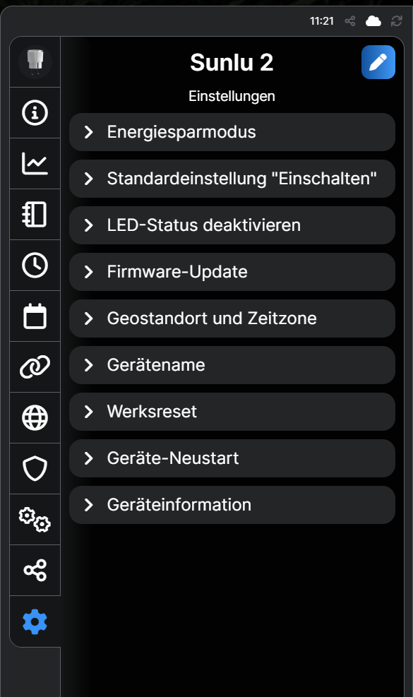

          @mickym sagte in Shelly Adapter kein keine Cloud mit MQTT:
          Bei der Generation 1 nur mit
          der Plus 1 ist Gen2

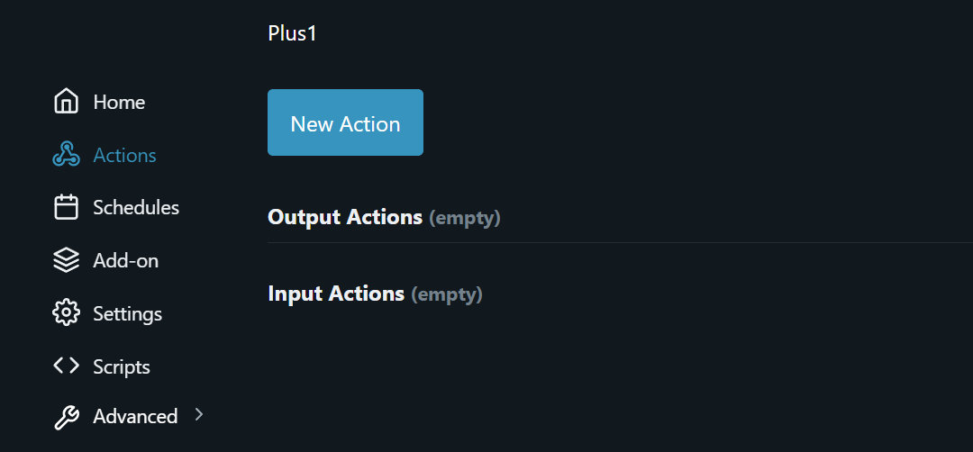

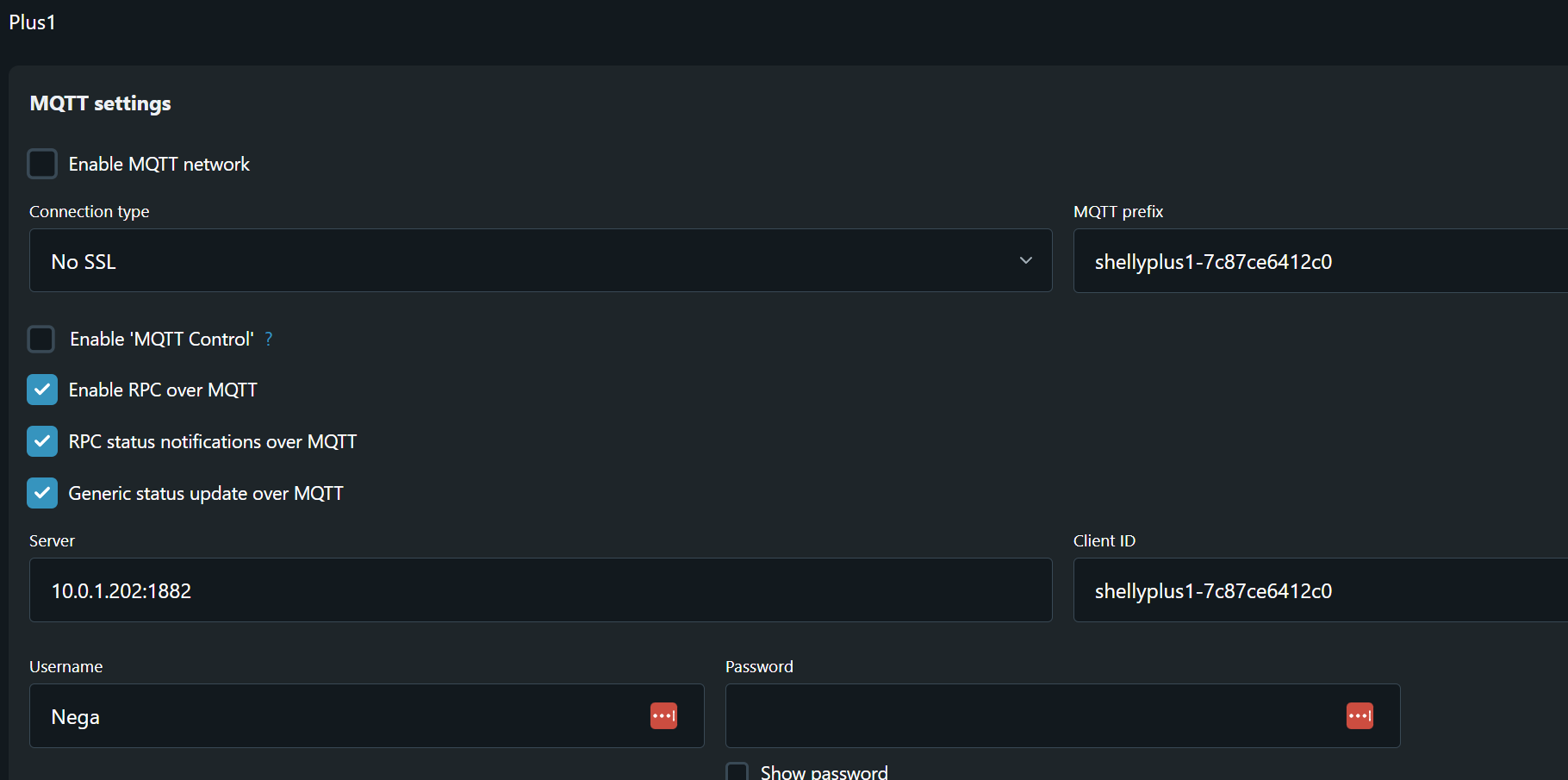

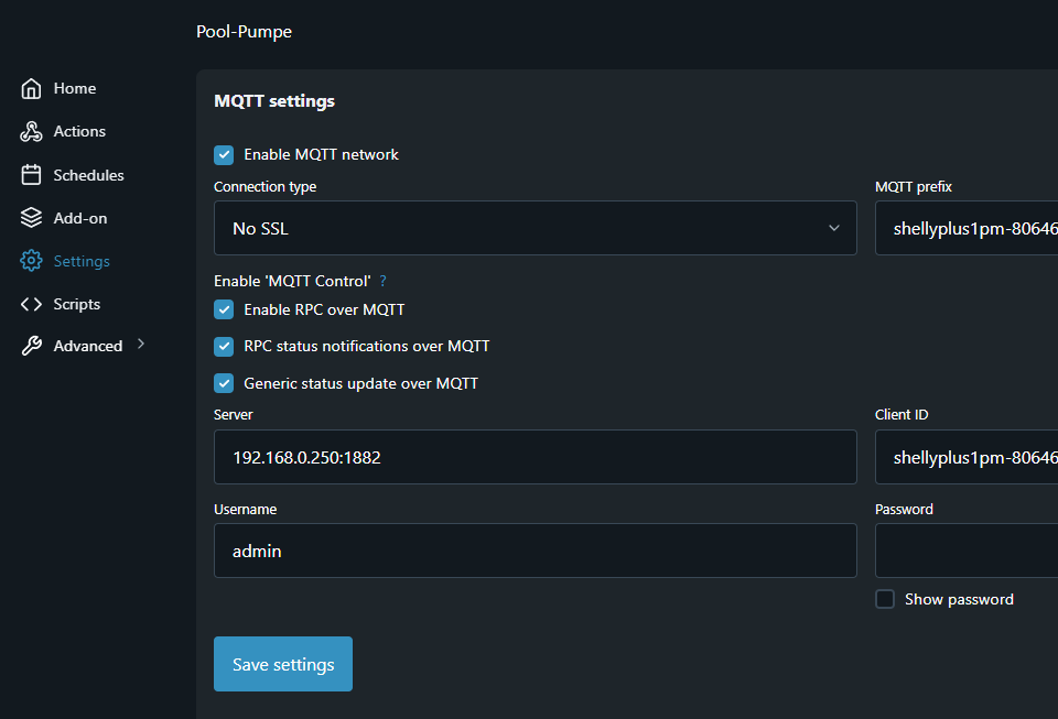

          @da_woody sagte in Shelly Adapter kein keine Cloud mit MQTT:
          wenn das wirklich ein plus 1 ist, kann das nicht stimmen. den kannst ja nur mit MQTT einbinden.
          ist zwar ein plus 1pm, ist aber egal:
          Ja, eben. Obiger Screenshot kommt, wenn man MQTT aktiviert.
          Unter Actions hab ich nichts eingetragen.

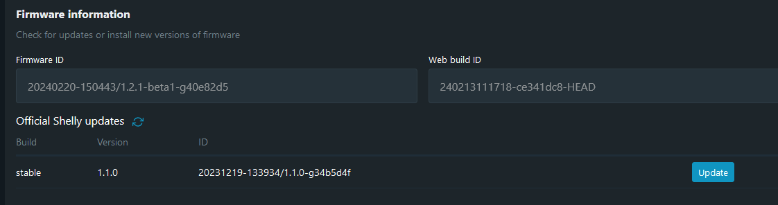

            @negalein FW version? bei mir 1.2.0. dein screenshot sieht anders aus.
            da die gen2 ja nur mehr MQTT können, ist das unlogisch.
            notfalls einen werksreset und neu einbinden.
            wie sieht dein settings tab aus?
            gruß vom Woody

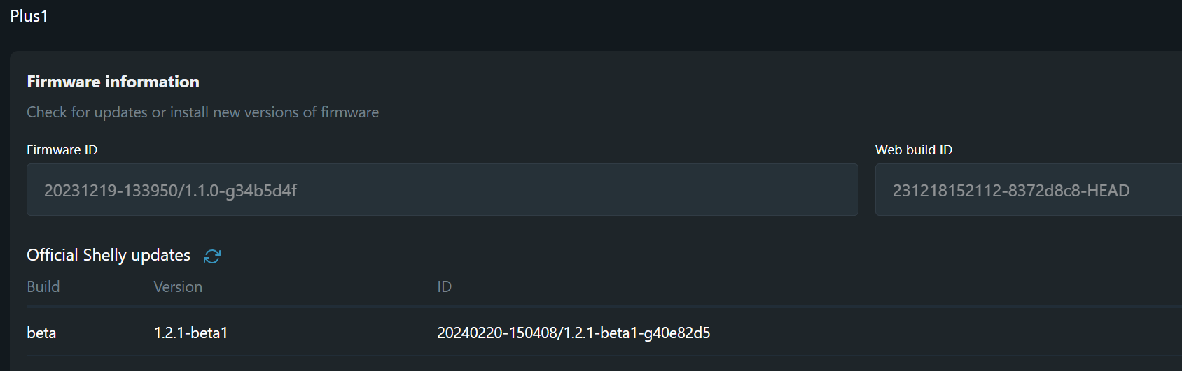

              @da_woody sagte in Shelly Adapter keine Cloud mit MQTT:
              kannst du also deinen Plus 1 PM also trotz MQTT noch mit der Cloud schalten?
              PS: hast du für die MQTT-Geräte eine eigene Instanz laufen?

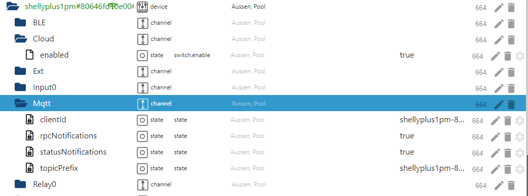

                @negalein sorry, hatte gerade besuch...
                alle haken bei mqtt rein.
                gerade gesehn, daß es die 1.2.1beta gibt. keine probleme. allerdings wird mir als letzte stable
                angezeigt. ja, der ist in der cloud und schaltbar.
                jup, shelly.0 ist COIOT eben wegen cloud.
                shelly.1 ist MQTT.
                gruß vom Woody

                    @negalein sagte in Shelly Adapter keine Cloud mit MQTT:
                    Hallo
                    Dein Screenshot ist aber nicht von einem "Plus 1". Das ist ein Generation 1-Gerät. Dann ist das richtig - Cloud + MQTT geht dann nicht. Steht aber auch alles in der Dokumentation des Adapters.

                      @haus-automatisierung das ist ja was mich stuzig macht. allerdings sieht bei gen1 das menü ganz anders aus.

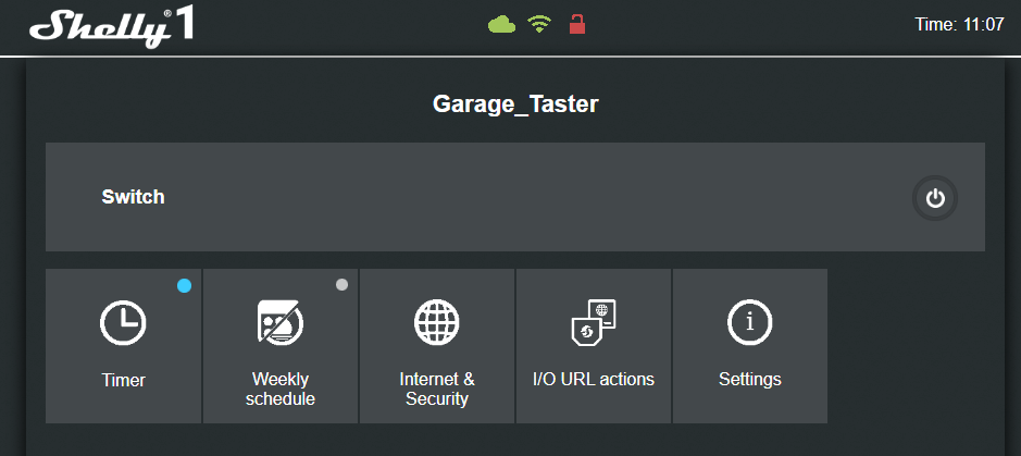

                          Ich hab nur 1 GEN 2 Gerät. Das ist der Plus 1.
                          Von dort ist der Screenshot.
                          Bei den GEN 1 gibt es kein MQTT einzustellen.
                          ° Fixer ---> iob fix
                          • NegaleinN Negalein

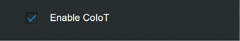

                            na sicher.
                            aber dann wird eben cloud deaktiviert.
                            gruß vom Woody

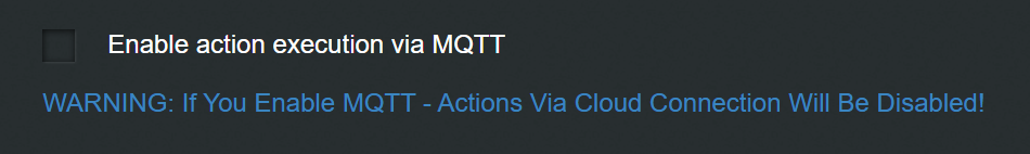

                              na sicher.
                              wo?
                              ist von einem Plug S
                              möchte es nur interessehalber finden

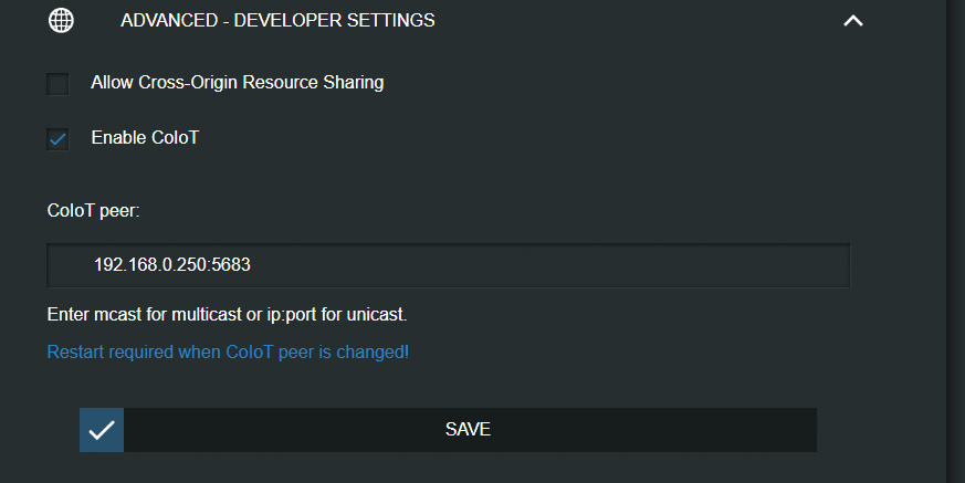

                                @negalein ruf das ding über die IP auf. internet&security / advanced-developer settings
                                gruß vom Woody
                                  ahhh, da hat sich das versteckt!
                                  Kommt davon, wenn man nach Monaten wieder neue Shellys installiert.
                                    Und in die Doku hast Du nicht geschaut? :( Oder ist die unverständlich? Was fehlt Dir da an Infos damit die Doku besser wird?
                                    https://github.com/iobroker-community-adapters/ioBroker.shelly/blob/master/docs/de/protocol-mqtt.md
                                    1. Öffne die Shelly-Webkonfiguration in einem Browser (nicht in der Shelly App!)
                                    2. Gehe zu Internet & Security settings -> Advanced - Developer settings
