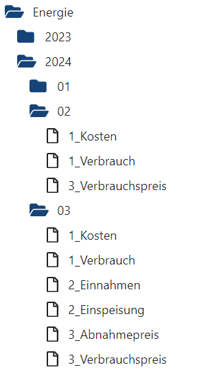

            @ro75
            Danke für die Gegenfrage.
            ich möchte Punkt 2 - also Die Gesamtsumme je Monat pro Bereich. Das aktuelle Monat wird dann (so der Plan) täglich befüllt mit dem aktuellen "Zwischenergebnis".
            Hab mal folgendes probiert und denke das wird so funktionieren:
            In erster Linie wird mich in Zukunft die Werte eines einzelnen Monats interessieren. Die Vergleiche mit dem Vorjahr/anderen Monaten ist so etwas schwieriger, aber das wird dann ja eh in der VIS möglich sein.
            Ich hoffe ich bin nicht ganz auf dem Holzweg damit.
