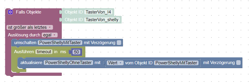

      Ohne timeout wird der aktualisiere-Befehl zu schnell ausgeführt und PowerShellyOhneTaster folgt nicht dem PowerShellyMitTaster.
      "Ist größer als letztes", setzt voraus, das beide Taster bei betätigen/loslassen von false ->true->false wechseln, beo true->false->true verwende "ist kleiner als letztes", sind es beide Schalter verwende "wurde geändert". Hast du einmal Taster und einmal Schalter kopierst du das blockly und trigger nur mit jeweils einem "Input".
      paul53P C 2 Antworten Letzte Antwort
        @geschild sagte: Ohne timeout
        ist die Verwendung einer Variablen besser.
        geschildG C 2 Antworten Letzte Antwort

              Klappt so leider nicht. Licht geht an und sofort wieder aus.
              • C cdn
                @cdn sagte: Klappt so leider nicht
                Der zweite Trigger ist kein Taster? Welcher Datenpunkt ist es?
                Wirkt der Schalter
                1x Shelly Plus 1 mit Schalter und Lampe
                über die Stellung direkt auf den Aktor oder nur über Blockly?
                Falls direkte Wirkung, dann versuche es mal so:
                C 1 Antwort Letzte Antwort

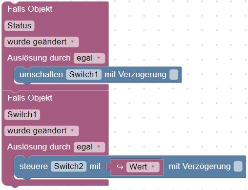

                              @cdn
                              Der "Input Status" wechselt zwischen true und false? Dann versuche es mal so:
                              "Switch1" = Keller Vorraum

                                @paul53 Herrgott da muss man erstmal drauf kommen. Danke funktioniert!

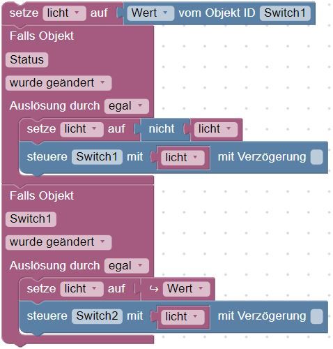

                                  @cdn sagte: funktioniert!
                                  Es sollte auch so funktionieren:

                                    schrieb am zuletzt editiert von cdn
                                    @paul53 genau so hatte ich es vor meinem Post schonmal gebaut, nur hatte nicht im zweiten Trigger Wert benutzt. :-)
