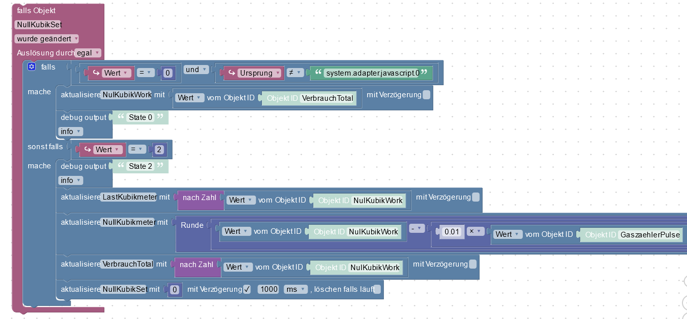

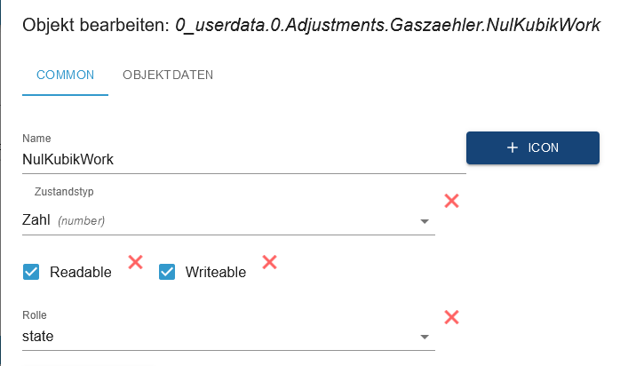

    Heilen konnte ich das im Blockly der Korrekturprozedur durch eingefügte "Nach Zahl" Blöcke...
    Merkwürdigerweise ist aber NullKubikWork gar kein String ...
    Hat da jemand eine Idee, was das sein könnte?
    Javascript Code mit "nach Zahl"
    on({ id: '0_userdata.0.Adjustments.Gaszaehler.NullKubikSet' /* NullKubikSet */, change: 'ne' }, async (obj) => {
      let value = obj.state.val;
      let oldValue = obj.oldState.val;
      if ((obj.state ? obj.state.val : "") == 0 && (obj.state ? obj.state.from : "") != 'system.adapter.javascript.0') {
        setState('0_userdata.0.Adjustments.Gaszaehler.NulKubikWork' /* NulKubikWork */, getState('0_userdata.0.Adjustments.Gaszaehler.VerbrauchTotal').val, true);
        console.log('State 0');
      } else if ((obj.state ? obj.state.val : "") == 2) {
        console.log('State 2');
        setState('0_userdata.0.Adjustments.Gaszaehler.LastKubikmeter' /* LastKubikmeter */, parseFloat(getState('0_userdata.0.Adjustments.Gaszaehler.NulKubikWork').val), true);
        setState('0_userdata.0.Adjustments.Gaszaehler.NullKubikmeter' /* NullKubikmeter */, Math.round((getState('0_userdata.0.Adjustments.Gaszaehler.NulKubikWork').val - 0.01 * getState('alias.0.Zaehler.Gas.Pulse').val) * 1000) / 1000, true);
        setState('0_userdata.0.Adjustments.Gaszaehler.VerbrauchTotal' /* VerbrauchTotal */, parseFloat(getState('0_userdata.0.Adjustments.Gaszaehler.NulKubikWork').val), true);
        setStateDelayed('0_userdata.0.Adjustments.Gaszaehler.NullKubikSet' /* NullKubikSet */, 0, true, 1000, false);
    Hier ohne "nach Zahl"
        setState('0_userdata.0.Adjustments.Gaszaehler.LastKubikmeter' /* LastKubikmeter */, getState('0_userdata.0.Adjustments.Gaszaehler.NulKubikWork').val, true);
        setState('0_userdata.0.Adjustments.Gaszaehler.VerbrauchTotal' /* VerbrauchTotal */, getState('0_userdata.0.Adjustments.Gaszaehler.NulKubikWork').val, true);
    Gibt getState() nicht automatisch eine Returnwert mit dem Typ des abgefragen Objekts zurück? ...
    EDIT: Bevor am Userdata Datenpunkt "NullKubikWork" gekrittelt wird - mir ist schon selber aufgefallen, dass die Verwendung von userdata da unnötig wäre, und es eine Variable im Script auch getan hätte ...

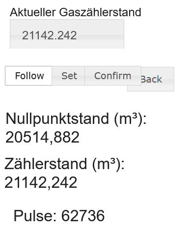

                  @haus-automatisierung
                  Ich lese den Gaszähler mit einem induktiven Näherungssensor aus (1 Puls pro 10 Liter Gas), und der schickt manchmal überzählige Pulse.
                  Um diese zu korrigieren habe ich einen Vis 1.x View provisorisch gebastelt, bei dem man durch Eintippen des realen Zählerstandes eine Korrektur auslösen kann...
                  Womöglich kommt da durch die "kalte Küche" ein String in den "Zahl" Userdata - Punkt...
                  Wäre aber merkwürdig... Widget ist vom Typ "jqui - input"

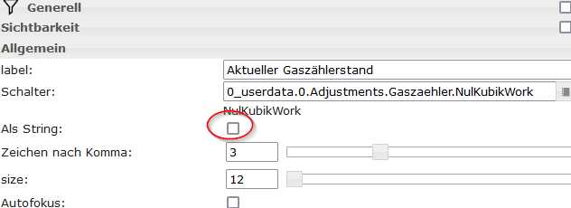

                            MartinPM Offline
                            MartinPM Offline
                            MartinP
                            "script.js.Energiezaehler.Gaszaehler: NulKubikWork ist vom Typ string"
                            Aber merkwürdig - Wieso hat der nicht gesetzte Haken "als String" nicht dazu geführt, dass da eine Float-Zahl aus dem Vis View übertragen wurde?
                            • MartinPM MartinP
                              @martinp sagte: Wieso hat der nicht gesetzte Haken "als String" nicht dazu geführt, dass da eine Float-Zahl aus dem Vis View übertragen wurde?
                              Vermutung: Komma anstelle Punkt eingegeben?

                                    @paul53 said in Merkwürdiges Typ-Problem:
                                    Das scheint der Fall zu sein - wenn ich im Datenpunkt den Typ auf "Zahl" ändere, ist das auch nur von kurzer Dauer, dann wird das wieder nach String geändert ...
                                    Vielleicht liegt es am jqui-input control, was unbedingt einen Dezimalpunkt nutzen will ...

                                        @homoran Das ist eine merkwürdige Geschichte, irgendwie im Dunstkreis des üblichen Punkt/Komma Ärgers ...
                                        dieses Jqui - input Control scheint da bei unverändertem Zurückschreiben des Wertes aus der Maske den Typ auf "Number" zu belassen, und sobald man die letze Nachpunktstelle editiert wird der Typ auf String geändert ...
                                        Editiert man auch den Dezimalpunkt, und ersetzt ihn durch ein Komma, werden alle Nachkommastelle auf Null gesetzt ...
                                        Das Control scheint unbrauchbar oder zumindest "sperrig" bei deutscher Lokalisierung ...

                                          @martinp sagte: Das Control scheint unbrauchbar
                                          Gerade getestet: Das Widget liefert immer einen String - egal ob mit Punkt oder Komma.
