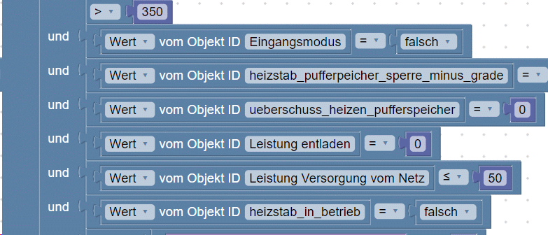

                                    @haus-automatisierung Kurze Frage zwischendurch. Kann es sein, dass das Einführen der neuen Blöcke dazu führt, dass ich nun bei allen Skripten, die ich über die Jahre gesammelt habe, aufgefordert werde, diese einmal neu zu speichern? Sie laufen alle, aber sobald ich ein Skript öffne, auch nur irgendwie mit der Maus in einem Blockly die Blöcke verschiebe ohne irgendwas zu ändern, taucht oben der Speichern-Button auf. Die Skripte laufen auch vorher wunderbar, nach dem Speichern laufen sie ebenso wunderbar, nur wollen sie halt alle einmal gespeichert werden, auch wenn da gar nix von den neuen Blöcken drin ist.
                                    Ich meine, so ein Verhalten hatte ich schon einmal nach einem Update des javascript-Adapters. Ist da der Zusammenhang korrekt?
                                    Gruss, Jürgen
                                      Gruss, Jürgen
                                      haus-automatisierungH Offline
                                      schrieb am zuletzt editiert von haus-automatisierung
                                      #46
                                      @wildbill sagte in Blockly die neuen und/oder Blöcke:
                                      Nein. Das liegt zumindest nicht an den neuen Blöcken, sondern dass der generierte Code in den bestehenden Blöcken zum Teil auch angepasst wurde.
                                      Das Problem ist, dass der JavaScript-Code immer clientseitig aus Blockly generiert wird. Sonst könnte ich ja alles Scripts aktualisieren, sobald der Adapter startet.
                                      Technisch ist das egal, weil der alte Code ja auch weiter funktioniert. Es ist nur nötig einmal zu speichern damit die neu generierte Version aktiv wird. Also keine Notwendigkeit jetzt alles durchzugehen und zu speichern.

                                        @martinp Dann habe ich mich falsch ausgedrückt. Es reicht auch das bloße Scrollen per Maus. Dann taucht das Speichern-Symbol bereits auf, also keinerlei Änderung. Und wenn ich dann einmal gespeichert habe und ein neu gespeichertes Script wieder öffne, dann kann ich scrollen bis ich schwarz werde, dann kommt bei diesem Script kein Speichern-Button mehr.
                                        Gruss, Jürgen
                                        • W Wildbill
                                          Gruss, Jürgen
