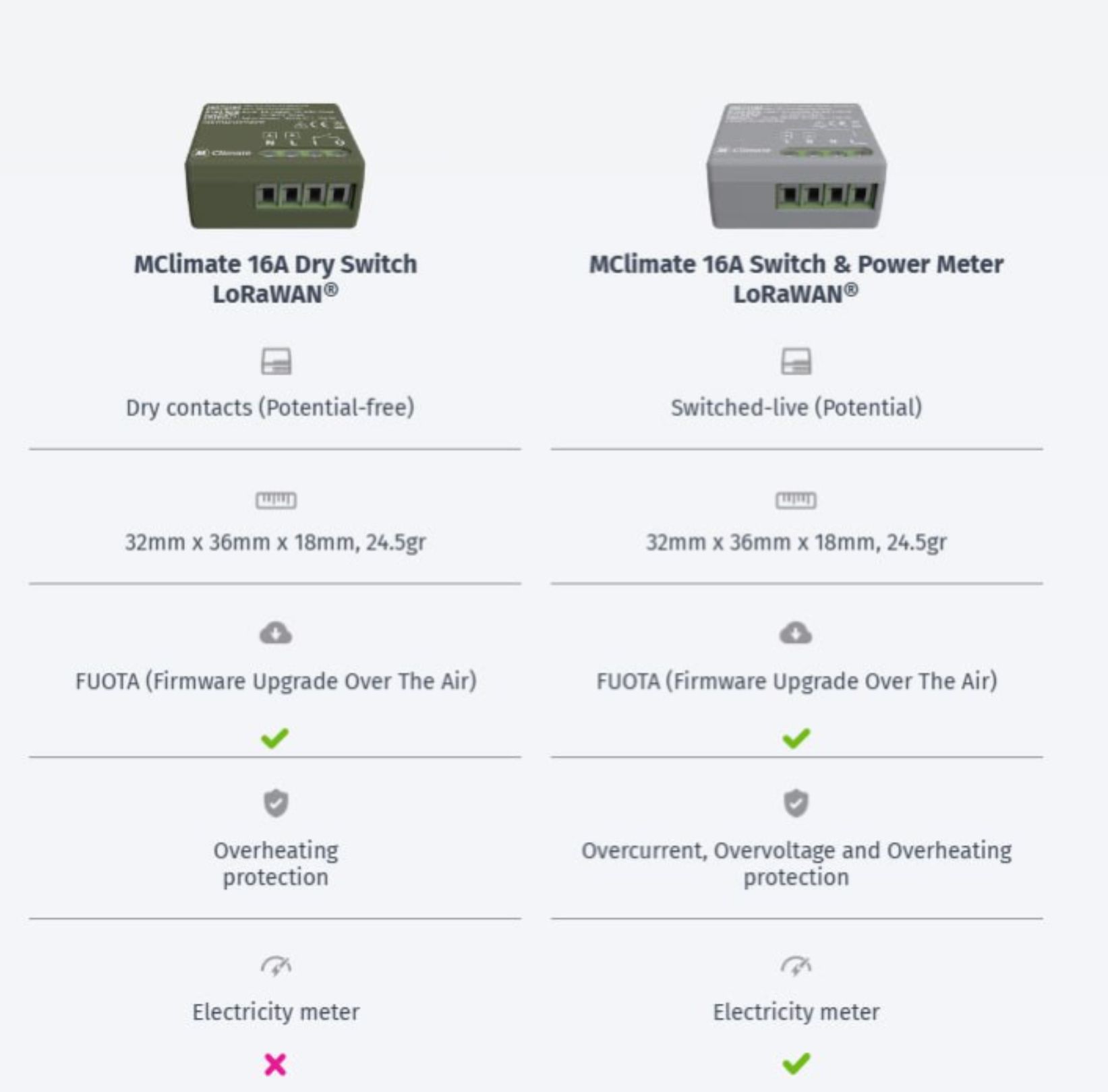

                                        J_Paul @J_Paul last edited by
                                        Neu hinzu gekommen ist ein eigenes Github Repository für bereits erstellte Downlink Konfigurationen. Diese lassen sich unabhängig von Updates des LoRaWAN Adapters importieren und exportieren und sind danach sofort nutzbar.
                                        https://github.com/BenAhrdt/LoRaWANDeviceProfiles
                                        Neben den bereits vorhandenen Geräte Konfigurationen hat auch erstmals die Konfiguration für die beiden Schaltrelais von MClimate den Weg dort hin gefunden. Ab FW Version 1.1 vom „Dry Switch“ und 1.4 vom 16ASPM (mit Leistungsmessung) vom 20.03.2025 und der hinterlegten DL Konfiguration ist es nun erstmals möglich für eine bestimmte Zeit (50ms-30 Stunden) per Downlink schalten zu lassen.
                                        Weitere Infos hier:
                                        Mclimate Info Text
