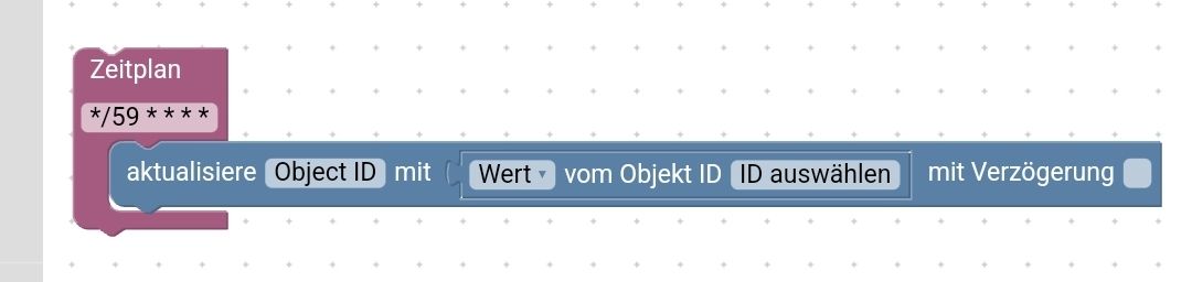

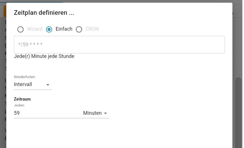

          • David G.D Online
            David G.D Online
            David G.
            Das Erste Bild in deinem verlinkten Thread zeigt doch genau, was du möchtest. Musst nur die Uhrzeit im trigger ändern, dass er jede h nimmt und nicht eine bestimmte h.

            • David G.D David G.

              @david-g said in Wert jede Stunde In Datenpunkt speichern:
              Prinzipiell ja, aber er schreibt mir ja nichts ,
              Meldung : 12.2.2024, 16:01:12.427 [info ]: javascript.0 (37120) Stop script script.js.Skript_1
              12.2.2024, 16:01:14.399 [info ]: javascript.0 (37120) Start javascript script.js.Skript_1
              12.2.2024, 16:01:14.435 [info ]: javascript.0 (37120) script.js.Skript_1: registered 0 subscriptions, 1 schedule, 0 messages, 0 logs and 0 file subscriptions
              12.2.2024, 16:02:00.014 [warn ]: javascript.0 (37120) at Object.<anonymous> (script.js.Skript_1:2:3)
              12.2.2024, 16:03:00.021 [warn ]: javascript.0 (37120) at Object.<anonymous> (script.js.Skript_1:2:3)
              Muss ich vorher eine ObjektID dafür erstellen, oder einen Datenpunkt?
              Sorry, bin hier ganz am Anfang
              Danke dir

                David G.D Online
                David G.D Online
                David G.
                @chriswitt
                Selbstverständlich, du musst dir unter Objekte (am besten userdata) einen entsprechenden Datenpunkt erstellen, in den du den Wert schreiben möchtest.
                Achte auf den richtigen Typ, jenachdem ob da Zahlen under Text etc reingeschrieben werden.
                Und überlege die vorab eine sinnige "Ordnerstruktur". Man kann ja auch Unterordner anlegen. Sonst verliert man irgendwann den Überblick.
                C 1 Antwort Letzte Antwort

                    @chriswitt sagte in Wert jede Stunde In Datenpunkt speichern:
                    OK, gemacht.
                    Er aktualisiert dann immer diesen einen Wert oder ?
                    Er schreibt dann jede h zur min 59 den Wert in den DP. Oder wie auch immer du es einstellen magst. Wenn du auf cron gehst gibt's einen schönen Assistenten.
                    Wie kann ich hier die verschiedenen Tage loggen ?
                    Am besten mit dem histoty Adapter. Ist glaube per default installiert? Sonst nachinstallieren.
                    Dann auf das Zahnrad ⚙ neben deinem angelegten Datenpunkt. Da kannst du dann für histoty das logging bzw speichern der Zustände aktivieren.
