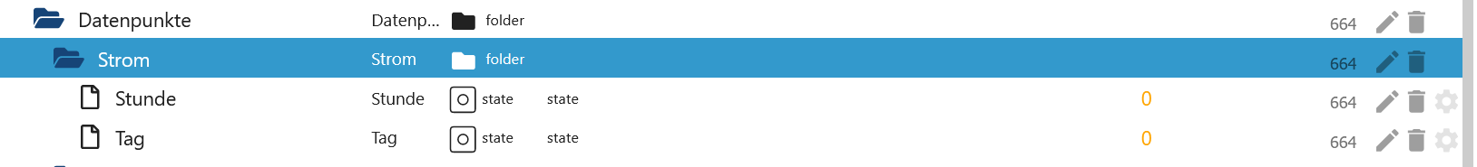

        @armilar Hallo
        Danke für deine Hilfe Ich habe einen Wert aus dem Statistik Adapter.
        Den Datenpunkt Type Number soll mir das Blockly in mein Stromverzeichnis imm zur vollen Stunde und Tagesende speichern
        In Vis wollte ich immer die letzten Tage aus diesem Datenpunkt abfragen.
        Vielen Dank für jede Hilfe
        Gruß Frank

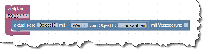

          @fraenki23
          Prinzipiell sowas hier?
          Aber warum?
          Den Statistik-Adapter kenne ich nicht, aber ist der nicht dafür gemacht, sowas zu liefern?
          Warum dann noch eigene DP füttern?

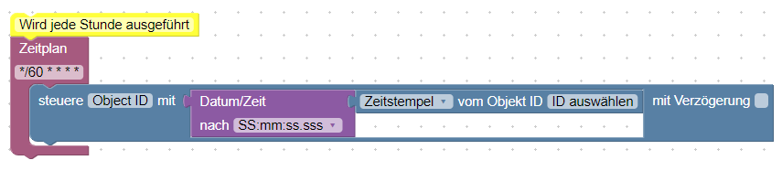

              @fraenki23
              Ich denke so:
              Über einen Scheduler wird immer zur Minute 0 jeder Stunde ausgeführt.
              Dann nimmt er sich den Timestamp eines beliebigen Datenpunktes (ID auswählen)
              Und schreibt ihn in einen beliebigen Datenpunkt unter 0_userdata (unter steuere auswählen)
              Hoffe das passt. Wichtig bei Wert von ID den Zeitstempel auswählen.
              Die Konvertierung des Zeitstempels, kann natürlich auch in andere Formate gewandelt werden oder einfach ohne Konvertierung als Unix-Timestamp geschrieben werden.
              Das wäre dann die Veränderung für die Zeit im Eingangspost:

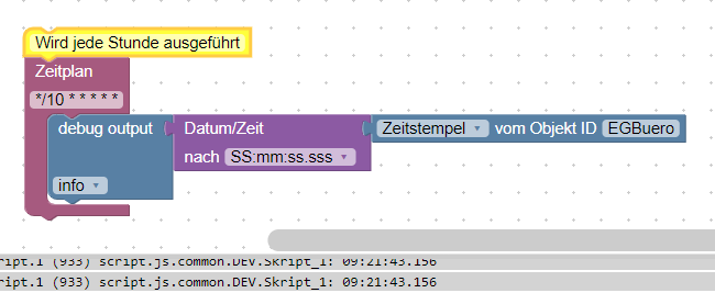

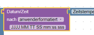

                  @fraenki23
                  Gerne...
                  Das wäre sicher der TimeStamp, den du wirklich möchtest:
                  oder so:

                    @armilar danke
                    Ich kämpfe gerade damit die Lila Datum nach Zeit zu finden.
                    Warum tauchen die bei mir so nicht auf
                    Danke Frank

                      @fraenki23
                      Suche unter Konvertierung danach:
                      Ich benutze für die Darstellungen gerne "externe Eingänge" (rechtsklick auf den Block) damit alles irgendwie nicht zu einer unendlichen Zeile mutiert

                        Fraenki23
                        @armilar Hm sieht irgendwie immer noch anders aus als bei Dir. Hast du mir bitte das Blockly zum importieren. Dann könnte ich es zerlegen und nachsehen was da anders ist
                        Danke Frank

                          @fraenki23
                          Ja klar,
                            <block type="comment" id="}/yx(Oy4BU|29=*dM.lO" x="38" y="38">
                              <field name="COMMENT">Jeden Tag um 23:59</field>
                              <next>
                                <block type="schedule" id="T^.q{HTJkGO*7MAt0#U;">
                                  <field name="SCHEDULE">59 23 * * *</field>
                                  <statement name="STATEMENT">
                                    <block type="control" id="Cgk_F+?[)dVI-xmG*]uP" inline="false">
                                      <value name="VALUE">
                                        <block type="convert_from_date" id="^i4x,=)E;a=qpxGoGqKO" inline="false">
                                          <mutation xmlns="http://www.w3.org/1999/xhtml" format="true" language="false"></mutation>
                                          <field name="OPTION">custom</field>
                                          <field name="FORMAT">TT.MM.JJJJ SS:mm:ss</field>
                                            <block type="get_value" id="I]!,}a]23W${j.Olo.6B">
                                              <field name="ATTR">ts</field>
                                              <field name="OID">0_userdata.0.HeizkoerperSetpoint.EGBuero</field>
                                            </block>
                                          </value>
                                        </block>
                                      </value>
                                    </block>
                                  </statement>
                                </block>
                              </next>
                            </block>
                          </xml>
                          EDIT: Da wo mein Büro Thermostat ist, wählst du den Datenpunkt aus deinem Statistikadapter aus und unter "steuere" einen definierten eigenen Datenpunkt

                            @armilar Erst mal vielen Dank. Habs mal abgeändert und schau mal ob es den Datenpunkt fütter.
                            Muss nun weg und schau mir das heute Abend in Ruhe an.
                            Danke Frank🤗

                              @fraenki23
                              Ich denke wir sind am Ziel ;-)

                                @armilar Hallo
                                Danke für deine Hilfe. Nun klappt es . hab n ir noch das Problem mit Proxmox und der falschen Zeit im Iobroker. Bin um 2 Stunden versetzt.
                                Danke gruß Frank
