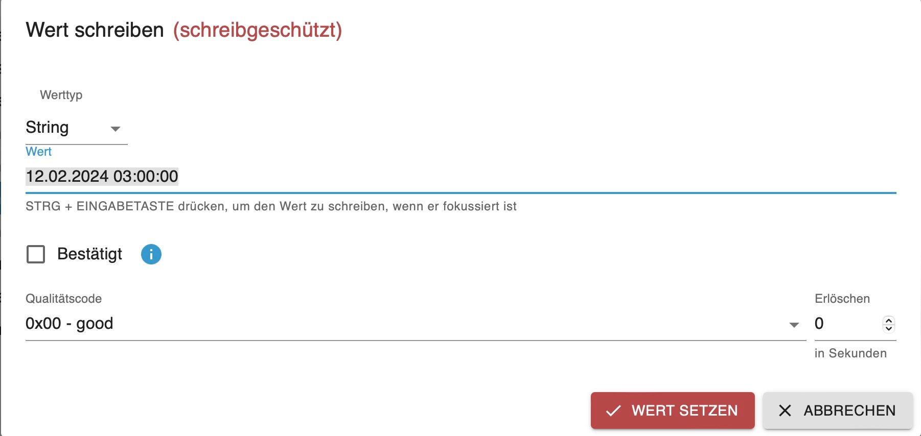

    Ich möchte gerne die Stunde aus dem Objekt auslesen, dass Datum und Zeit beinhaltet.
    Offensichtlich stimmt der Befehl so nicht, weil er immer 0 ausliest. Eventuell muss man einen String anders auslesen?
    Stunde2 = new Date(getState('0_userdata.0.tibberdata.cheapestNext2Start'/*Start [Text] der nächsten günstigen x Stunden*/).val);
         Speicherladestartstunde = Stunde2.getHours();
         setState('0_userdata.0.Ladescript.Startuhrzeit_2h'/*Startuhrzeit 2h*/,Speicherladestartstunde);
    Es wäre supernett, wenn mir jemand helfen könnte.

      @pingo sagte in Stunde aus Zeitobjekt auslesen:
      ist das wirklich ein Datumsobjekt?

        @homoran ich denke ein String-Objekt?
        Ich würde gerne in dem Beispiel die "3" als Zahl auslesen
        • P pingo
          dann kannst du keine Datumsbefehle verwenden.
          Dann musst du Zeichenkettenmanipulationen durchführen

            @pingo sagte: die Stunde aus dem Objekt auslesen, dass Datum und Zeit beinhaltet.
            Das Datumsformat "DD.MM.YYYY hh:mm:ss" lässt sich nicht in ein date-Objekt wandeln.
            Versuche es mal so:
            const time = getState('0_userdata.0.tibberdata.cheapestNext2Start'/*Start [Text] der nächsten günstigen x Stunden*/).val;
            setState('0_userdata.0.Ladescript.Startuhrzeit_2h'/*Startuhrzeit 2h*/, parseInt(time.split(' ')[1]), true);
