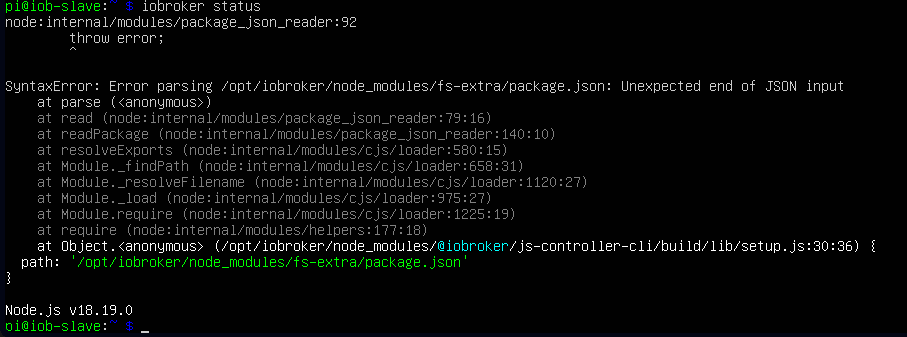

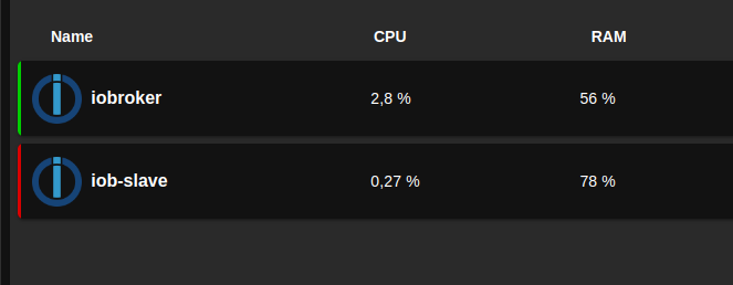

    ich habe leider das Problem, dass mein Slave (raspberry pi) nicht mehr erreichbar ist.
    Zu sehen unter Hosts im iobroker:
    Auf den Pi kann ich mich per ssh einloggen.
    "iobroker status" bring folgende Meldung:
    Es standen 2 Updates an. Admin und Zigbee. Diese 2 Updates habe ich gemacht, jetzt kommt der Slave leider nicht mehr hoch.
    Könnte mir hier jemand helfen?

        @haselchen
        Hatte ich noch nicht eingegeben, habe ich aber jetzt direkt gemacht.
        Folgende Meldung:

          leider liegt der Output nicht als Text vor und aus dem Screenshot von @wusa möchte ich das am Handy nicht abtippen
          W 1 Antwort Letzte Antwort

            Bringt es dir was, wenn ich den Text hier einfüge und nicht als Screenshot?
            • W wusa
              @wusa sagte in Slave startet nicht mehr:
              Natürlich! so soll es ja auch sein.
              steht alles hier
                steht alles hier
                W Offline
                W Offline
                wusa
                pi@iob-slave:~ $ iobroker status
                node:internal/modules/package_json_reader:92
                        throw error;
                SyntaxError: Error parsing /opt/iobroker/node_modules/fs-extra/package.json: Unexpected end of JSON input
                    at parse (<anonymous>)
                    at read (node:internal/modules/package_json_reader:79:16)
                    at readPackage (node:internal/modules/package_json_reader:140:10)
                    at resolveExports (node:internal/modules/cjs/loader:580:15)
                    at Module._findPath (node:internal/modules/cjs/loader:658:31)
                    at Module._resolveFilename (node:internal/modules/cjs/loader:1120:27)
                    at Module._load (node:internal/modules/cjs/loader:975:27)
                    at Module.require (node:internal/modules/cjs/loader:1225:19)
                    at require (node:internal/modules/helpers:177:18)
                    at Object.<anonymous> (/opt/iobroker/node_modules/@iobroker/js-controller-cli/build/lib/setup.js:30:36) {
                  path: '/opt/iobroker/node_modules/fs-extra/package.json'
                Node.js v18.19.0
                  sieht nach einer zerschossenen Installation aus?
                  Mal einfach den Stecker gezogen?
                  Was sagt iob diag in der Langfassung?
                  hoffentlich läuft das

                    @homoran sagte in Slave startet nicht mehr:
                    Stecker wurde schon 2 mal gezogen.
                    Hier kamen auch gleich die selben Fehler.
                    Node.js v18.19.0
                    ioBroker Status:
                            throw error;
                    Node.js v18.19.0
                    Objects: 		0
                    States: 		0
                    Size of iob-Database:
                    2.9M	/opt/iobroker/iobroker-data/objects.jsonl
                    340K	/opt/iobroker/iobroker-data/states.jsonl
                    Some problems detected, please run iob fix and try to have them fixed
                    Soll ich iob fix ausführen wie beschrieben?
                              throw error;
                      Node.js v18.19.0
                      Pending iob updates: 	0
                      Nodejs-Installation: 	/usr/bin/nodejs 	v18.19.0
                      			/usr/bin/node 		v18.19.0
                      			/usr/bin/npm 		10.2.3
                      			/usr/bin/npx 		10.2.3
                      			/usr/bin/corepack 	0.22.0
                      Recommended versions are nodejs  and npm
                      MEMORY:
                      Mem:            909M         78M        356M        0.0K        473M        768M
                      Swap:            99M          0B         99M
                      Total:          1.0G         78M        456M
                              throw error;
                      Node.js v18.19.0
                      Active iob-Instances: 	0
                              throw error;
                      Node.js v18.19.0
                              throw error;
                      Node.js v18.19.0
                      ioBroker Core: 		js-controller
                              throw error;
                      Node.js v18.19.0
                      			admin
                              throw error;
                      Node.js v18.19.0
                      ioBroker Status:
                              throw error;
                      Node.js v18.19.0
                      Objects: 		0
                      States: 		0

                            *** ioBroker-Installation ***
                            ioBroker Status
                                    throw error;
                            Node.js v18.19.0
                            Core adapters versions
                                    throw error;
                            Node.js v18.19.0
                            js-controller:
                                    throw error;
                            Node.js v18.19.0
                            admin:
                                    throw error;
                            Node.js v18.19.0
                            javascript:
                            npm ERR! code ELSPROBLEMS
                            npm ERR! extraneous: @buttercup/fetch@0.1.2 /opt/iobroker/node_modules/@buttercup/fetch
                            npm ERR! extraneous: @googleapis/drive@8.4.0 /opt/iobroker/node_modules/@googleapis/drive
                            npm ERR! extraneous: @microsoft/microsoft-graph-types@2.38.0 /opt/iobroker/node_modules/@microsoft/microsoft-graph-types
                            npm ERR! extraneous: @sindresorhus/is@5.6.0 /opt/iobroker/node_modules/@sindresorhus/is
                            npm ERR! extraneous: @szmarczak/http-timer@5.0.1 /opt/iobroker/node_modules/@szmarczak/http-timer
                            npm ERR! extraneous: @types/http-cache-semantics@4.0.1 /opt/iobroker/node_modules/@types/http-cache-semantics
                            npm ERR! extraneous: append-field@ /opt/iobroker/node_modules/append-field
                            npm ERR! extraneous: base-64@1.0.0 /opt/iobroker/node_modules/base-64
                            npm ERR! extraneous: base64-js@1.5.1 /opt/iobroker/node_modules/base64-js
                            npm ERR! extraneous: bignumber.js@9.1.2 /opt/iobroker/node_modules/bignumber.js
                            npm ERR! extraneous: byte-length@1.0.2 /opt/iobroker/node_modules/byte-length
                            npm ERR! extraneous: cacheable-lookup@7.0.0 /opt/iobroker/node_modules/cacheable-lookup
                            npm ERR! extraneous: cacheable-request@10.2.13 /opt/iobroker/node_modules/cacheable-request
                            npm ERR! extraneous: charenc@0.0.2 /opt/iobroker/node_modules/charenc
                            npm ERR! extraneous: compress-json@2.1.2 /opt/iobroker/node_modules/compress-json
                            npm ERR! extraneous: concat-stream@ /opt/iobroker/node_modules/concat-stream
                            npm ERR! extraneous: cors@ /opt/iobroker/node_modules/cors
                            npm ERR! extraneous: crypt@0.0.2 /opt/iobroker/node_modules/crypt
                            npm ERR! extraneous: data-uri-to-buffer@4.0.1 /opt/iobroker/node_modules/data-uri-to-buffer
                            npm ERR! extraneous: decompress-response@6.0.0 /opt/iobroker/node_modules/decompress-response
                            npm ERR! extraneous: defer-to-connect@2.0.1 /opt/iobroker/node_modules/defer-to-connect
                            npm ERR! extraneous: dropbox-v2-api@2.5.10 /opt/iobroker/node_modules/dropbox-v2-api
                            npm ERR! extraneous: end-of-stream@1.4.4 /opt/iobroker/node_modules/end-of-stream
                            npm ERR! extraneous: fast-xml-parser@ /opt/iobroker/node_modules/fast-xml-parser
                            npm ERR! extraneous: fetch-blob@3.2.0 /opt/iobroker/node_modules/fetch-blob
                            npm ERR! extraneous: form-data-encoder@2.1.4 /opt/iobroker/node_modules/form-data-encoder
                            npm ERR! extraneous: formdata-polyfill@4.0.10 /opt/iobroker/node_modules/formdata-polyfill
                            npm ERR! extraneous: ftp@0.3.10 /opt/iobroker/node_modules/ftp
                            npm ERR! extraneous: gaxios@6.1.1 /opt/iobroker/node_modules/gaxios
                            npm ERR! extraneous: gcp-metadata@6.1.0 /opt/iobroker/node_modules/gcp-metadata
                            npm ERR! extraneous: google-auth-library@ /opt/iobroker/node_modules/google-auth-library
                            npm ERR! extraneous: googleapis-common@7.0.1 /opt/iobroker/node_modules/googleapis-common
                            npm ERR! extraneous: got@12.6.0 /opt/iobroker/node_modules/got
                            npm ERR! extraneous: gtoken@7.0.1 /opt/iobroker/node_modules/gtoken
                            npm ERR! extraneous: he@1.2.0 /opt/iobroker/node_modules/he
                            npm ERR! extraneous: hot-patcher@2.0.1 /opt/iobroker/node_modules/hot-patcher
                            npm ERR! extraneous: http-cache-semantics@4.1.1 /opt/iobroker/node_modules/http-cache-semantics
                            npm ERR! extraneous: http2-wrapper@2.2.0 /opt/iobroker/node_modules/http2-wrapper
                            npm ERR! invalid: iobroker.backitup@ /opt/iobroker/node_modules/iobroker.backitup
                            npm ERR! extraneous: is-buffer@1.1.6 /opt/iobroker/node_modules/is-buffer
                            npm ERR! extraneous: is-empty-object@1.1.1 /opt/iobroker/node_modules/is-empty-object
                            npm ERR! extraneous: isarray@0.0.1 /opt/iobroker/node_modules/isarray
                            npm ERR! extraneous: json-bigint@1.0.0 /opt/iobroker/node_modules/json-bigint
                            npm ERR! extraneous: json-buffer@3.0.1 /opt/iobroker/node_modules/json-buffer
                            npm ERR! extraneous: jwa@2.0.0 /opt/iobroker/node_modules/jwa
                            npm ERR! extraneous: jws@4.0.0 /opt/iobroker/node_modules/jws
                            npm ERR! extraneous: keyv@4.5.3 /opt/iobroker/node_modules/keyv
                            npm ERR! extraneous: layerr@2.0.1 /opt/iobroker/node_modules/layerr
                            npm ERR! extraneous: lowercase-keys@3.0.0 /opt/iobroker/node_modules/lowercase-keys
                            npm ERR! extraneous: md5@2.3.0 /opt/iobroker/node_modules/md5
                            npm ERR! extraneous: mimic-response@4.0.0 /opt/iobroker/node_modules/mimic-response
                            npm ERR! extraneous: minimist@ /opt/iobroker/node_modules/minimist
                            npm ERR! extraneous: mkdirp-classic@0.5.3 /opt/iobroker/node_modules/mkdirp-classic
                            npm ERR! extraneous: multer@ /opt/iobroker/node_modules/multer
                            npm ERR! extraneous: nested-property@4.0.0 /opt/iobroker/node_modules/nested-property
                            npm ERR! extraneous: node-domexception@1.0.0 /opt/iobroker/node_modules/node-domexception
                            npm ERR! extraneous: node-fetch@2.7.0 /opt/iobroker/node_modules/node-fetch
                            npm ERR! extraneous: node-wol@0.1.1 /opt/iobroker/node_modules/node-wol
                            npm ERR! extraneous: normalize-url@8.0.0 /opt/iobroker/node_modules/normalize-url
                            npm ERR! extraneous: onedrive-api@1.1.1 /opt/iobroker/node_modules/onedrive-api
                            npm ERR! extraneous: p-cancelable@3.0.0 /opt/iobroker/node_modules/p-cancelable
                            npm ERR! extraneous: path-posix@1.0.0 /opt/iobroker/node_modules/path-posix
                            npm ERR! extraneous: pump@3.0.0 /opt/iobroker/node_modules/pump
                            npm ERR! extraneous: querystringify@2.2.0 /opt/iobroker/node_modules/querystringify
                            npm ERR! extraneous: quick-lru@5.1.1 /opt/iobroker/node_modules/quick-lru
                            npm ERR! extraneous: readable-stream@1.1.14 /opt/iobroker/node_modules/readable-stream
                            npm ERR! extraneous: requires-port@1.0.0 /opt/iobroker/node_modules/requires-port
                            npm ERR! extraneous: resolve-alpn@1.2.1 /opt/iobroker/node_modules/resolve-alpn
                            npm ERR! extraneous: responselike@3.0.0 /opt/iobroker/node_modules/responselike
                            npm ERR! extraneous: string_decoder@0.10.31 /opt/iobroker/node_modules/string_decoder
                            npm ERR! extraneous: strnum@1.0.5 /opt/iobroker/node_modules/strnum
                            npm ERR! extraneous: tar-fs@3.0.4 /opt/iobroker/node_modules/tar-fs
                            npm ERR! extraneous: tr46@0.0.3 /opt/iobroker/node_modules/tr46
                            npm ERR! extraneous: typedarray@ /opt/iobroker/node_modules/typedarray
                            npm ERR! extraneous: url-join@5.0.0 /opt/iobroker/node_modules/url-join
                            npm ERR! extraneous: url-parse@1.5.10 /opt/iobroker/node_modules/url-parse
                            npm ERR! extraneous: url-template@2.0.8 /opt/iobroker/node_modules/url-template
                            npm ERR! extraneous: uuid@9.0.1 /opt/iobroker/node_modules/uuid
                            npm ERR! extraneous: web-streams-polyfill@ /opt/iobroker/node_modules/web-streams-polyfill
                            npm ERR! extraneous: webdav@ /opt/iobroker/node_modules/webdav
                            npm ERR! extraneous: webidl-conversions@3.0.1 /opt/iobroker/node_modules/webidl-conversions
                            npm ERR! extraneous: whatwg-url@5.0.0 /opt/iobroker/node_modules/whatwg-url
                            npm ERR! extraneous: xregexp@2.0.0 /opt/iobroker/node_modules/xregexp
                            npm ERR! extraneous: xtend@ /opt/iobroker/node_modules/xtend
                            npm ERR! A complete log of this run can be found in: /home/pi/.npm/_logs/2024-02-10T13_16_36_792Z-debug-0.log
                            Adapters from github: 	0
                            Adapter State
                                    throw error;
                            Node.js v18.19.0
                                    throw error;
                            Node.js v18.19.0
                            ioBroker-Repositories
                                    throw error;
                            Node.js v18.19.0
                            Installed ioBroker-Instances
                                    throw error;
                            Node.js v18.19.0
                            Objects and States
                            Objects: 	0
                            States: 	0
                            Hit:1 http://security.debian.org/debian-security bullseye-security InRelease
                            Hit:2 http://deb.debian.org/debian bullseye InRelease
                            Hit:3 http://deb.debian.org/debian bullseye-updates InRelease
                            Hit:4 http://archive.raspberrypi.org/debian bullseye InRelease
                            Hit:5 https://deb.nodesource.com/node_18.x nodistro InRelease
                            Reading package lists...
                            Pending Updates: 1
                            *** Listening Ports ***
                            tcp        0      0 0.0.0.0:22              0.0.0.0:*               LISTEN      0          12725      513/sshd: /usr/sbin
                            tcp6       0      0 :::22                   :::*                    LISTEN      0          12727      513/sshd: /usr/sbin
                            udp        0      0 0.0.0.0:68              0.0.0.0:*                           0          14559      599/dhcpcd
                            udp        0      0 0.0.0.0:33446           0.0.0.0:*                           108        14468      418/avahi-daemon: r
                            udp        0      0 0.0.0.0:5353            0.0.0.0:*                           108        14466      418/avahi-daemon: r
                            udp6       0      0 :::33386                :::*                                108        14469      418/avahi-daemon: r
                            udp6       0      0 :::5353                 :::*                                108        14467      418/avahi-daemon: r
                            2024-02-10 09:12:53.047  - warn: tahoma.0 (37148) error during request: null, request path: events/90ed5418-3bfc-419b-90ba-27ce67262f02/fetch with payload:{}
                              ioBroker Status
                                      throw error;
                              Node.js v18.19.0
                                      throw error;
                              Node.js v18.19.0
                              js-controller:
                                      throw error;
                              Node.js v18.19.0
                              admin:
                                      throw error;
                              Node.js v18.19.0
                              Node.js v18.19.0
                                      throw error;
                              Node.js v18.19.0

                              @wusa
                              Bevor du irgendwas anderes machst spendierst du dem Raspberry ein ordentliches Netzteil. Das ist ganz offensichtlich zu schwach auf der Brust. Und unterlasse den Strom einfach zu kappen. Die Rechner müssen immer ordentlich heruntergefahren werden.
