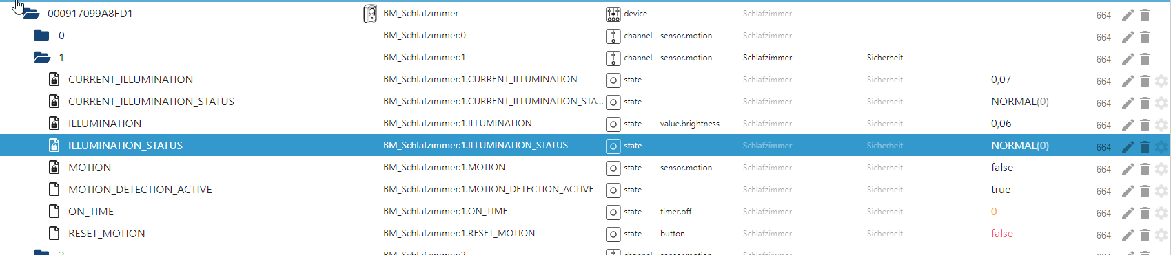

          Alero @Homoran last edited by Alero
          komisch sobald ich einen wert unter 1.1 eingebe funktioniert es nicht mehr. obwohl mir in objekte 0,06 angezeigt wird
          • Homoran
            Homoran Global Moderator Administrators @Alero last edited by
            @alero sagte in Flur mit Bewegungsmeldern schalten:
            zeig mal die Objektdaten

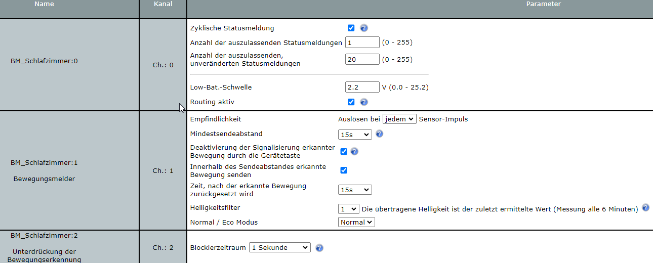

                    heisst was?
                    kann ich den wert 5 auf 1 stellen?
                      heisst was?
                      dass ich annehme, dass dies
                      @homoran sagte in Flur mit Bewegungsmeldern schalten:
                      Homematic nimmt für die eigene Steuerung die dunkelste Helligkeit der letzten x Minuten/Sendepakete je nach Konfig.
                      diese Konfiguration ist
                      • A

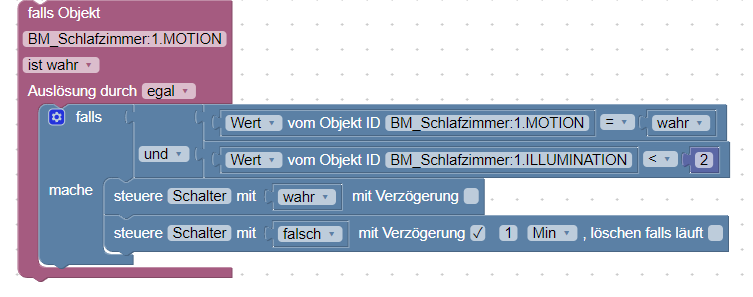

                        hi,
                        ich glaube ich habs gefunden. unter der ccu3 kann man die pakete einstellen. habe den wert auf 1 gestellt. und einen Fehler im script geändert.
                        und CCu3
                        hier noch mal das Script falls es jemand nachmachen will.
                        Mein script habe ich jetzt mal auf 2 gesetzt. also sollte er nicht angehen wenn Ilumination größer 2 ist. das scheint zu klappen. muss jetzt nur mal testen ab welcher Helligkeit das Licht angehen soll.
                        • Homoran
                          Homoran Global Moderator Administrators @Alero last edited by Homoran
                          @alero sagte in [gelöst] Flur mit Bewegungsmeldern schalten:
                          sag ich doch! 🙂
