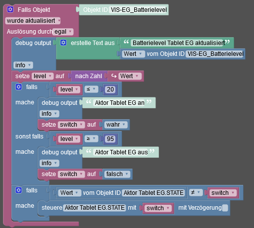

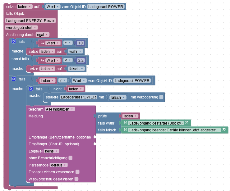

      Hallo Freunde der Blocklys,
      ich hatte gerade mal wieder einen übermütigen Moment und dachte mir versuche doch mal ein Blockly zu erstellen welches beim Start des ladens eines Geräts eine Meldung an Telegram ausgibt und wenn die Leistung irgendwann unter einen gewissen Wert fällt, die Steckdose abschaltet und ebenfalls eine Meldung bringt.
      (Bis jetzt mache ich das über den device reminder aber wie gesagt, da war der übermütige Moment.)
      Bei mir schaut das so aus und es kommt weder eine Meldung noch schaltet die Steckdose ab.
      Könnte mir bitte jemand bei Gelegenheit helfen und sagen was ich da falsch mache?
      Gruß Duffy
      paul53 wendy2702 2 Replies Last reply Reply Quote 0
      • paul53
        paul53 @Duffy last edited by paul53
        @duffy sagte: was ich da falsch mache?
        Du musst Werte vergleichen - keine Objekte.
        Das Abschalten funktioniert so nicht, da auf den Aktor-Zustand getriggert wird, der sich während des Ladens nicht ändert, also auch nicht mehr triggert.

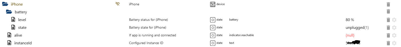

          @duffy Ändert sich der Trigger überhaupt zwischendurch?
          Da solltest du besser den Akkuladezustand nehmen.
          Läuft so z.B. bei mir

              @wendy2702 sagte: besser den Akkuladezustand nehmen.
              @Duffy Falls der Ladezustand nicht verfügbar ist, sondern nur die Leistungsaufnahme, dann kann man es so machen:

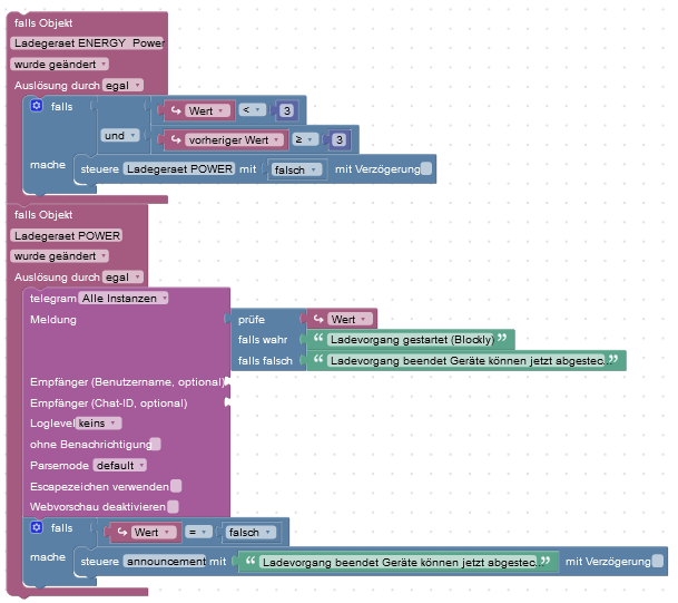

                            • Duffy

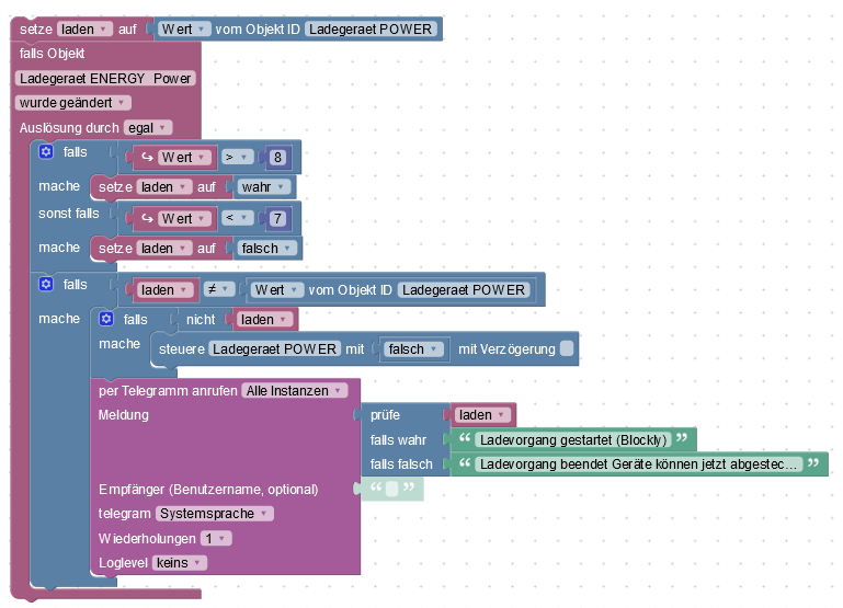

                              Duffy @paul53 last edited by
                              Magst du bitte noch mal auf meinen Nachbau schauen?
                              Abschalten tut die Steckdose beim erreichen der vorgebeben Leistung aber ich bekomme keine Telegram Meldung.
                              Weder am start noch am Ende.
                              Ich bin mir auch nicht ganz sicher on der Telegram Baustein richtig ist zumal in der Vorlage unter "prüfe / falls wahr / falls falsch" kein Fensterchen mehr zu sehen ist. Bei mir ist da aber eins. Sollte zwar nichts machen da optional aber wer weis.
                              In anderen Blocklys funktioniert der Telegram Adapter / Baustein, an dem sollte es nicht liegen.
                              Gruß Duffy
                              V 1 Reply Last reply Reply Quote 0
                              • V
                                vepman @Duffy last edited by vepman
                                @duffy
                                Nimm mal den Baustein "per Telegram anrufen" raus und nimm den Baustein "Telegram".
                                Duffy 1 Reply Last reply Reply Quote 0
                                • Duffy
                                  Duffy @vepman last edited by Duffy
                                  @vepman
                                  Mein Gott wie peinlich. 😞
                                  Extra 5 mal verglichen und prompt das eine Wort (anrufen) übersehen.
                                  Das war es, danke das du mich darauf aufmerksam gemacht hast.
                                  Edit: kleine Einschränkung es kommt nur die Lade-endemeldung nicht aber der Start.
                                  @paul53 der falsche Block ist korrigiert..
                                  • paul53
                                    @duffy sagte: es kommt nur die Lade-endemeldung nicht aber der Start.
                                    Der Telegram-Block ist so (unter dem inneren falls-Block) angeordnet?

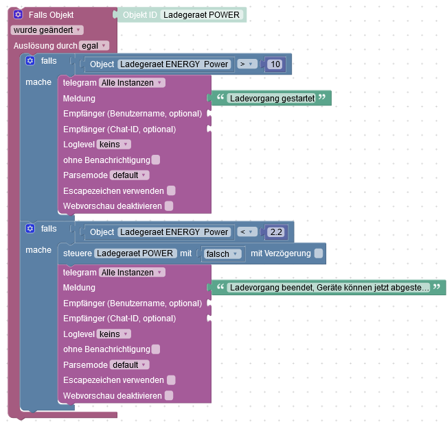

                                    • Duffy
                                      Duffy @paul53 last edited by Duffy

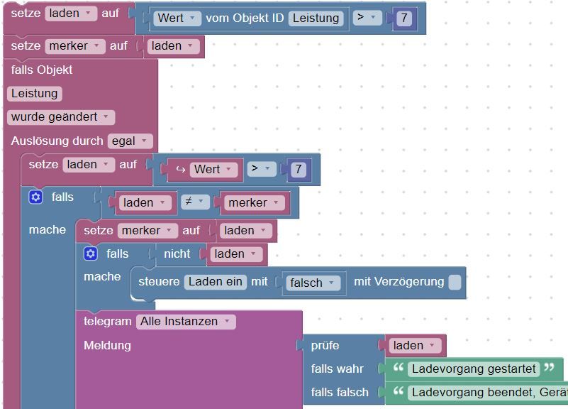

                                      Nachdem ich ja schon mal was übersehen hatte bin mal ganz kleinlaut und zeige mal ein Bild von dem betreffenden Abschnitt von mir:
                                      Denke das sollte passen, bzw. gleich sein.
                                      • paul53

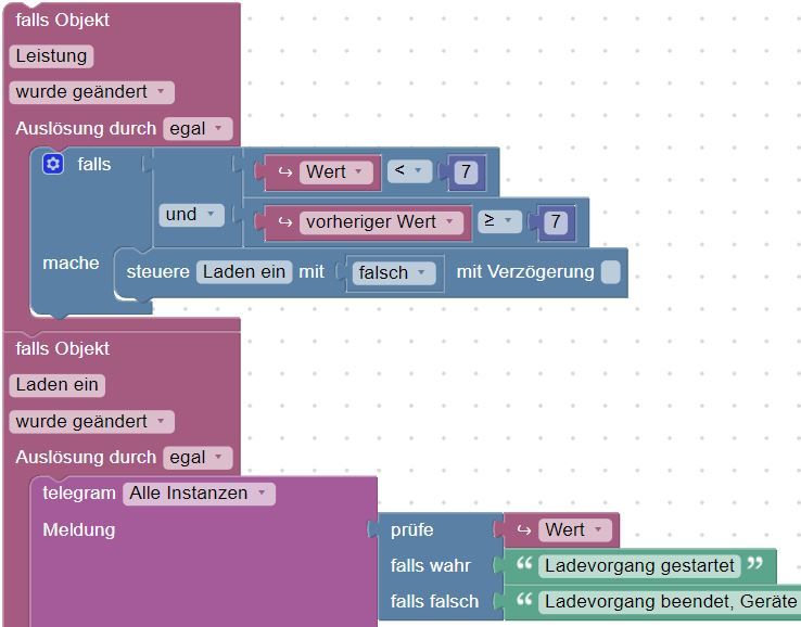

                                        @duffy sagte: Denke das sollte passen.
                                        Ja, so muss auch der Start gemeldet werden, wenn das Ladegerät nicht vorher ausgeschaltet war und manuell eingeschaltet wurde.
                                        Sollte manuell eingeschaltet werden, dann mache es so:

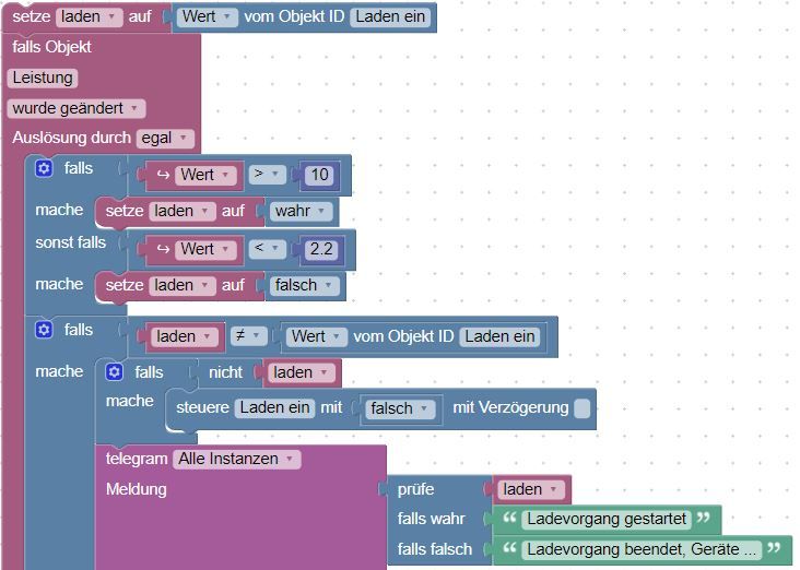

                                        • Duffy

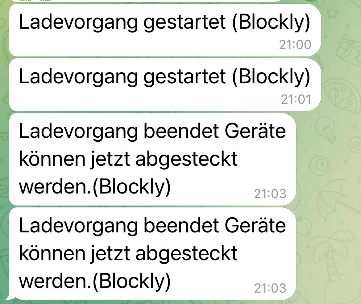

                                          Ich habe es mehrfach versucht.
                                          Mal mit: erst das Gerät angesteckt, dann die Steckdose eingeschaltet
                                          und auch mit:
                                          Erst die Steckdose eingeschaltet und dann das Gerät angesteckt.
                                          und auch verschiedene Geräte versucht.
                                          Bei allen Geräten war die Leitung über 10 Watt.
                                          Das abschalten habe ich über das abstecken der Geräte geprüft, Steckdose schaltet ab und Meldung kommt.

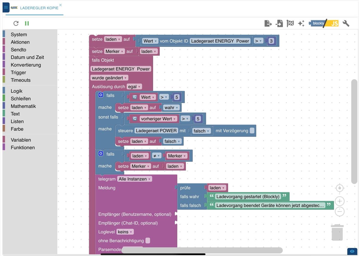

                                          Kann es sein das im Telegram Block der Block "Laden" erst informationen bekommt beim abschalten und keine beim einschalten?

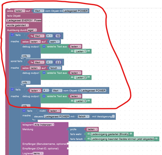

                                          Hier noch mal das komplette Bockly:
                                          Muss leider für heute schluss machen. Werde es morgen weiter versuchen.
                                          Schönen Abend und danke für deine Mühe und Geduld.
                                          VG Duffy
                                          • Duffy
                                            Duffy @Duffy last edited by
                                            Guten Tag Paul53,
                                            es kommt nach wie vor keine Telegram Startmeldung. Deshalb habe ich mal, so weit es mir möglich war, debugs rein gepackt.
                                            Bis Laden 3 gibt es aus:
                                            javascript.0
                                            	2024-02-01 13:17:48.795	info	script.js.Ladegeräte.Laderegler_kopie: false Laden 3
                                            javascript.0
                                            	2024-02-01 13:17:48.794	info	script.js.Ladegeräte.Laderegler_kopie: false Laden 2
                                            javascript.0
                                            	2024-02-01 13:17:18.787	info	script.js.Ladegeräte.Laderegler_kopie: true Laden 1
                                            javascript.0
                                            	2024-02-01 13:17:08.802	info	script.js.Ladegeräte.Laderegler_kopie: true Laden 1
                                            javascript.0
                                            	2024-02-01 13:16:38.828	info	script.js.Ladegeräte.Laderegler_kopie: true Laden 1
                                            javascript.0
                                            	2024-02-01 13:16:18.827	info	script.js.Ladegeräte.Laderegler_kopie: true Laden 1
                                            javascript.0
                                            	2024-02-01 13:15:58.751	info	script.js.Ladegeräte.Laderegler_kopie: true Laden 1
                                            javascript.0
                                            	2024-02-01 13:15:48.772	info	script.js.Ladegeräte.Laderegler_kopie: true Laden 1
                                            javascript.0
                                            	2024-02-01 13:15:38.765	info	script.js.Ladegeräte.Laderegler_kopie: true Laden 1
                                            False kommt dann wen ich das zu ladende Gerät ausstecke und dann kommt auch die Telegram fertig Meldung.
                                            Wenn ich es wieder einstecke sieht es so aus: (Es kommt aber wieder keine Telegrammeldung)
                                            javascript.0
                                            	2024-02-01 13:23:48.827	info	script.js.Ladegeräte.Laderegler_kopie: true Laden 1
                                            javascript.0
                                            	2024-02-01 13:23:38.766	info	script.js.Ladegeräte.Laderegler_kopie: true Laden 1
                                            javascript.0
                                            	2024-02-01 13:23:28.856	info	script.js.Ladegeräte.Laderegler_kopie: true Laden 1
                                            javascript.0
                                            	2024-02-01 13:23:18.803	info	script.js.Ladegeräte.Laderegler_kopie: true Laden 1
                                            Hilft das weiter zur Fehlerfindung?
                                            Gruß Duffy
