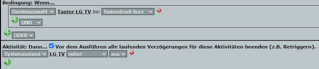

    @spaddel sagte in LG TV schalten direkt oder über iobroker:
    Das ist das komplette Programm.
    ein Programm hat immer ein Wenn und ein Dann.
    Das was du zeigst ist unvollständig.
    Was meinst du mit "den nehmen, der im HM-rega eingestellt ist"?
    genau das, was da steht.
    Ich habe bisher noch nichts im iobroker eingestellt.
    aber auch nie nachgesehen was da steht?
    zeigen!

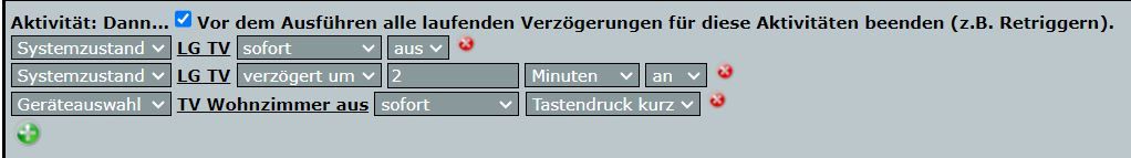

    @homoran Ich habe das Programm direkt ausgeführt ohne Taster. Deswegen habe ich nur die "dann" Daten eingegeben. Jetzt habe ich das Programm angepasst.
    Das ist die Variable, die ich angelegt habe:
    Das Programm sieht wie folgt aus:
    Was soll ich noch zeigen, wenn ich nicht weiß, was ich tue?

                            @homoran Ich hoffe, dass ich jetzt die richtigen Einstellungen poste:
                            Variable HM:
                            Virtueller Taster HM:
                            Programm HM:
                            Mit der Systemvariable 14895 hast du Recht.

                                    @homoran Jetzt habe ich hoffentlich verstanden was ihr meint:
                                    Und hier der entsprechende Taster in der HM:

                                      @spaddel dann füg diesen noch in dem HM Programm unter dann hinzu

                                        @homoran So in etwas?
                                          ich denke ja!
                                          jetzt baust du dir in ioBroker ein kleines Blockly, das auf die Änderung der Variable 14895 triggert und bei false den Datenpunkt des LGTV Adapters für das Ausschalten auslöst.
                                          Keine Angst, das schaffen wir zusammen.
