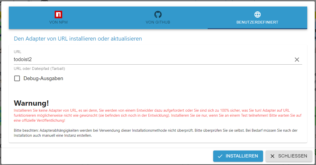

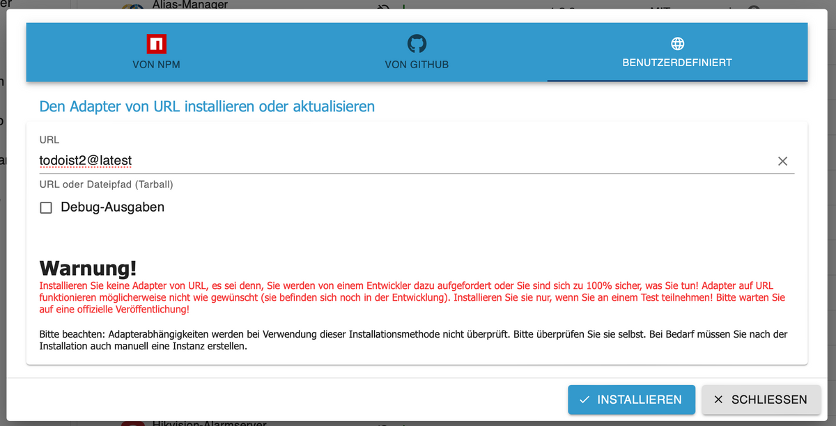

                            Das einfachset um die aktuellste Beta Version von npm zu installaieren ist einfache NUR den Namen des Adapters (ohne iobroker.) in das Feld der benutzerdefinierten Installation einzugeben:
                            Alternativ kann man dort auch eine explizite Version, @latest oder @next (nur falls alpha Release existiert) eingeben.
