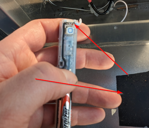

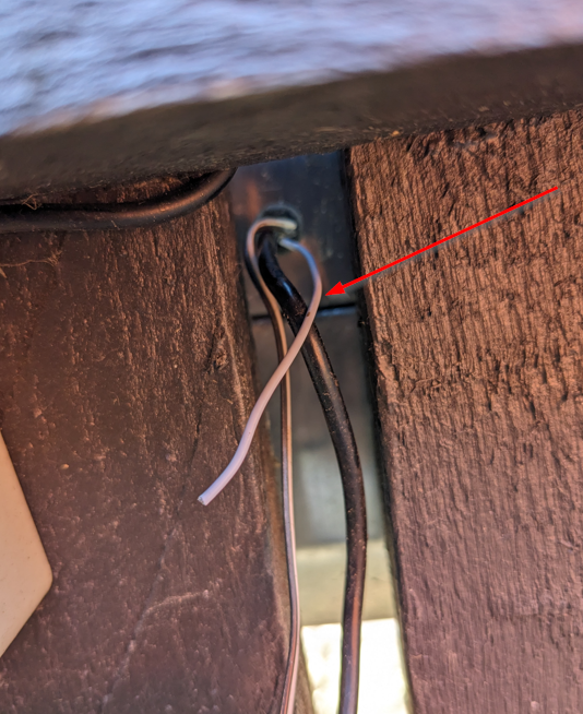

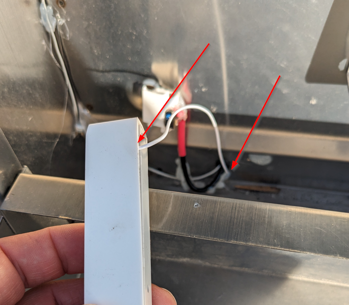

                                  Ich arbeite gerade Genau an deinem Problem. Die gesamte Testphase überspringe ich an dieser Stelle mal und komme zu dem Punkt an dem ich stehe.
                                  Metallbriefkasten welcher sich ca 10 Meter von der Homematic Zentrale entfernt befindet (zusätzlich zur Hauswand). Der Homematic fensterkontakt hat leider keine Chance aus dem Briefkasten raus zu Funken.
                                  Daher habe ich an die Antenne vom Briefkastensensor ein weitere Stück Antenne gelötet.
                                  Ich habe die Antenne um 3/4 Lambda verlängert und komme daher auf eine gesamte Antenne Länge von ca 34cm. Anschließen habe ich ein kleines Loch in den Briefkasten gebohrt und lasse an diesem Loch 1/4 Lambda (8.6cm) aushängen. Das Metall vom Briefkasten reflektiert das Signal der Antenne noch Richtung Zentrale und ich komme dadurch auf einen traumhaften Empfang von - 69dBm. Wenn du Interesse hast sag bescheid dann schicke ich dir nen Foto.
                                  D 1 Antwort Letzte Antwort
                                  • G Gaunt

                                      @drapo top. DasFoto kommt morgen wenn es hell ist.
                                      D 2 Antworten Letzte Antwort
                                      • G Gaunt
                                        drapo
                                        @gaunt alles klar dank dir 👍
                                        • G Gaunt
                                          drapo
                                          @gaunt ist immer noch dunkel bei Dir ;-)
