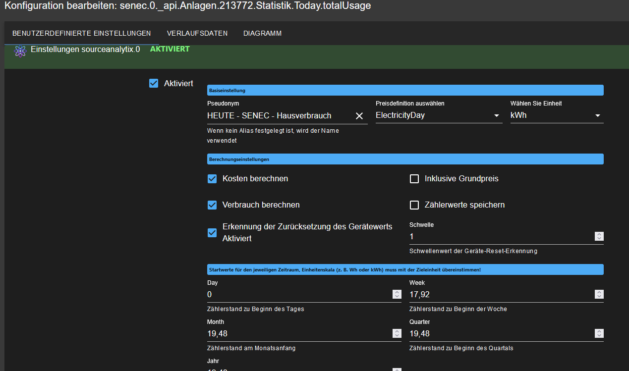

              Hier die einstellung von als Beispiel TAG
              Und zuguter Letzt noch die Objektdaten

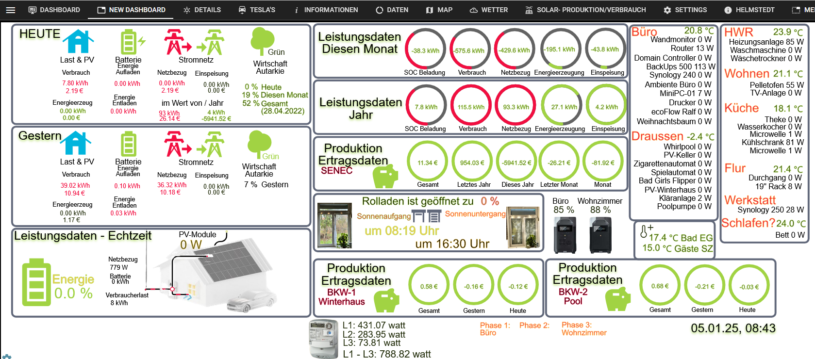

              Durch dieses "nicht auf null am Tagesanfang setzten sind die Daten in ROT (siehe bild) falsch, bis ich sie manuell auf 0 gesetzt habe
              Adapter, ioBroker und alles was damit zu tun hat ist Heutemorgen noch auf aktualisierungen geprüft worden - es gab nichts neues, also alles auch aktuell.
              Danke erstmal für Eure Mühe im Voraus - wenn Infos fehlen, sende ich diese natürlich direkt nach.
