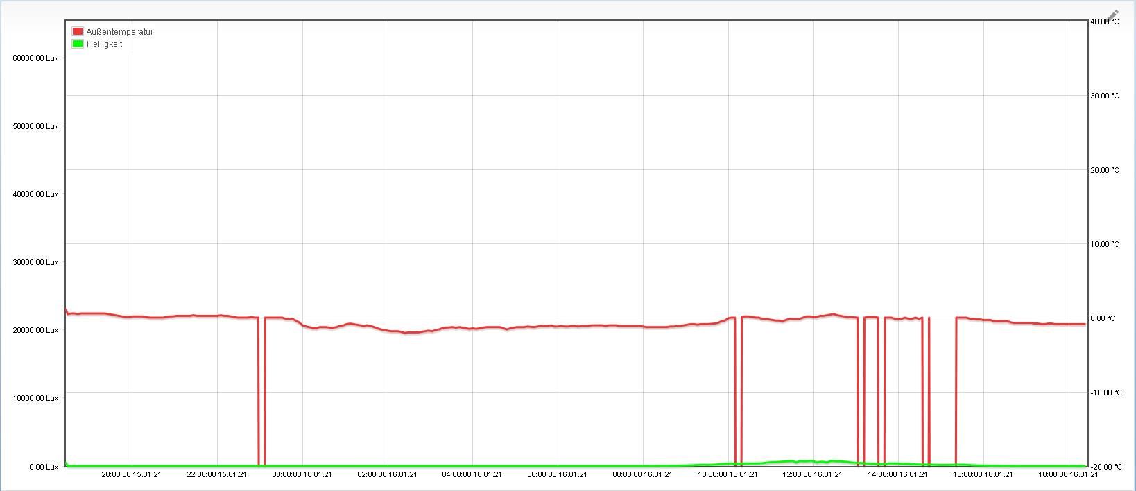

                • T Offline
                  Tontechniker 0
                  Ich hänge mich mal hier an.
                  Bei mir stellt es sich so dar:
                  Außentemperatur -30 bis +60°C
                  Liniendiagramm mit Flot-Diagramm
                  Bei Temperaturen von 0°C geht die Diagrammlinie nach unten auf -30°C. Wenn die Temperatur tiefer als 0°C oder höher kommt, wird wieder die richtige Temperatur als Linie dargestellt.
                  Wenn der Fehler auftritt, bekommt man mit der Zoom-Funktion (wie oben schon berichtet) es manchmal hin, dass der Sprung nach -30°C aus dem Diagramm verschwindet und die Linie exakt angezeigt wird.
                  Was mache ich falsch? Kann ich diesen Effekt irgendwie beeinflussen?
                  Danke für eure Antworten.
