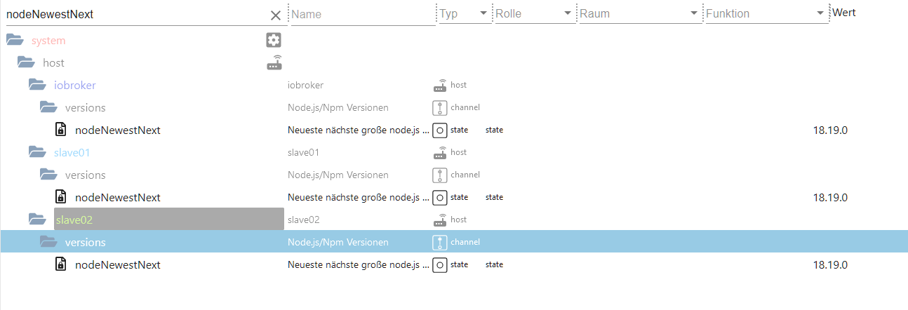

      @maloross
      Zu 1:
      Richtig, auf slaves funktioniert die Erkennung der empfohlenen nodejs-Versionen nicht. Das geht nur auf dem Master.

          @arteck sagte in Fehler in iob diag:
          wie kommst du dadrauf ??
          Hab es jedenfalls nicht gecodet bekommen...
          Kannst aber gerne einen PR da lassen.

              @maloross war mir schon klar..
              welche version hast du da laufen ?? von js-controller ?
              oder ist der slaves schon länger offline
              malorossM 1 Antwort Letzte Antwort

                @maloross sagte in Fehler in iob diag:
                Leg einfach
                xml2js
                nochmal frisch in den javascript-Adapter rein. Da wird auf eine offenbar obsolete Version zugegriffen.

                              *** iob diag is starting up, please wait ***
                              The state system.host.PI4Slave2.versions.nodeNewestNext was not found!
                              The state system.host.PI4Slave2.versions.npmNewestNext was not found!
                              Die Versionsanzeige ist abhängig von einer installierten Admin-Instanz, die auf dem jeweiligen Host installiert sein muss.
