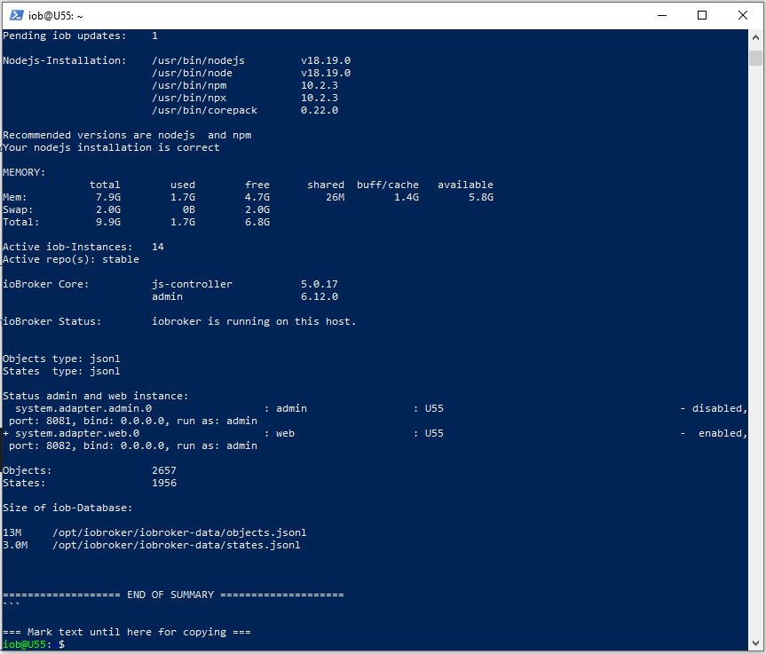

        @homoran ich bin drauf und das ist die Summary:
        Demnach ist der Admin disable...

          @fibricus sagte in HILFE: IOB läuft aber ich kann ihn nicht erreichen!:
          gut, aber bitte full und als Text in code-tags posten.

            @homoran said in HILFE: IOB läuft aber ich kann ihn nicht erreichen!:
            Pending iob updates:    1
            Nodejs-Installation:    /usr/bin/nodejs         v18.19.0
                                    /usr/bin/node           v18.19.0
                                    /usr/bin/npm            10.2.3
                                    /usr/bin/npx            10.2.3
                                    /usr/bin/corepack       0.22.0
            Recommended versions are nodejs  and npm
            MEMORY:
            Mem:           7.9G        1.7G        4.7G         26M        1.4G        5.8G
            Swap:          2.0G          0B        2.0G
            Total:         9.9G        1.7G        6.8G
            Active iob-Instances:   14
            Active repo(s): stable
            ioBroker Core:          js-controller           5.0.17
                                    admin                   6.12.0
            Objects type: jsonl
            States  type: jsonl
              system.adapter.admin.0                  : admin                 : U55                                      - disabled, port: 8081, bind: 0.0.0.0, run as: admin
            + system.adapter.web.0                    : web                   : U55                                      -  enabled, port: 8082, bind: 0.0.0.0, run as: admin
            Objects:                2657
            States:                 1956
            Size of iob-Database:
            13M     /opt/iobroker/iobroker-data/objects.jsonl
            3.0M    /opt/iobroker/iobroker-data/states.jsonl
            === Mark text until here for copying ===
            iob@U55:~$
            HomoranH 1 Reply Last reply
                @fibricus danke!
                Da vorne fehlt einiges
                OK, nächster Versuch:
                                        v.2023-10-10
                   Static hostname: U55
                         Icon name: computer-laptop
                           Chassis: laptop
                  Operating System: Ubuntu 20.04.6 LTS
                            Kernel: Linux 5.15.0-91-generic
                      Architecture: x86-64
                Installation:           native
                Kernel:                 x86_64
                Userland:               amd64
                Timezone:               Europe/Berlin (CET, +0100)
                User-ID:                1000
                X-Server:               true
                Pending OS-Updates:     20
                                        /usr/bin/npm            10.2.3
                                        /usr/bin/npx            10.2.3
                MEMORY:
                Swap:          2.0G          0B        2.0G
                                        admin                   6.12.0
                Objects type: jsonl
                States  type: jsonl
                Objects:                2657
                States:                 1956
                iob@U55:~$
                  nächster Versuch:
                  Immerhin jetzt das Summary vollständig.
                  die full Ausgabe kommt vorher

                          @wendy2702 sagte in HILFE: IOB läuft aber ich kann ihn nicht erreichen!:
                          Warum nicht?
                          die bisherigen Infos sind
                          system wurde immer träger
                          auf icon geklickt = easy admin
                          auf einmal alles weg.
                          ich fürchte de gestoppte admin ist die Folge von etwas anderem.
                          Da jetzt schnell wieder starten könnte eine trügerisch Sicherheit sein
                          Das Forum freut sich über eine Spende. Benutzt dazu den Spendenbutton im Header. Danke!

                                #21
                                @fibricus Was gemacht?
                                Und zeige uns doch bitte noch die langfassung von
                                iob diag

                                    @wendy2702 Wie erstelle ich denn die Langfassung?
                                    Ich weiß nicht, wie die die ganzen Daten kopieren soll?
                                    Irgendwann kommt der Punkt "press any key" und dannach kommt die Summery, die ich schon aufgelistet habe.

                                      @fibricus
                                      Dann scrollst du einfach nach oben und kopierst die Langfassung.

                                        @homoran hier die Langfassung (ich hoffe das ist jetzt das Richtige):
                                        ======== Start marking the full check here =========

                                        • F Fibricus

                                          No problems detected
                                          Errors in npm tree:
                                          *** ioBroker-Installation ***
                                          ioBroker Status
                                          Objects type: jsonl
                                          States  type: jsonl
                                          Core adapters versions
                                          js-controller:  5.0.17
                                          admin:          6.12.0
                                          javascript:     7.1.6
                                          Adapters from github:   0
                                          Adapter State
                                          + system.adapter.admin.0                  : admin                 : U55                                      -  enabled, port: 8081, bind: 0.0.0.0, run as: admin
                                          + system.adapter.alexa2.0                 : alexa2                : U55                                      -  enabled
                                          + system.adapter.backitup.0               : backitup              : U55                                      -  enabled
                                            system.adapter.bshb.0                   : bshb                  : U55                                      - disabled
                                          + system.adapter.denon.0                  : denon                 : U55                                      -  enabled
                                          + system.adapter.discovery.0              : discovery             : U55                                      -  enabled
                                          + system.adapter.email.0                  : email                 : U55                                      -  enabled
                                          + system.adapter.iot.0                    : iot                   : U55                                      -  enabled
                                          + system.adapter.javascript.0             : javascript            : U55                                      -  enabled
                                          + system.adapter.ping.0                   : ping                  : U55                                      -  enabled
                                          + system.adapter.samsung.0                : samsung               : U55                                      -  enabled
                                          + system.adapter.scenes.0                 : scenes                : U55                                      -  enabled
                                          + system.adapter.tuya.0                   : tuya                  : U55                                      -  enabled
                                            system.adapter.vis.0                    : vis                   : U55                                      -  enabled
                                          + system.adapter.whatsapp-cmb.0           : whatsapp-cmb          : U55                                      -  enabled
                                          + instance is alive
                                          ioBroker-Repositories
                                          Installed ioBroker-Instances
                                          Used repository: stable
                                          Adapter    "admin"        : 6.12.0   , installed 6.12.0
                                          Adapter    "alexa2"       : 3.26.3   , installed 3.26.3
                                          Adapter    "backitup"     : 2.9.8    , installed 2.9.8
                                          Adapter    "bshb"         : 0.2.6    , installed 0.2.6
                                          Adapter    "denon"        : 1.15.4   , installed 1.15.4
                                          Adapter    "discovery"    : 4.2.0    , installed 4.2.0
                                          Adapter    "email"        : 1.2.2    , installed 1.2.1  [Updatable]
                                          Adapter    "iot"          : 2.0.11   , installed 2.0.11
                                          Adapter    "javascript"   : 7.1.6    , installed 7.1.6
                                          Controller "js-controller": 5.0.17   , installed 5.0.17
                                          Adapter    "samsung"      : 0.5.11   , installed 0.5.11
                                          Adapter    "samsung_tizen": 1.0.0    , installed 1.0.0
                                          Adapter    "scenes"       : 2.3.9    , installed 2.3.9
                                          Adapter    "socketio"     : 6.6.0    , installed 6.6.0
                                          Adapter    "tuya"         : 3.15.0   , installed 3.15.0
                                          Adapter    "vis"          : 1.5.4    , installed 1.5.4
                                          Adapter    "web"          : 6.1.10   , installed 6.1.10
                                          Adapter    "whatsapp-cmb" : 0.2.3    , installed 0.2.3
                                          Adapter    "ws"           : 2.5.8    , installed 2.5.8
                                          Objects and States
                                          Objects:        2664
                                          States:         1972
                                          Hit:1 http://de.archive.ubuntu.com/ubuntu focal InRelease
                                          Hit:2 http://de.archive.ubuntu.com/ubuntu focal-updates InRelease
                                          Hit:3 http://de.archive.ubuntu.com/ubuntu focal-backports InRelease
                                          Hit:4 https://deb.nodesource.com/node_18.x nodistro InRelease
                                          Hit:5 http://security.ubuntu.com/ubuntu focal-security InRelease
                                          Reading package lists...
                                          Pending Updates: 19
                                          *** Listening Ports ***
                                          tcp        0      0 0.0.0.0:22              0.0.0.0:*               LISTEN      0          32745      734/sshd: /usr/sbin
                                          tcp        0      0 0.0.0.0:111             0.0.0.0:*               LISTEN      0          17193      1/init
                                          tcp        0      0 127.0.0.53:53           0.0.0.0:*               LISTEN      101        24363      568/systemd-resolve
                                          tcp        0      0 127.0.0.1:631           0.0.0.0:*               LISTEN      0          113685     9535/cupsd
                                          tcp        0      0 127.0.0.1:9000          0.0.0.0:*               LISTEN      1001       34727      699/iobroker.js-con
                                          tcp        0      0 127.0.0.1:9001          0.0.0.0:*               LISTEN      1001       34719      699/iobroker.js-con
                                          tcp6       0      0 :::22                   :::*                    LISTEN      0          32747      734/sshd: /usr/sbin
                                          tcp6       0      0 :::111                  :::*                    LISTEN      0          17197      1/init
                                          tcp6       0      0 ::1:631                 :::*                    LISTEN      0          113684     9535/cupsd
                                          tcp6       0      0 :::8081                 :::*                    LISTEN      1001       96827      8301/io.admin.0
                                          tcp6       0      0 :::8082                 :::*                    LISTEN      1001       63107      4542/io.web.0
                                          udp        0      0 0.0.0.0:6666            0.0.0.0:*                           1001       57179      4440/io.tuya.0
                                          udp        0      0 0.0.0.0:6667            0.0.0.0:*                           1001       57180      4440/io.tuya.0
                                          udp        0      0 127.0.0.53:53           0.0.0.0:*                           101        24362      568/systemd-resolve
                                          udp        0      0 0.0.0.0:111             0.0.0.0:*                           0          17194      1/init
                                          udp        0      0 0.0.0.0:631             0.0.0.0:*                           0          113064     9536/cups-browsed
                                          udp        0      0 0.0.0.0:5353            0.0.0.0:*                           115        29940      602/avahi-daemon: r
                                          udp        0      0 0.0.0.0:50517           0.0.0.0:*                           115        29942      602/avahi-daemon: r
                                          udp6       0      0 :::111                  :::*                                0          17200      1/init
                                          udp6       0      0 fe80::9bba:6968:c70:546 :::*                                0          39686      611/NetworkManager
                                          udp6       0      0 fe80::3973:e9fd:a09:546 :::*                                0          38137      611/NetworkManager
                                          udp6       0      0 :::5353                 :::*                                115        29941      602/avahi-daemon: r
                                          udp6       0      0 :::58938                :::*                                115        29943      602/avahi-daemon: r

                                          wrote on last edited by Thomas Braun
                                          #26
                                          This system needs to be REBOOTED!
                                          Danach nochmal die Ausgabe von 'iob diag'.
