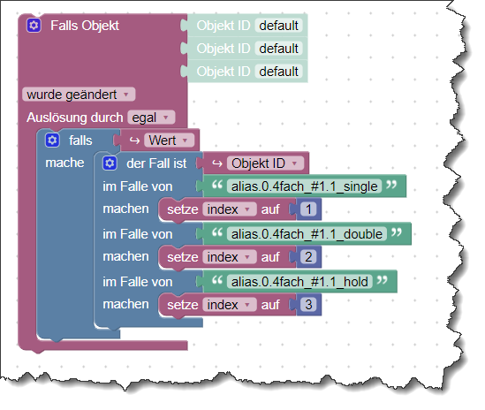

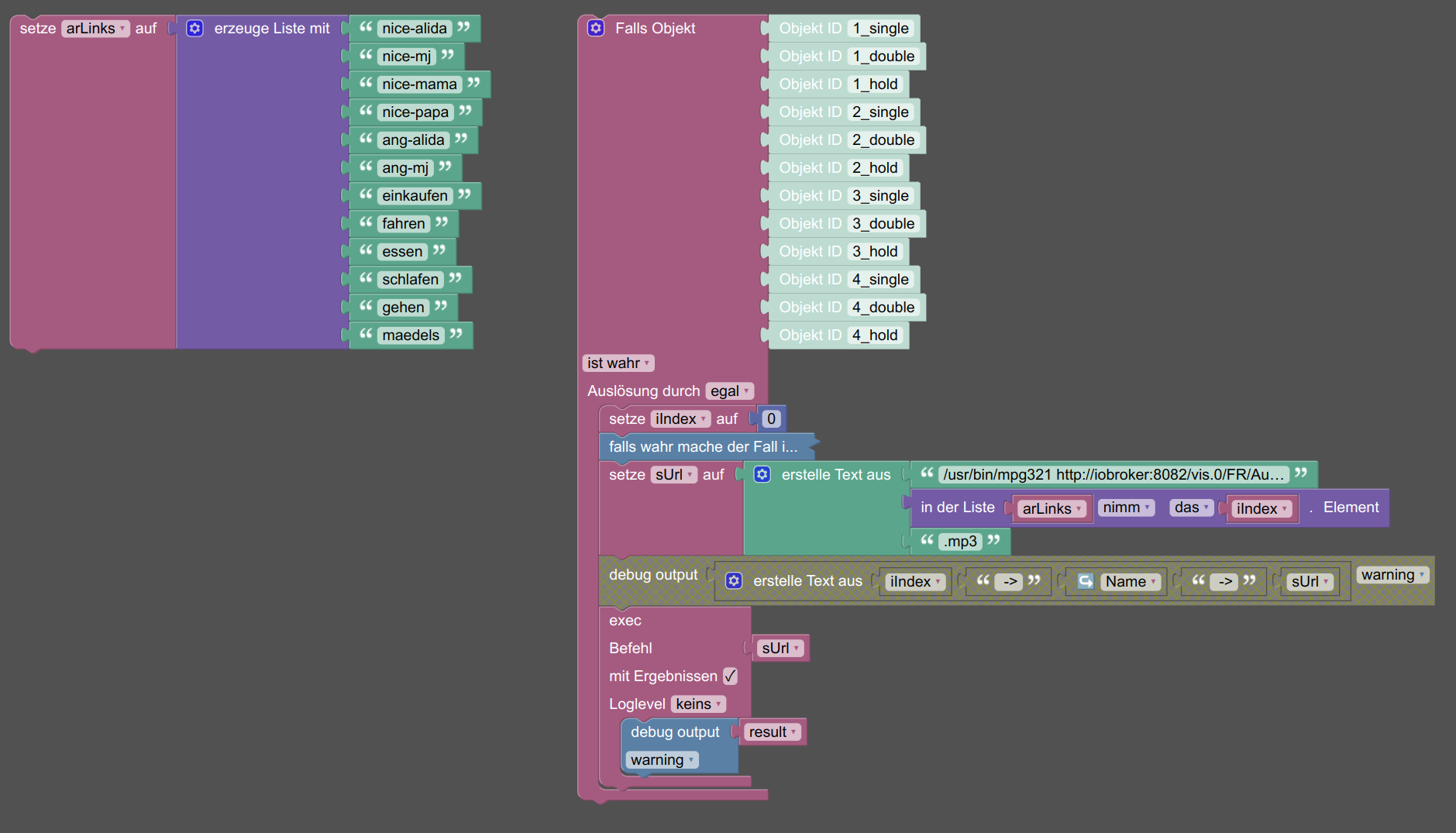

    Hi zusammen,

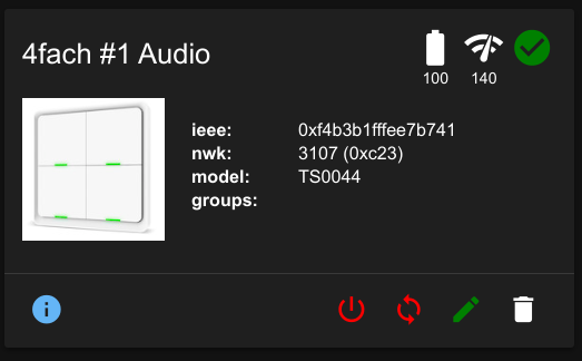

    ich hab hier einen vierfach Schalter mittels Zigbee, der an sich gut funktioniert.
    Diesen möchte ich nutzen, um bestimmte MP3s lokal abzuspielen, um nicht mehr in's OG
    brüllen zu müssen 😁
    Leider löst aber irgendetwas mehrfach aus. Ich vermute, dass daher die Audioausgabe nicht geht?
    Außerdem bekomme ich vom Shellcommando den Output vermittels Variable result nicht geliefert, warum auch immer?
    Im folgenden Log habe ich Knopf#1 und #2 je einmal und dann doppelt gedrückt. Wie man sieht, wird es aber alles doppelt ausgelöst:
    2024-01-25 14:59:42.792  - info: javascript.0 (101442) script.js.common.Schalter: exec: /usr/bin/mpg321 http://iobroker:8082/vis.0/FR/Audio/nice-alida.mp3
    2024-01-25 14:59:42.823  - warn: javascript.0 (101442) script.js.common.Schalter:
    2024-01-25 14:59:45.084  - info: javascript.0 (101442) script.js.common.Schalter: exec: /usr/bin/mpg321 http://iobroker:8082/vis.0/FR/Audio/ang-alida.mp3
    2024-01-25 14:59:45.120  - warn: javascript.0 (101442) script.js.common.Schalter:
    2024-01-25 14:59:47.204  - info: javascript.0 (101442) script.js.common.Schalter: exec: /usr/bin/mpg321 http://iobroker:8082/vis.0/FR/Audio/nice-mj.mp3
    2024-01-25 14:59:47.244  - warn: javascript.0 (101442) script.js.common.Schalter:
    2024-01-25 14:59:50.407  - info: javascript.0 (101442) script.js.common.Schalter: exec: /usr/bin/mpg321 http://iobroker:8082/vis.0/FR/Audio/ang-mj.mp3
    2024-01-25 14:59:50.451  - warn: javascript.0 (101442) script.js.common.Schalter:
    Nach einiger Recherche habe ich ein paar Fehlerquellen ausgemerzt:
    • send_payload am Objekt ist "true"
    • Ich "höre" auf "true"
    Folgend das javascript aus blockly. Bitte nicht am überflüssigen "if" in Zeile 7 aufhalten, das ist nur der Optik im blockly halber:
    var arLinks, iIndex, sUrl, result;
    arLinks = ['nice-alida', 'nice-mj', 'nice-mama', 'nice-papa', 'ang-alida', 'ang-mj', 'einkaufen', 'fahren', 'essen', 'schlafen', 'gehen', 'maedels'];
    on({ id: [].concat(['alias.0.4fach_#1.1_single']).concat(['alias.0.4fach_#1.1_double']).concat(['alias.0.4fach_#1.1_hold']).concat(['alias.0.4fach_#1.2_single']).concat(['alias.0.4fach_#1.2_double']).concat(['alias.0.4fach_#1.2_hold']).concat(['alias.0.4fach_#1.3_single']).concat(['alias.0.4fach_#1.3_double']).concat(['alias.0.4fach_#1.3_hold']).concat(['alias.0.4fach_#1.4_single']).concat(['alias.0.4fach_#1.4_double']).concat(['alias.0.4fach_#1.4_hold']), val: true }, async (obj) => {
      iIndex = 0;
      if (true) {
        switch (true) {
          case (obj.common ? obj.common.name : "") == '1_single': iIndex = 1;break;
          case (obj.common ? obj.common.name : "") == '2_single': iIndex = 2;break;
          case (obj.common ? obj.common.name : "") == '3_single': iIndex = 3;break;
          case (obj.common ? obj.common.name : "") == '4_single': iIndex = 4;break;
          case (obj.common ? obj.common.name : "") == '1_double': iIndex = 5;break;
          case (obj.common ? obj.common.name : "") == '2_double': iIndex = 6;break;
          case (obj.common ? obj.common.name : "") == '3_double': iIndex = 7;break;
          case (obj.common ? obj.common.name : "") == '4_double': iIndex = 8;break;
          case (obj.common ? obj.common.name : "") == '1_hold': iIndex = 9;break;
          case (obj.common ? obj.common.name : "") == '2_hold': iIndex = 10;break;
          case (obj.common ? obj.common.name : "") == '3_hold': iIndex = 11;break;
          case (obj.common ? obj.common.name : "") == '4_hold': iIndex = 12;break;
      sUrl = ['/usr/bin/mpg321 http://iobroker:8082/vis.0/FR/Audio/',arLinks[(iIndex - 1)],'.mp3'].join('');
      exec(sUrl, async (error, result, stderr) => {
        console.warn(result);
      console.warn("exec: " + sUrl);
    Das ganze Thema Payload verstehe ich noch nicht, was ist das? Ein Rückgabewert bei Klick?
    Neugierige Grüße
    nordlicht
    CodierknechtC I 2 Antworten Letzte Antwort

      @iobnordlicht
      Super - den interessanten Teil hast Du weggeschnitten.
      Was soll ein switch(true) machen?
      true ist und bleibt true - da switcht nix.
      Kann man zwar auch so einsetzen, liest sich aber kacke.
            iIndex = 0;
            if (true) {
              switch (true) {

          Wie zu erwarten, die Verzweigungslogik war umständlich, aber funktionierte ja bereits.
          Interessanterweise ist dadurch aber trotzdem mein erstes Problem gelöst, keine Doppelauslösung, warum auch immer...

                Hast du mal geschaut ob am Zigbee Adapter (davon ist anscheinend die Kachel in deinem 1. Post) eine Reaktion kommt, so das der Trigger überhaupt aktiv wird ?
                Das mit dem Payload wird nur erklärbar wenn du mal mehr dazu zeigst.

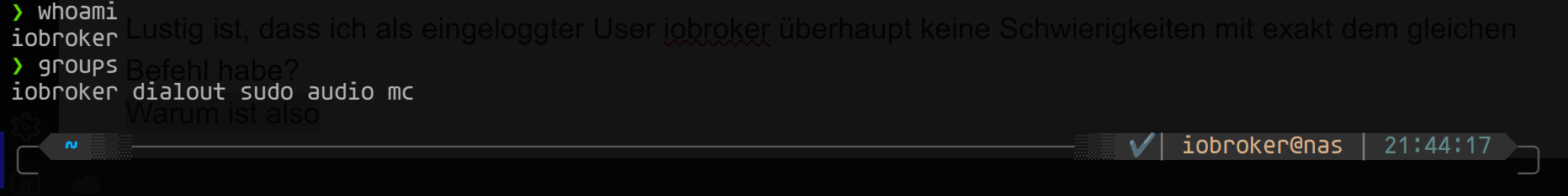

                  Lustig ist, dass ich als eingeloggter User iobroker überhaupt keine Schwierigkeiten mit exakt dem gleichen Befehl habe?
                  Der User und die Gruppen passt auch:
                  Und bitte geflissentlich jetztet die Gruppe sudo ignorieren, hat wohlüberlegte debugging Gründe, wie z.B. genau jetzt.
                  Warum gibt es einen Unterschied zwischen der Ausführung in exec und lokaler user shell? Beide laufen unter dem gleichen User, den gleichen Gruppen...

                    ..und wieder etwas gelernt, irgendwie kommen sich ALSA und Pulseaudio server in die Quere... Ok, ich denke, damit ist es zwar nicht gelöst, aber das Thema des Threads passt nimmer.
