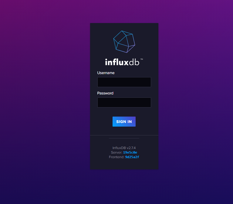

    Hallo
    habe den iobroker influx Adapter installiert, ist auch grün, allerdings komme ich nicht mit der IP Adresse und dm Port 8086 auf die Web Plattform.
    Fehlermeldung, 404 page not found
    Hat jemand einen Tip
        Wie gesagt influx läuft:

          @michihorn sagte in iobroker influx:
          Welche Version von InfluxDB hast du wie installiert?

            @marc-berg sagte in iobroker influx:
            1.8.10
            Anleitung aus dem Web.
              1.8.10
              Da gibt's keine WebGui für, erst ab Version 2.x.
                Stimmt du hast recht.... Danke
                Habe noch eine V.2x auf einem anderen Rechner, daher war ich irritiert
                Kann ich die 1.8 ohne weiteres updaten auf 2.x?
                  Nicht ganz "ohne weiteres". Hier ist eine Anleitung dazu
                  https://docs.influxdata.com/influxdb/v2/install/upgrade/v1-to-v2/
