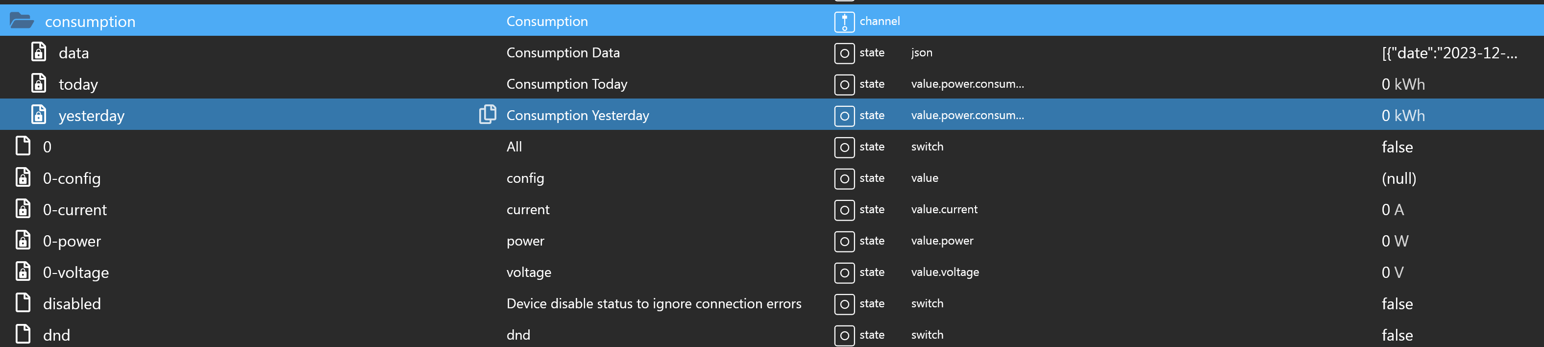

    Mico
    @dragon
    Bei mir schaltet er denn so nicht an hatte ich auch probiert muss ich dafür was in der Instanz anwählen?
    Ich habe nur lokale Kommunikation zur Datenabfrage angekreuzt. Der Abfrageintervall ist 30 sek.
    Mico
    D 1 Antwort Letzte Antwort
    • M Mico
      @dragon
      Mico
      Dragon
      @mico
      Ich nutze die lokale Kommunikation garnicht. Entschuldige.

            kardors
            Ich krieg's nicht hin ein Bildschirmfoto einzubinden, deshalb versuch es mal zu beschreiben:
            Ich schalte über die ID "0", also die Zeile, die in Micos Bild unmittelbar unter "yesterday" steht. Der Wert wechselt auf "true", kurz in grün und dann in rot.
            Die Steckdose bleibt aus.
            • K kardors

                    kardors
                    Geht doch mit den Screenshots:
                    Der Adapter ist verbunden, wie man unten sieht:
                    Den unten blau markierten Switch schalte ich:
                    Wie gesagt, die Steckdose reagiert nicht!

                      Hier noch die Einstellungen in den Instanzen:
