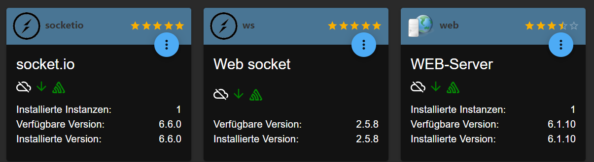

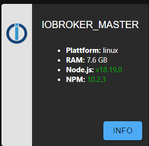

      web.0 steht so:

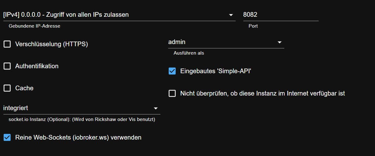

      auch da habe ich diverse Einstellungen probiert
      hier ist auch alles okay:
