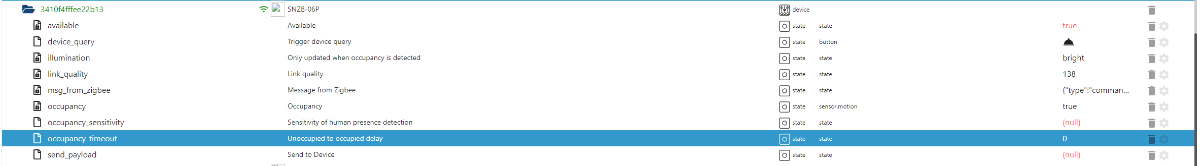

    ich versuche die ganze Zeit den Sonoff SNZB-06P Bewegunsmelder in iobroker mit dem Blockly zum laufen zu bringen, leider habe ich es nicht hinbekommen.
    Ich würde mich sehr darüber freuen wenn mir jemand helfen kann.
    Hier die Datenpunkte aus Objekte.
    So sieht mein Blockly Script dazu aus den Script habe von meinem alten Aqara Bewegungsmelder angepasst und übernommen!

      @acem sagte: habe ich es nicht hinbekommen.
      Zeige bitte die OBJEKTDATEN von "zigbee.0.3410f4fffee22b13.illumination" in Code tags. Laut Bild enthält er einen String ("bright").
      A 1 Reply Last reply

          @acem
          illumination gibt nur dim oder bright aus und ist ein String
          Nachzulesen hier: https://www.zigbee2mqtt.io/devices/SNZB-06P.html#illumination-enum
          @acem
          Was du mit diesem DP erreichen willst, ich weiss es nicht.
          Das ist doch ein Präzenzmelder, brauchst doch dann den DP occupancy abzufragen, wenn der true dann Licht an. Oder ich verstehe deine Anforderung nicht...
          Noch was: occupany timeout geht nur von 15 bis 65535... auch im Link nachzulesen.

            @paul53 sagte in Sonoff SNZB-06P:
            Hier die Objektdaten von OBJEKTDATEN von zigbee.0.3410f4fffee22b13.illumination
            paul53P 1 Reply Last reply
            • A acem

                  @FredF
                  Hallo FredF,
                  falls du den Datenpunkt illumination meinst?
                  Das Licht im Zimmer soll bei Bewegung unter 20 LUX angehen bei keiner Bewegung nach einer vorgegebenen Zeit z. B. 120 sec. ausgehen, wenn Bewegung erkannt wird immer an bleiben.
                  Den DP Occupancy habe ich ja bei "Wert" abgefragt" das mit dem Illumination dachte sei wie bei Aqara Bewegungsmelder dachte ich?
                  Bezüglich DP occupany timeout habe ich nichts gemacht, die DP beim Bewegunsmelder ist so wie ich es in Iobroker Zigbee angelert habe.
                  Sorry ich bin nicht so der Profi beim erstellen von Blockly! weshalb ich auch hier um Hilfe gebeten habe.
                  Ich bitte darum mir bei dem Thema zu Helfen was ich am Script ändern muss damit es Funktioniert.
                  Vielen Dank im voraus
                  Acem

                      • FredFF FredF
                        @acem
                        @acem

                                Den Sonoff SNZB-06P Bewegungsmelder habe ich auch aus iobroker Zigbee gelöscht und neu angelernt so sieht der DP aus.
                                DP von Occupancy ist auf true leider bleibt das Licht bei Bewegung aus! der Wert ändert sich auch nicht.

                                    @paul53 sagte in Blockly funktioniert nicht mit Sonoff SNZB-06P in iobroker:
                                    @acem sagte: so sieht es dann aus.
                                    Wert darf keine selbst erstellte Variable sein. Man findet sie unter "Trigger".
                                    Ok das wusste ich nicht!
                                    habe es jetzt wie du geschrieben hast gemacht.
                                    Jetzt Funktioniert es, bei Bewegung geht das Licht mit Verzögerung an und nicht sofort wie bei Aqara das der Fall ist, warum auch immer?
                                    Muss ich vielleicht an der DP Occupancy_sensitivity etwas ändern der steht gerade bei low man kann es ändern auf low, medium oder high?
                                    1 Reply Last reply
                                    • crunchipC Offline
                                      crunchipC Offline
                                      crunchip
                                      wrote on last edited by
                                      @acem sagte in Blockly funktioniert nicht mit Sonoff SNZB-06P in iobroker:
                                      das Verhalten ist normal bei manchen radar Sensoren
                                      dies ist für die Reichweitenentfernung
                                      Wie bekomme ich die Firmware heraus kann ich nicht z.B 120 sec. Einstellen? damit das LIcht dann nach deiser Zeit aus geht?
                                      einstellen kann du Zeiten wie du möchtest fürs Auschalten des Lichtes, das eine hat mit dem anderen nichts zu tun
                                      diese 15 bzw 30 sec, je nach Firmware, ist die Zeit nach der der Sensor erst eine erneute Bewegung erkennen kann
                                      https://sonoff.tech/product-review/tutorial/snzb-06p-firmware-upgrade-and-home-assistant-operation-guide/
                                      1 Reply Last reply
