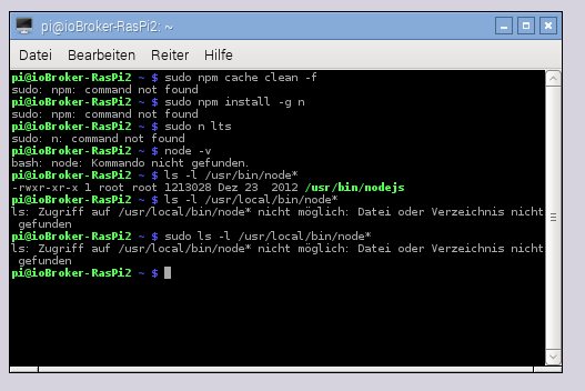

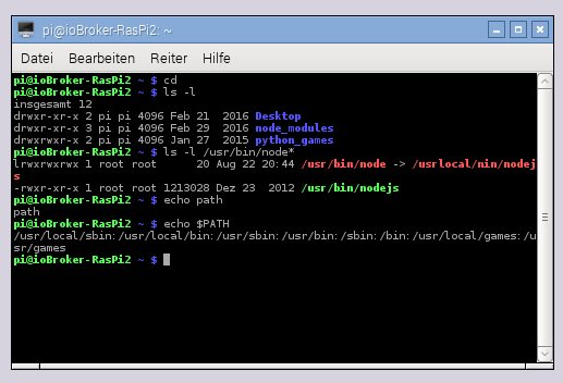

      Hallo und schon einmal Danke für die tolle Unterstützung!!
      Hier nun das Ergebnis:
      • paul53
        paul53 last edited by
        Du hast zwar das Uralt-nodejs im Verzeichnis /usr/bin, aber offenbar kein npm mehr. Klone nochmal die funktionierende Karte (dort sollte npm funktionieren) und führe dann die Kommandos noch einmal aus.

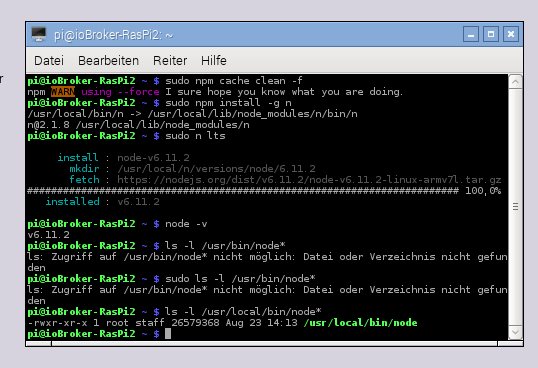

        • N
          navino last edited by
          @paul53:
          Klone nochmal die funktionierende Karte (dort sollte npm funktionieren) und führe dann die Kommandos noch einmal aus. `
          Mach ich, hab ja sonst keine hobbies 😉

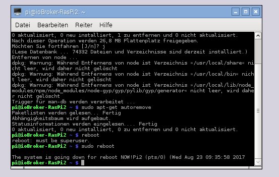

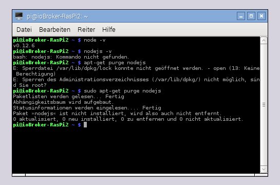

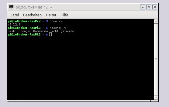

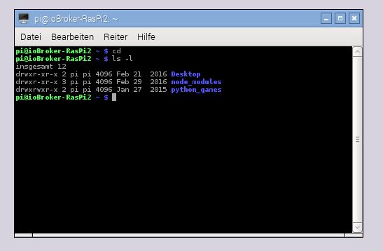

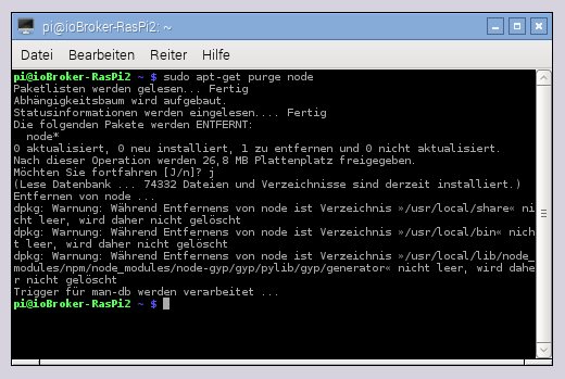

          • N

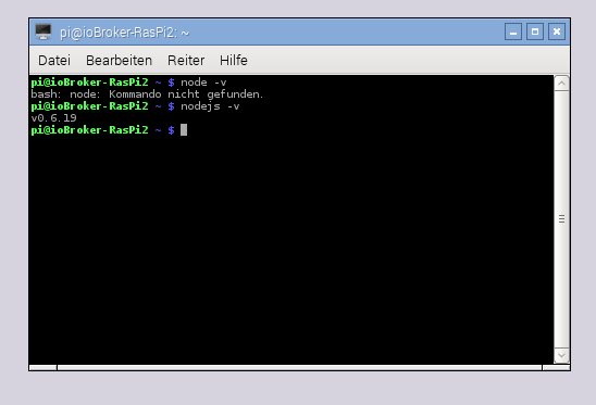

            • Homoran
              Wenn keiner der Linux cracks etwas dagegen hat würde ich nochmal auf nodejs testen und das dann runterwerfen.
              nodejs -v
              Und wenn das dann die alte Version zeigt
              sudo purge nodejs
              Ich habe den eindruck da sind zwei konkurrierende unvollständige node / nodejs Installationen drauf.
              Rainer

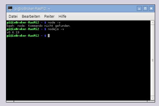

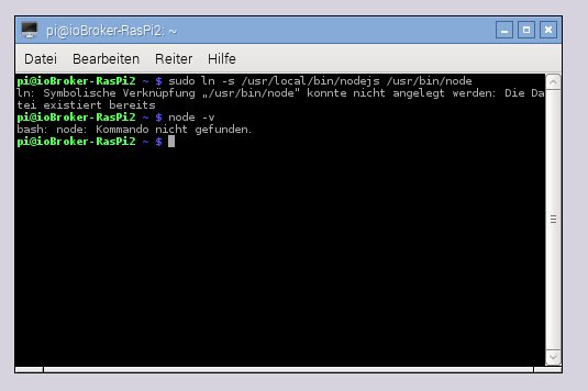

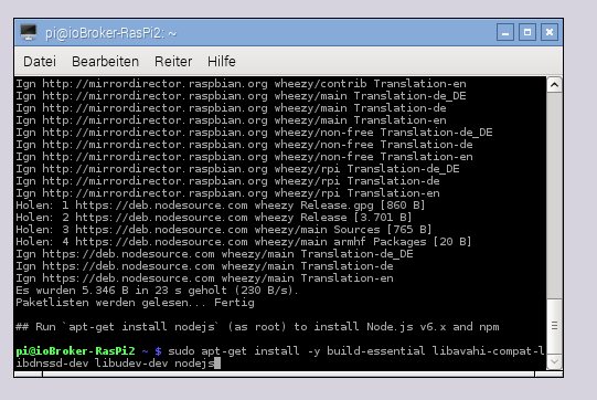

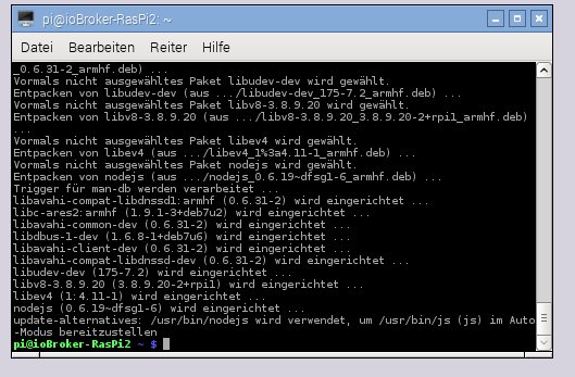

              • paul53
                Das sieht schon ganz gut aus 😄 Dann weiter:
                sudo ln -s /usr/local/bin/node /usr/bin/node
                sudo apt-get install -y build-essential libavahi-compat-libdnssd-dev libudev-dev
                reboot
                cd /opt/iobroker
                sudo ./reinstall.sh

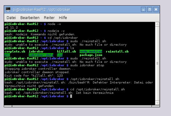

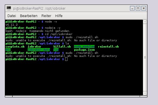

                • N
                  zum ersten mal zeigt node -v was an !!!

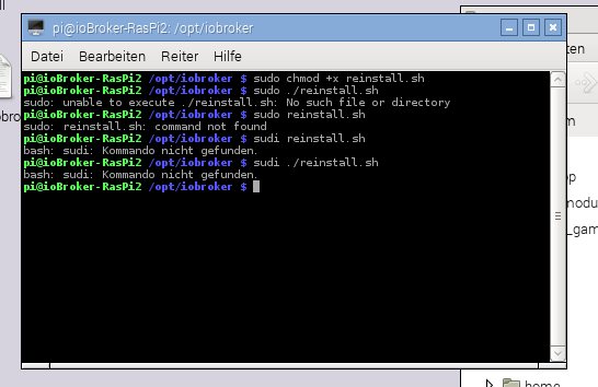

                  aber das reinstall klappt nicht:
                  • paul53
                    iobroker sollte vorher wohl gestoppt werden. Kannst Du Dich als user root einloggen ? Und dann
                    iobroker stop
                    cd /opt/iobroker
                    /opt/iobroker/reinstall.sh
                    iobroker start

                      • BBTown
                        BBTown last edited by
                        @navino:
                        Ich weiß nicht wie ich mich als root einlogge.
                        Der iobroker läuft aber ` Du konntes iobroker ja stoppen, das ist also ok.
                        Aber du hällst dich nicht an die Kommandos!!!
                        Dort steht nirgends etwas von````
                        cd /opt/iobroker/reinstall.sh
                        Ein Verzeichnis reinstall.sh existiert aber nicht, das ist eine Datei!!
                        Es werden 2 Befehlszeilen angegeben - erst in das Verzeichnis wechseln````
                        cd /opt/iobroker
                        ````und danach die Datei ausführen````
                        ````wobei hier auch````
                        sudo reinstall.sh
                        ````ausreichend gewesen wäre weil du dich durch das vorherige Kommando bereits im Verzeichnis "/opt/iobroker" befindest.

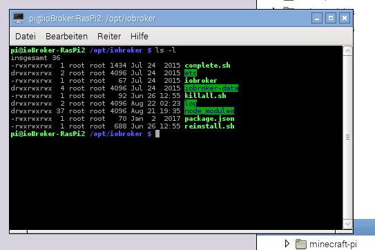

                        • paul53
                          @navino:
                          Jetzt nicht mehr, denn er wurde erfolgreich gestoppt.

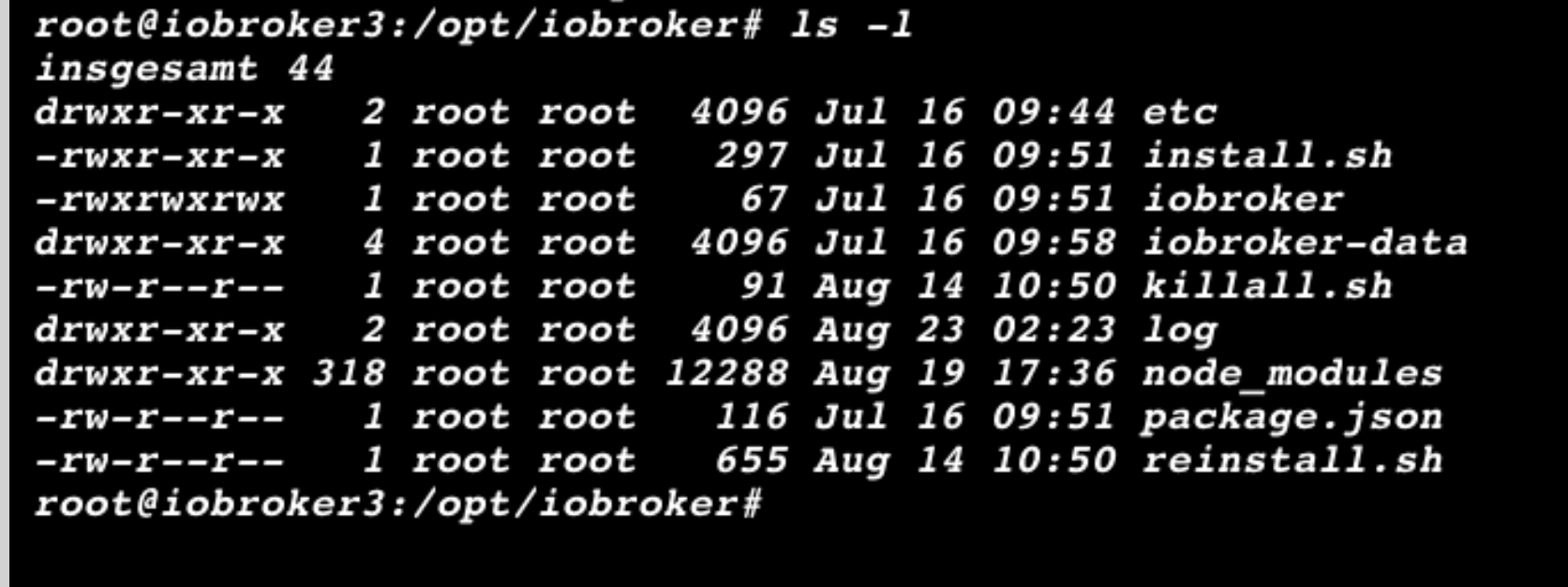

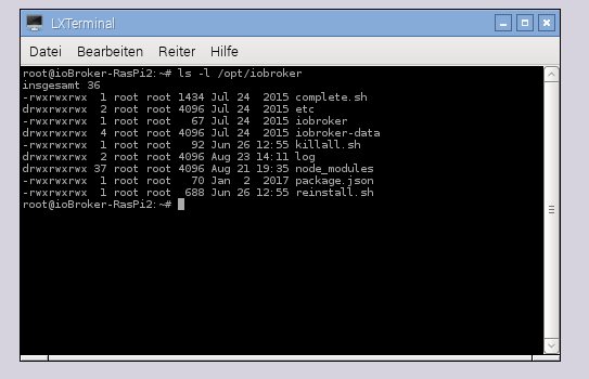

                          Ist reinstall.sh ausführbar ? Zu kontrollieren mit
                          ls -l /opt/iobroker
                          • Homoran
                            Jetzt wird's knifflig!
                            Die Datei reinstall.sh ist anscheinend immer noch mit einem Windows editor bearbeitet worden.
                            ^M deutet darauf hin.
                            Rainer
                            • paul53
                              @navino:
                              Ich weiß nicht wie ich mich als root einlogge. `
                              Wenn Du ursprünglich ein Image von Rainer verwendet und das root-Passwort nicht geändert hast, dann versuche es mal mit dem Passwort ioBrokerRoot.
                              • Homoran
                                In den letzten images ist KEIN Root zugang mehr freigeschaltet.
                                Dort habe ich alles mit sudo su gemacht
                                Aber er hat es doch schon starten können, da kam doch die Fehlermeldung bin/bash/^M…
                                Rainer
                                • paul53
                                  @Homoran:
                                  In den letzten images ist KEIN Root zugang mehr freigeschaltet. `
                                  Ja, aber die node Version 0.12.x deutet auf ein älteres Image.
                                  @Homoran:
                                  Aber er hat rs doch schpn starten können, da kam doch die Fehlermeldung bin/bash/^M… `
                                  Stimmt, dann muss er die Datei "nur noch" in das Linux-Format bringen.
                                  • N
                                    konnte ich mich als root anmelden
                                    hier die Ausgabe:
