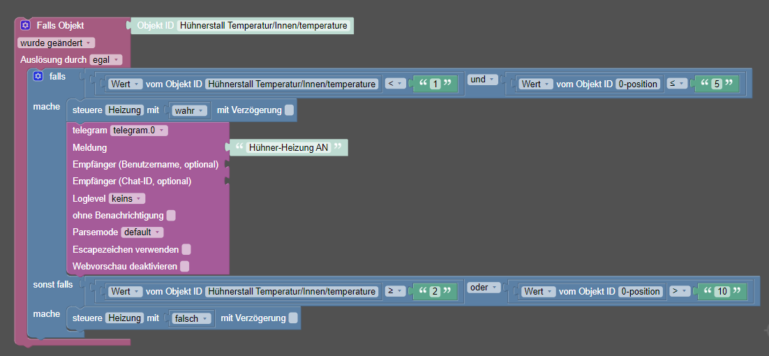

                                  martin
                                  Danke.
                                  Nächster Versuch:
                                  • M martin
                                    Danke.
                                    Nächster Versuch:
                                    @martin sagte: Nächster Versuch:
                                    Vorschlag:
                                    ... oder mit Nachricht "AN" und "AUS"
                                    Allerdings sollte man eine Hysterese vorsehen, damit im Grenzbereich der Temperatur nicht ständig ein- und ausgeschaltet wird. Etwa so:

                                      @paul53 zwei Fliegen mit einer Klappe - die "steuere" Aufrufe werden gleich mit minimiert
                                        Vorschlag:
                                        martin
                                        Vielen Dank!
                                        Ich werde das Skript wie in deinem letzten Bild nachbauen und testen.
