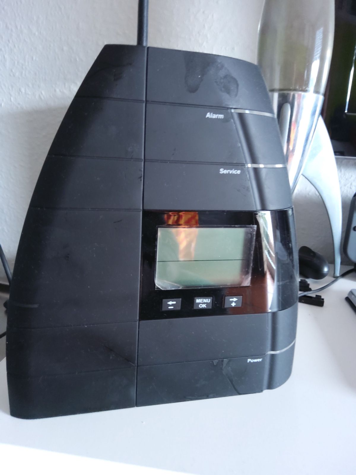

                • Homoran
                  Homoran Global Moderator Administrators @Samson71 last edited by Homoran
                  @samson71 sagte in Testsystem aufsetzen:
                  Nur wenn es die schwarze ist.
                  Schutzfolie noch auf dem Display!
                  Aber anfassen geht nicht mehr.
                  Hab sie gerade aus der Vitrine geholt und die Finger kleben auch nach zweimal waschen noch
                  Fingerabdrücke sieht man auf dem Foto
                  Samson71 1 Reply Last reply Reply Quote 0
                  • Samson71
                    Samson71 Global Moderator @Homoran last edited by
                    Deswegen der Hinweis auf "nur wenn es die schwarze ist" 🙂
                    Die weiße klebt nicht.
