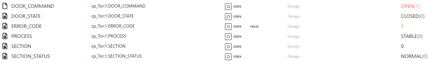

      @maloross Ich habe im ioBroker folgende Datenpunkte:
      Beim DOOR_STATE steht dann während der Fahrt 'POSITION_UNKNOWN'. Mir hat bisher gereicht zu wissen, ob Tor auf ist oder eben nicht.
