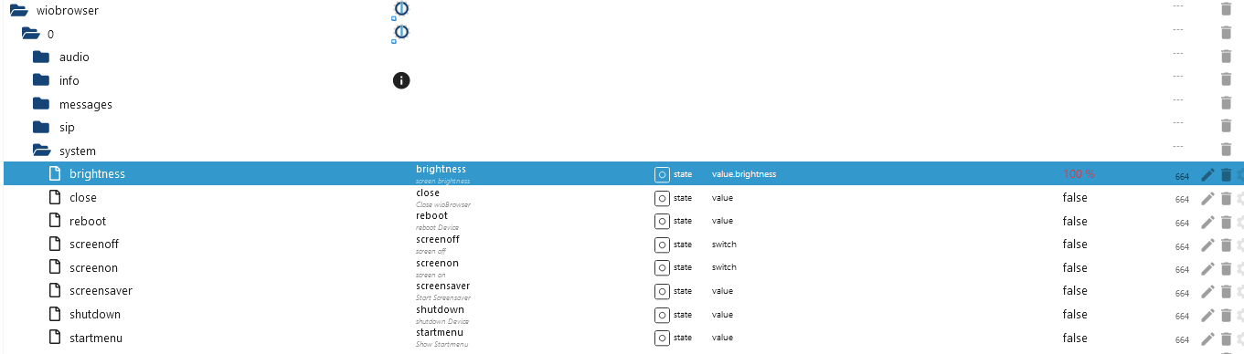

    Hallo ich suche eine Möglichkeit um die Bildschirmhelligkeit bei inaktivität runterzuregeln.
    Nutze den IOBroker und VIS auf einem Windows Tablet. Über den WIOBrowser Adapter habe ich einen Datenpunkt wo ich die Helligkeit von 0-100% einstellen kann.
    Gibt es da den ein oder anderen der da eine Idee hat?

      @timowald
      Und wo ist jetzt das Problem ?
      Wenn du doch den DP hast, dann kannst du diesen doch auch steuern.

            @bahnuhr Ich müsste irgendwie die inaktivität abfragen. Aber wo und wie?

              @timowald sagte in Bildschirmhelligkeit:
              Zeig diesen Datenpunkt bitte

                @djmarc75 sagte in Bildschirmhelligkeit:
                blau markiert im Eröffnungspost

                                        @timowald Dritte Zeile von unten in Deinem Screenshot?
                                        Oder wird der Datenpunkt nicht auf true gesetzt, wenn der Screensaver aktiv ist?

                                          @martinp nein wird er nicht.
