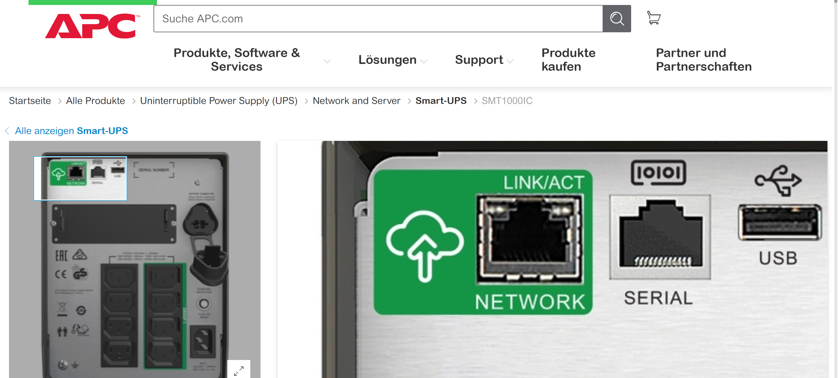

    Hallo, ich habe schon gesucht, hier im Forum und google aber habe leider keine Lösung gefunden.
    Ich habe folgende USV Anlage von APC:
    https://www.apc.com/at/de/product/SMT1000IC/apc-smartups-line-interactive-1-nbsp000-va-tour-230-v-8-prises-iec-c13-smartconnect-port+smartslot-avr-lcd/
    Diese USV hat out of the Box eine Netzwerkschnittstelle nennt sich SmartConnect.
    Die USV ist im Netzwerk, hat eine IP über dhcp bekommen und ich hab im Menü Modbus aktiviert und Steuerung über SmartConnect.
    Im IoBroker habe ich bereits beide Adapter ausprobiert (NUT und apcups)
    Bei beiden habe ich die IP eingegeben aber bekomme keine Verbindung.
    Die Ports in den Adapterkonfigurationen sind ja vorgegeben und habe ich nicht geändert.
    nut.0
    2024-01-03 14:31:04.299	error	USV not available - Delay initialization
    nut.0
    2024-01-03 14:31:04.298	error	Error happened: Error: connect ECONNREFUSED 192.168.1.102:3493
    apcups.0
    2024-01-03 14:35:12.505	error	Error: connect ECONNREFUSED 192.168.1.102:3551
    apcups.0
    2024-01-03 14:35:12.491	info	Polling interval: 10000
    apcups.0
    2024-01-03 14:35:12.491	info	Apcupcd location: 192.168.1.102:3551
    apcups.0
    2024-01-03 14:35:12.484	info	starting. Version 1.0.15 in /opt/iobroker/node_modules/iobroker.apcups, node: v18.19.0, js-controller: 5.0.17
    Keine Ahnung an was es liegt hat eventuell schon jemand solch eine USV über den SmartConnect Anschluss einbinden können?
    Vielen Dank im voraus!

                                    Außerdem habe ich jetzt herausgefunden, dass man mit der LAN Schnittstelle an diesem Modell (SmartConnect) die USV-Anlage nur über die APC Cloud: https://smartconnect.apc.com/ auslesen und überwachen kann. Lokaler Zugriff ist anscheinend nicht möglich.
                                    Um die Anlage lokal über LAN ansprechen zu können muss man eine zusätzliche Ethernet Management LAN Karte in den Smart Slot einbauen.
                                    Z.B. diese: APC AP9640 https://www.apc.com/de/de/product/AP9640/usvnetzwerkmanagementkarte-3/
                                    Ich habe die Anlage nun per USB an der Proxmox Maschine angeschlossen.
                                    Plausible Werte der USV-Anlage kommen im iobroker NUT Adapter an.
                                    Aber in welcher config kann ich jetzt einstellen ab welchem Batteriestatus die Proxmox Maschine runterfährt. Kann man das irgendwo einstellen?
