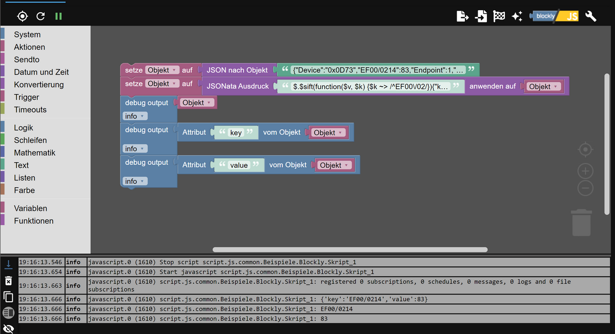

                                @mickym Nochmal eine Nachfrage zu JsonATA
                                Wie greife ich auf das x-te (hier 2tes) Elemente-Paar im JSON String zu?
                                Habe schon alle möglichen Tutorials hoch und runter gesucht, aber hierzu nichts gefunden.
                                Beispiel für empfangene Daten:
                                {"Device":"0x0D73","EF00/0214":83,"Endpoint":1,"LinkQuality":136}
                                {"Device":"0x0D73","EF00/0215":469,"Endpoint":1,"LinkQuality":136}
                                {"Device":"0x0D73","EF00/0216":749,"Endpoint":1,"LinkQuality":136}
                                {"Device":"0x0D73","EF00/0202":295,"Endpoint":1,"LinkQuality":136}
                                Müsste ich das ggf über sowas wie "$spread()" lösen?
                                Schon mal vorab herzlichen Dank
                                Chris
                                bpi-m5 (ioBroker), rock3a (postgreSQL), lamobo R1 (OpenWRT), Tasmota-ZB, Tasmota-IR
                                • Chris 1C Chris 1

                                  mickymM Offline
                                  mickymM Offline
                                  mickym
                                  @chris-1 Das steht ddoch niemals so alleine da? - Entweder ist das ein Array mit Objekten (also das ganze in eckigen Klammern und mit Kommas?) oder möchtest Du auf den Wert EF00/0214 zugreifen?
                                  So steht es aber mit Sicherheit nirgends.

                                    @mickym Ja, ich möchte diese (AirQuality) Werte unter "EF00/02xx" selektiv zugreifen.
                                    Und nein, das ist so kein Array, sonsern beispielhaft aus dem Log heraus geschnippelt. Es kommt immer nur ein JSON an.

                                          @mickym Der Sensor liefert 6? unterschiedliche Werte.
                                          Diese stehen an 2ter Stelle des JSON in der Form "EF00/02<xx>" : Value
                                          Ich möchte also a) wissen welcher Wert (zB "EF00/0212") übermittelt wird,
                                          b) Value ergibt sich danach leichter.
