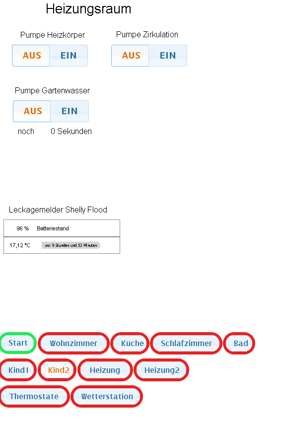

      Ich habe mir eine einfache VIS zusammengestellt. Auf der Navigationsseite habe ich die Buttons aus iqui-Widgets (iqui - Button). Damit kann ich die einzelne Views anspringen.
      Nun ist es bei mir so, dass die Schriftfarbe der Buttons mit schwarz eingestellt ist. Eigentlich sollte bei der aktuell angezeigten View die Schriftfarbe des Button auf orange wechslen. Bei mir wird aber der Button der letzten View angezeigt. Ich finde nirgends die Möglichkeit, die Farbe orange zu wechseln und auch nichtr die Möglichkeit, dass der Button der dann sichtbaren View mit oranger Schrift angezeigt wird.

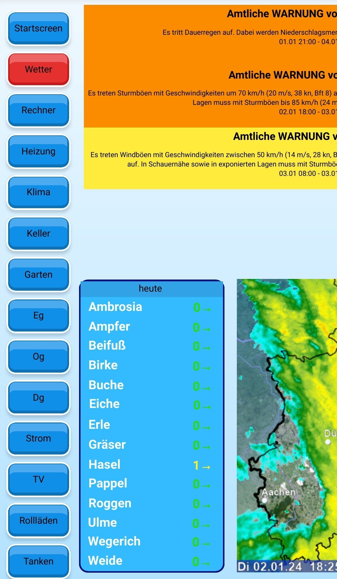

                So ganz verstehe ich das Problem aber noch nicht - der Buttontext wird orange, sobald der Button angeklickt wird. Das Orange verschwindet wieder wenn der Klick vorbei ist. Sobald man vom selektierten View zurückkommt, sind alle Buttontexte wieder schwarz...
                Vielleich hilft das weiter ... Aktuell wird "Heizungsraum" angezeigt, aber der Text des Button "Kind2" ist orange (Kind2 hatte ich vorher anzeigen lassen)

                    Wenn ich das richtig verstehe, lugt der Haupt/Navigations-View links am Rand unter den anderen Views hervor?
                    Das würde ich ggfs. fallen lassen, und diese Navigationsleiste in alle Views einbauen, und den "eigenen" Button dann entsprechend statisch als "Aktiv" einfärben, oder durch ein reines Textfeld ersetzen
                    E 1 Reply Last reply Reply Quote 0
                    • E
                      Erich 1 @MartinP last edited by
                      @martinp Die Widgets zur Navigation sind in einem eigenen View eingebunden und in allen anderen sichtbar. Aber dein Vorschlag ist wohl der sinnvollere und den werde ich mal probieren.

                        Ich "erwarte", dass die View, die angezeigt wird, auch unten farblich anders dargestellt wird.
                              so wie in meinem Beispiel!a
                              aber nach der Info mit dem ViewInWidget denke ich, dass das damit nicht geht.
                              ich weiss es nicht, aber klingt für mich so.

                                  @erich-1 das sind navigation bars
