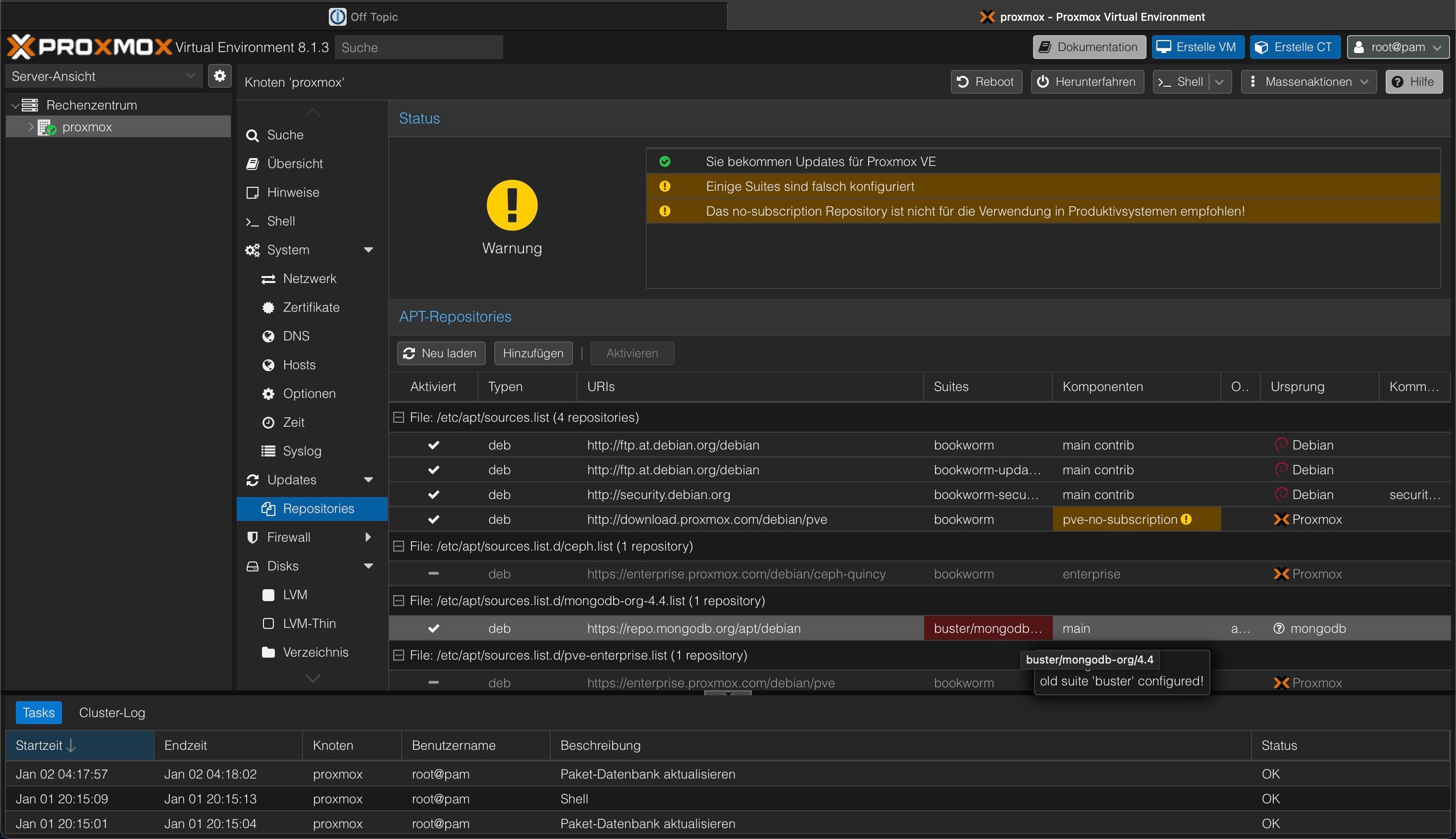

    Hallo Leute,
    Ich bin proxmox Neuling und habe seit ein paar Tagen proxmox laufen. Jetzt ist mir aufgefallen das ich bei den Repositries eine Fehlermeldung habe. Wie kann ich das lösen? ioBroker läuft einwandfrei.
    LG Peter

      @peter666666
      In dem du die Buster-Quelle passend zu dem von dir eigentlich verwendeten Release 'bookworm' abänderst, würde ich sagen.

        @thomas-braun wie mache ich das am Besten?

          @peter666666 Warum hast Du überhaupt mongodb als Depenency da drin stehen? Das läuft ja wohl nicht auf dem Host? :)

            @peter666666
            In dem du die veraltete .list-Datei löschst und da dann das aktuelle Setup hinterlegst:
            https://www.mongodb.com/docs/manual/tutorial/install-mongodb-on-debian/
            Zu etwaigen Besonderheiten unter Proxmox kann ich aber nix sagen, verwende ich nicht. Gegebenenfalls muss man die Daten dann noch zum aktuellen Release von mongodb migrieren.
              @haus-automatisierung sagte in proxmox Fehlermeldung bei Repositories:
              Stimmt auffallend... Als Container würde das Sinn ergeben, auf dem Host nicht so unbedingt.

                @haus-automatisierung das ist eine gute Frage. Weis auch nicht wie es dahin gekommen ist 😊 . Dann wäre deaktivieren am Besten oder?

                  @peter666666 sagte in proxmox Fehlermeldung bei Repositories:
                  Genau, lösch den Eintrag bzw. die Datei /etc/apt/sources.list.d/mongodb-org-4.4.list einfach komplett.

                    crunchip
                    Vllt versucht nen unifi-controller auf dem host zu installieren?

                      @crunchip das kann sein das mir da unabsichtlich was passiert ist bei den ersten Gehversuchen 🙄
