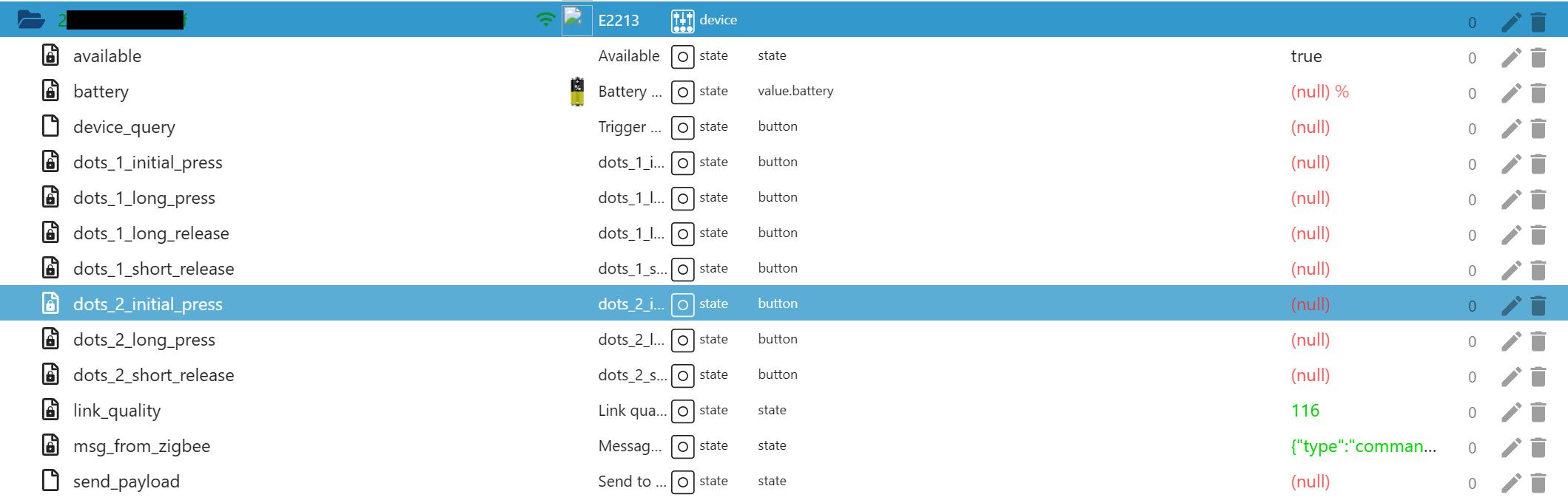

                        #40
                        @asgothian said in Ikea SOMRIG wird nicht unterstützt?:
                        das du den identischen Koordinator mit Z2M und Zigbee Adapter genutzt hast
                        ich habe mit ein und demselben Sonoff USB Stick sowohl am iobroker Server getestet, als auch lokal an einer zigbee2mqtt Instanz. Mit dem beschriebenen Ergebnis. Inzwischen habe ich den Sonoff Stick wieder im iobroker Server und den zigbee2mqtt betreibe ich mit einem alten CC2531 Stick, damit ich parallel testen und vergleichen kann.
                        Was ich noch nicht getestet habe, ist ob der CC2531 Stick am iobroker zu einem anderen Ergebnis kommt.
                        das du die identischen Einstellungen (Port, PanID, ExtPanID, Kanal) mit Z2M und Zigbee Adapter genutzt hast
                        Durch das parallele Setup wären übereinstimmende Kanäle und IDs sicherlich hinderlich, deswegen waren diese natürlich unterschiedlich. Aber um auszuschließen, dass es daran liegt, habe ich den Sonoff Stick auf den gleichen Kanal, PanID und ExtPanID gesetzt. Sofern sich nicht bei der Umrechnung der Dezimalzahlen aus der zigbee2mqtt nach Hex ein Fehler eingeschlichen hat (oder ich die Reihenfolge hätte ändern müssen), hat dies ebenfalls keine Verbesserung gebracht.
                        das du sicher bist das der letzte Versuch der Konfiguration mit dem neusten Code stattgefunden hat ? (Wichtig: Mir ist aufgefallen das bei einer Installation einer neueren Version unter bestimmten Umständen der Adapter nicht sauber neu gestartet wird. Daher bitte für einen erneuten Test den Adapter anhalten, 60 Sekunden warten und danach den Adapter wieder starten. Der Adapter sollte selbstständig erkennen das der Somrig nicht konfiguriert ist und versuchen diesen zu konfigurieren
                        Ich habe zwischenzeitlich NodeJS von 20.x auf 22.x aktualisiert (um mit meinem lokalen System gleichzuziehen) und seitdem wurde iobroker definitiv mindestens einmal komplett durchgestartet. Auch zwischenzeitlich ist die Test-Instanz immer mal längere Zeit deaktiviert, die beiden Produktiv-Instanzen laufen dabei allerdings weiter.
                        das du sicher die korrekten Datenpunkte für den Somrig überwacht hast ? Wichtig - zwischen 1.10.14 und 2.0.1 haben sich die ID's der Datenpunkte möglicherweise geändert.
                        Die Umstellung und Namensänderung durch die Installation von 2.x ist bereits vor einigen Wochen erfolgt. Die Datenpunkte wurde beim Löschen mit Force-Delete entfernt und durch das Pairing neu angelegt. Sie entsprechen den Feldern die bei zigbee2mqtt gemeldet werden.
                        Da ich das zigbee2mqtt Netzwerk abbauen musste, um den iobroker.zigbee Adapter mit identischen IDs und Kanal hochzufahren, habe ich den zweiten Taster nun ebenfalls mit iobroker verbunden. Und wo er im zigbee2mqtt gerade noch wunderbar Daten gemeldet hat, schweigt er nun genauso wie sein Kollege.
                        Interessanterweise zeigt die Device Information der Kachel unter configured: true an, d.h. der Adapter geht davon aus, dass das Ding konfiguriert ist, nur gibt es weder Batterie-Status, noch Button Events (alles auf (null)).
                        Normalerweise muss man bei den Ikea Geräten immer noch mal manuell Config auslösen, sonst bekommt man keinen Batterie-Status (so habe ich das zumindest bislang erlebt).

                          Inzwischen habe ich auf iobroker.zigbee Version 3.0.0 aktualisiert. Keine Veränderung, auch nicht nach einem erneuten Pairing.
                          Um beim Testen und der Fehlersuche noch einen Schritt weiterzugehen, habe ich jetzt eine lokale Instanz von iobroker laufen. Sie hat nichts mit der Live-Version zu tun und läuft auf dem selben Rechner wie zigbee2mqtt und sie wurde frisch installiert (mit beta Repositories und ebenfalls iobroker.zigbee 3.0.0).
                          Das Ergebnis ist das gleiche wie vorher. iobroker.zigbee kann den Button pairen, aber nur link_quality und available werden gemeldet / aktualisiert. zigbee2mqtt volles Programm, alle Events und Buttons werden gemeldet.
                          Ich habe den selben Sonoff Zigbee Stick für beides verwendet, die iobroker Installation ist ansonsten unverändert (keine eigenmächtigen NPM Pakete eingespielt).
                          Entweder stelle ich mich beim Einrichten und Betreiben des Systems zu doof an, oder es gibt einen Bug der verhindert, dass der Zigbee-Adapter die Geräte korrekt unterstützt.
                          Welche Debug-Möglichkeiten gibt es, um herauszufinden wo der Bug sitzt? Gibt es eine einfache Möglichkeit den Netzwerk-Verkehr mitzuschneiden, damit man zwischen zigbee2mqtt und iobroker.zigbee vergleichen kann, und schauen kann was letzterer nicht sendet / verarbeitet?
                          • A AlexHaxe

                                Nach weiteren Tests und der flüchtigen Überlegung meine Zigbee Netzwerke zu zigbee2mqtt zu migrieren, habe ich gestern nochmal genauer die beiden Sourcen verglichen (sprich Source-Code von iobroker.zigbee und zigbee2mqtt).
                                Dabei fiel mir auf, dass iobroker.zigbee bei einem der beiden configure Aufrufe als dritten Parameter ein this übergibt, statt der Geräte-Konfiguration /-Mapping. Das erschien nicht nur komisch, es erweist sich auch als Quelle für die Fehlermeldung Failed to configure. --> definition.endpoint is not a function. Übergibt man hier mappedDevice (wie dies auch im zigbee2mqtt unter anderem Namen der Fall ist) klappt das plötzlich mit dem Konfigurieren. Ich muss zwar trotzdem einmal die Batterie entfernen und wieder einsetzen, damit die Konfiguration nach Timeout sofort durchgeführt wird, aber danach werden die Button-Ereignisse anstandslos im Objektbaum wiedergegeben.
                                Sobald sich jemand findet, der https://github.com/ioBroker/ioBroker.zigbee/pull/2463 merged und als neue Version veröffentlicht (oder sich eine bessere Lösung ausdenkt), kann der Thread meiner Meinung nach als gelöst markiert werden.
                                    Ohne Deine Hilfe hätte ich das nicht gefunden da der Fehler bei mir nicht aufgetreten ist.
                                    Der Fehler lässt sich mit der alten Version sehr einfach reproduzieren:
                                    • In der Kachel eines SOMRIG Geräts eine manuelle Rekonfiguration auslösen.
                                    • Nichts am Gerät drücken, und auf den Timeout in der Oberfläche / Log warten.
                                    • Dann Batteriefach öffnen, und Batterie kurz raus und wieder rein.
                                    • Gerät announced sich, und die Rekonfiguration wird versucht.
                                    • In der Log-Datei wird man dann ein DeviceConfigure:0xAAAAA SOMRIG shortcut button Failed to configure. --> definition.endpoint is not a function vorfinden.
