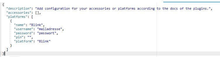

          Dann ist klar, dass du keine Objekte erhälst. Blink hat auf OAuth umgestellt. Nachdem die Instanz das erste Mal startet, erhälst du eine SMS mit der PIN. Die trägst du in die Konfigurationsdatei ein. Dann startet die Instanz neu. Zeig mal Screenshots von der Konfig (ohne E-Mail/Passwort).

              #36
              @daniello
              Und Haupteinstellungen?

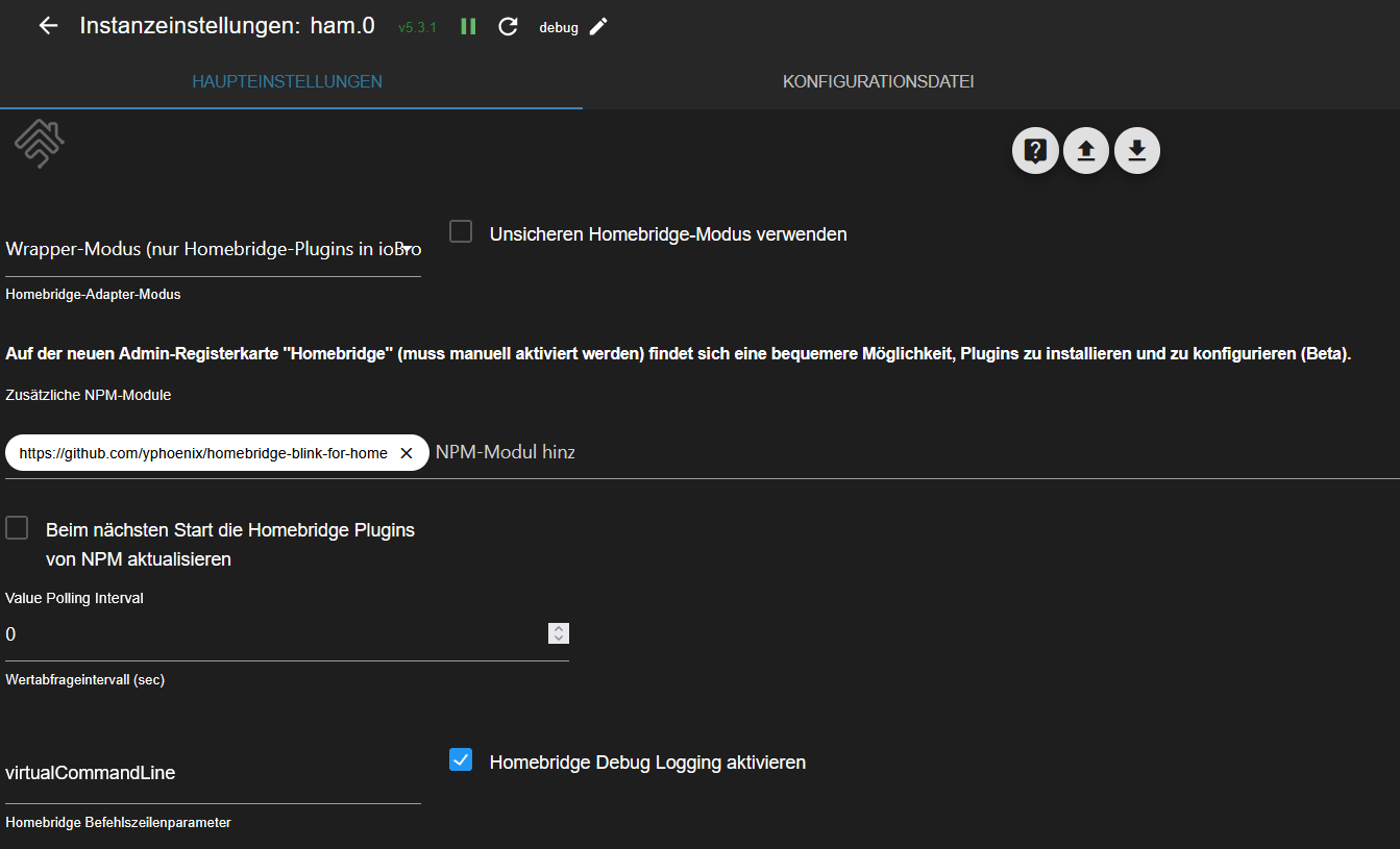

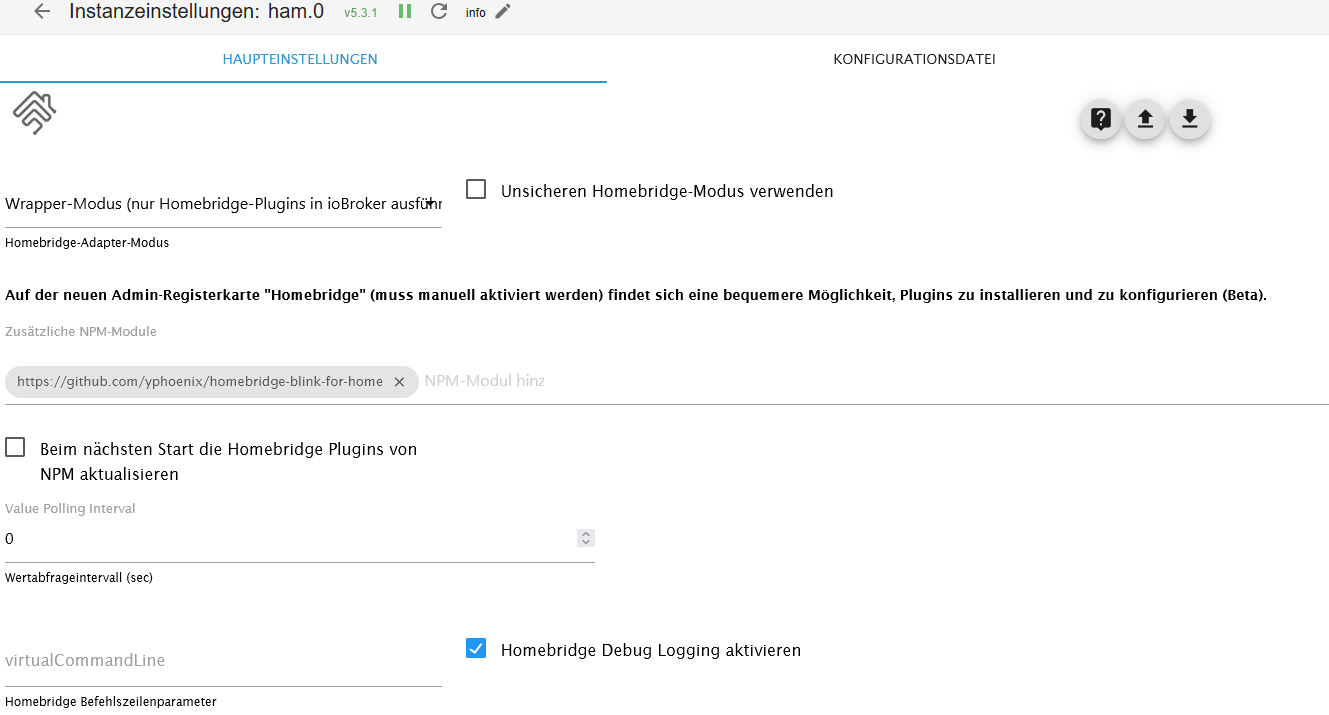

                daniello
                #37
                Ich meine genau wie bei Dir:

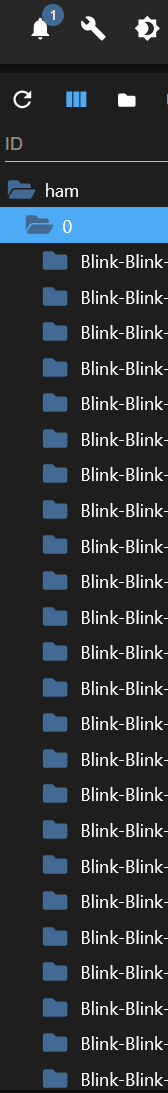

                      ham.0 heißt meine Instand .. der leere Admin Ordner ist unter "ham" in den Objekten.
                      Nichts böses im Log .. nur Info.

                        @daniello
                        Der leere Admin-Ordner ist normal.

                                      @daniello
                                      HAM
