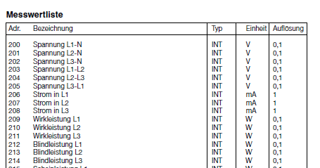

    ich bin als Thread Verfasser neu hier, habe aber schon einiges mitgelesen.

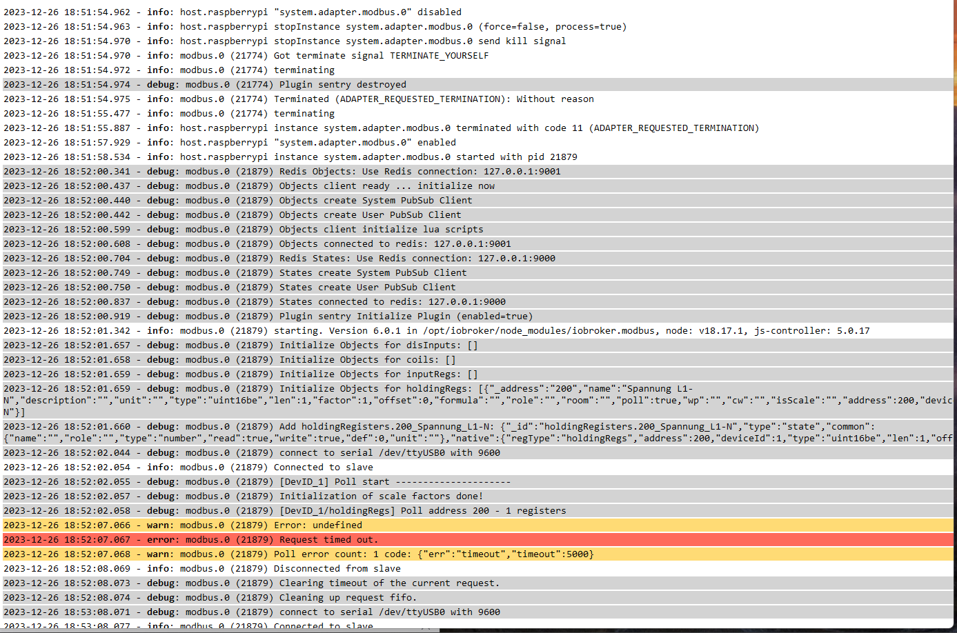

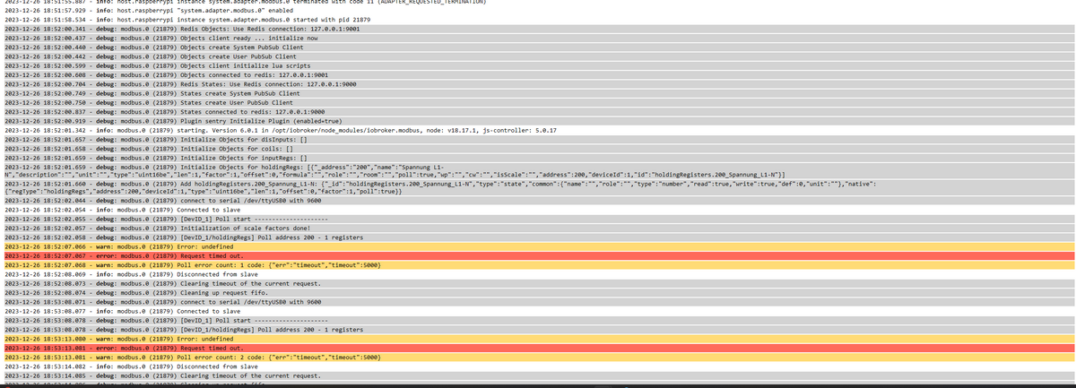

    Ich habe an meinem PI4 einen RS485 USB Adapter mit meinem Janitza UMG96S verbunden und bekomme nach Anlaufschwierigkeiten auch eine Verbindung.
    Nun versuche ich dem Zähler was zu entlocken, bin mir als Modbus Neuling allerdigs nicht ganz im klaren wie ich das anstellen muss.
    Bei Janitza wird in der Messwertliste u.a. die Adresse: 200 als Spannung L1 angegeben, also habe ich das mal als Eingangsregister eingetragen. Wenn ich das richtig verstanden habe sollte dann in Objekte ein Wert erscheinen, aber da mache ich wohl etwas falsch.Screenshot 2023-12-26 113505.png
    Oder es liegt ein Hardwareproblem vor obwohl der Adapter Grün ist.
    Vielleicht kann mir da jemand ein wenig auf die Sprünge helfen, bin für alle vorschläge Dankbar.

        Matek
        @homoran Screenshot 2023-12-26 122358.png Screenshot 2023-12-26 122428.png Screenshot 2023-12-26 122457.png Screenshot 2023-12-26 122518.png Screenshot 2023-12-26 122630.png Screenshot 2023-12-26 122719.png
        Wie schon geschrieben habe ich ziemlich viel probiert.
        • M Matek

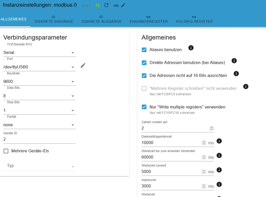

          @matek sagte in Modbus Adapter mit Janitza RS485:
          wenn es nicht rund läuft reduziert man die Anzahl Register auf ein einziges und sieht sich das an.
          Dann weiss man auch wozu genau die Meldungen gehören.

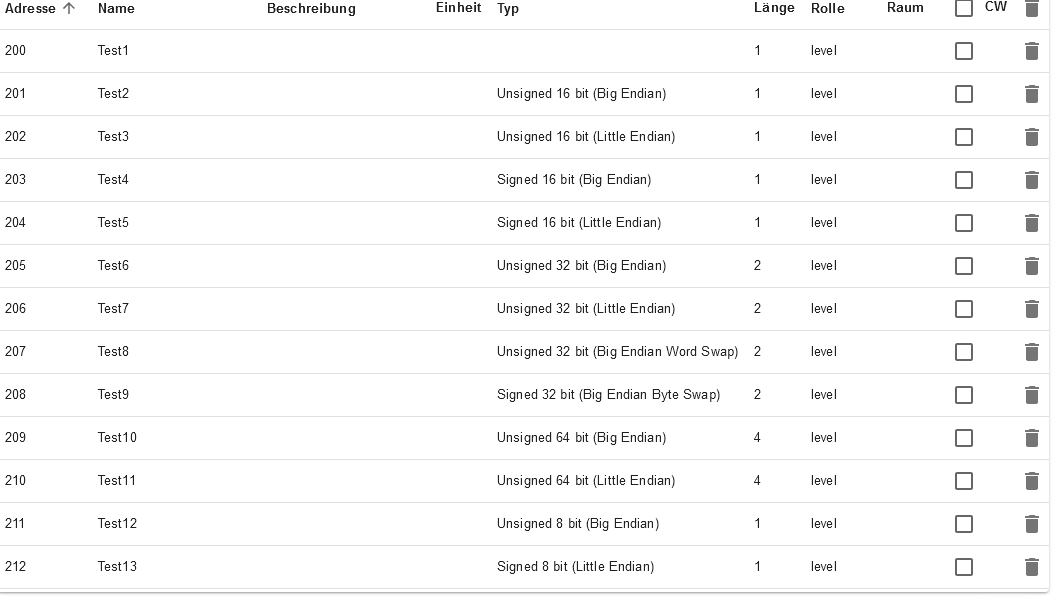

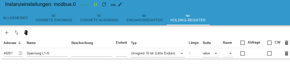

          bei 200 ist bei dir überhaupt kein Typ eingetragen
          gibt es weitere Informationen zu den allgemeinen Einstellungen?
          Was ist INT?
          Welcher Offset?
          welche Geräte ID?
          warum hast du diese Einstellungen im Adapter gewählt?
          klappt es ohne Alias?

            Matek

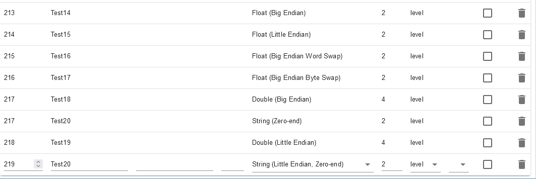

            @homoran Aufgrund vieler Fehlversuche habe ich als Eingangsregister mal die auswählbaren verschiedenen Datentypen eingetrage (bei 200 = none).
            Wenn der Adapter natürlich gleich bei 200 abbricht dann werden die folgenden auch nicht getestet.
            Wie geschrieben habe ich in den Einstellungen vieles probiert (auch ohne Alias) aber kenne mich damit auch nicht wirklich aus.

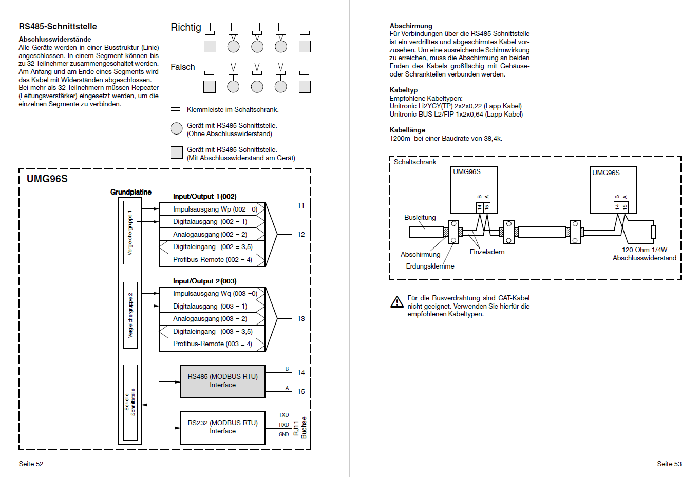

              @matek aha!
              implementierte Funktionen!!!
              Aber was INT-Format bedeutet steht da auch nicht

                      @homoran Ich denke das ich Eingangsregister lesen muss. Jetzt allerdings ist die Verbindung auch wieder weg obwohl keine Register gesetzt sind....ich boote den Broker mal neu
                      • M Matek
                        nein!
                        kann leider nicht aus der BDA zitieren, hab es deswegen geschrieben

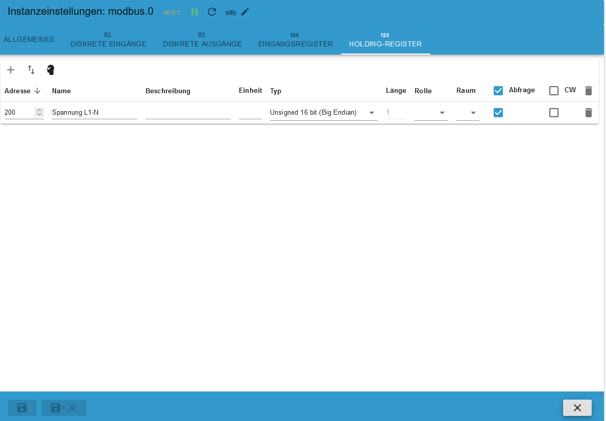

                          @homoran Das bedeutet jetz ich muss das bei Holdings-Registers eintragen?
                          • M Matek
                            sehr wahrscheinlich , was auch immer

                                    zeig was du machst und dann weiss ich wo du dran bist.
                                    Dann bekommen wir das schon hin.
                                    nur Nacherzählungen mit einheitlicher Variable das für unbekannte Bezeichner sind leider eine Basis für Missverständnisse.
                                    steht auch alles hier drin

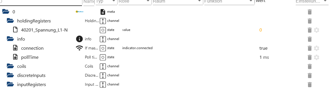

                                    trag jetzt mal bei Holdingregister die 200 ein, Haken bei Abruf/poll o.ä und poste die Konfig und ggf. das log

                                      @matek

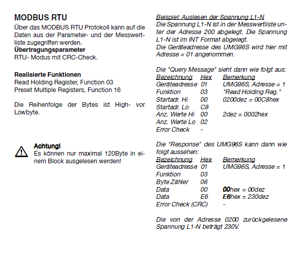

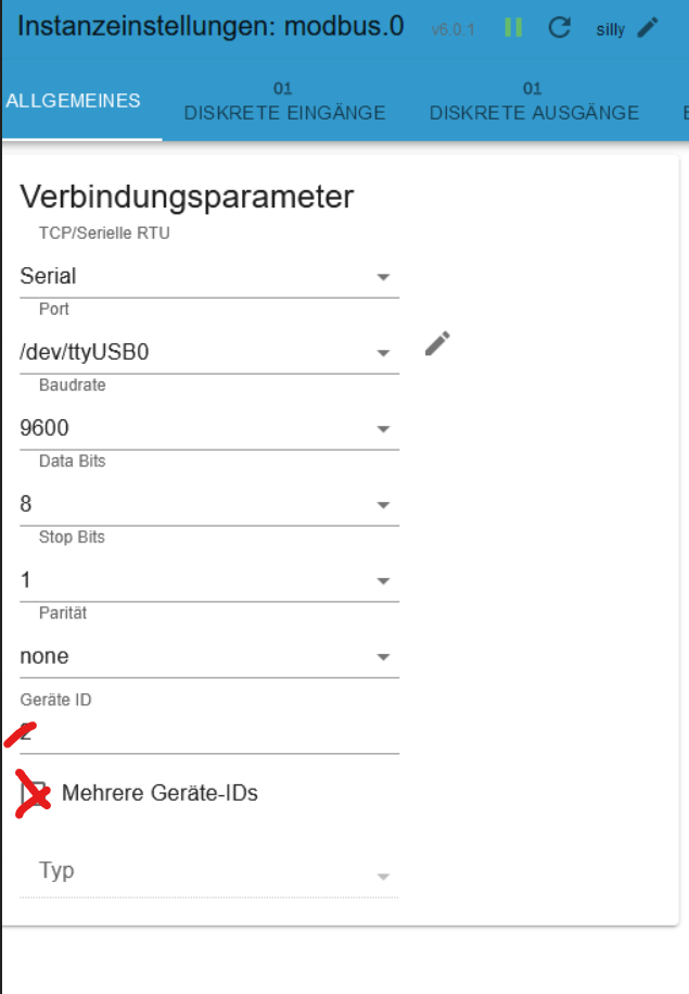

                                      Sorry ... ich unterbreche mal hier ... du kannst bist Ostern .. oder Weihnachten noch suchen.
                                      Erstmal .. sehe ich das deine Geräte ID 2 im Adapter eingestellt ist und in der Anleitung ID 1 .
                                      Teste hiermit :
                                      https://forum.iobroker.net/post/749115
                                      dann weißt du wo du genau anfängst .
                                      ich denke mal das wird dann ab Adresse 40200 ( + 1 / -1 anfangen 40201 )
                                      Wenn du mit ioBroker weitermachst , dann nur ein Register zum Test eintragen und abfragen !
                                      ( Tipp lösche die Instanz und fange von vorne an )

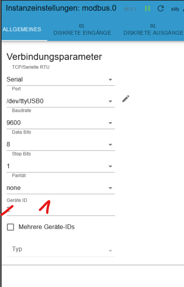

                                        @glasfaser sagte in Modbus Adapter mit Janitza RS485:
                                        @homoran sagte in Modbus Adapter mit Janitza RS485:
                                        welche Geräte ID?
                                        wurde nicht beantwortet!
                                        Deswegen meinte ich

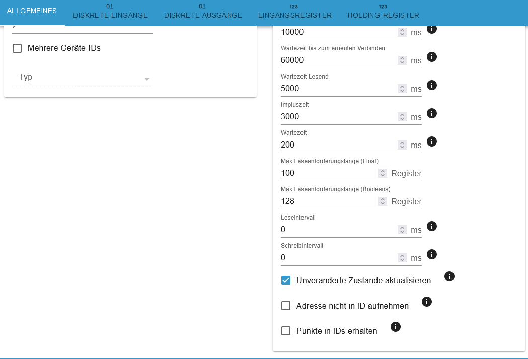

                                        und auch auf die Frage nach weiteren Informationen (z.B. die Offsetverschiebung oder die Bezeichnung der Typen fehlt noch die Antwort .
                                        Bin mir aber sicher, dass wir da weiterkommen, sobald sich der Wissensstand durch jeweils aktuelle Screenshots und logs wieder synchronisiert.
