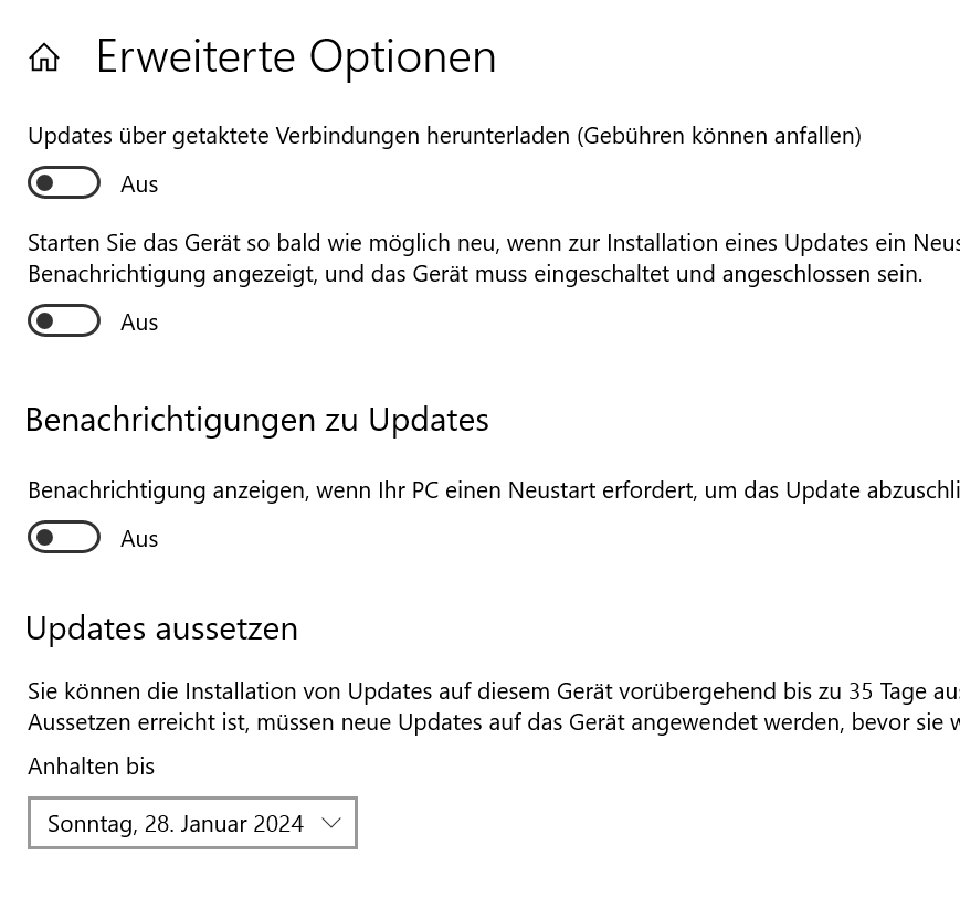

      Ich verbiete dann automatische Updates für mehrere Wochen, damit es nicht zu ungewollten bzw. unkontrollierten Reboots des ioBroker Rechners kommt.
