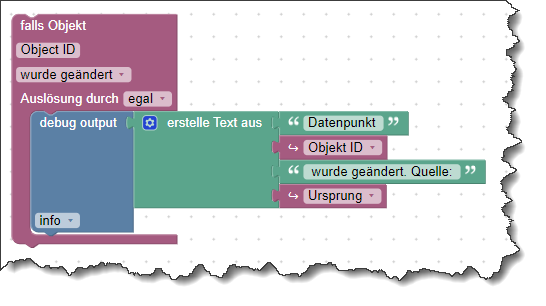

            @jmeister79
            Du könntest zumindest mit einem kleinen Blockly ermitteln, wer wann den DP ändert.

              @codierknecht wie geil ist das denn? Wieder was gelernt, wusste nicht dass es dieses Attribut gibt. 1000 Dank!

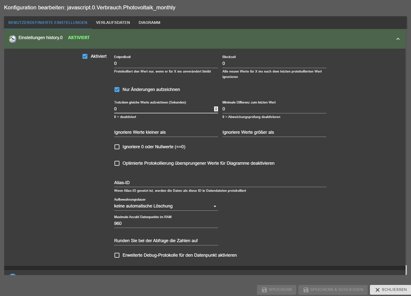

                            @jmeister79 was steht denn dann in der history als Quelle?
                            müsste dann ja javascript.0 sein und nicht history
                            @jmeister79 sagte in Rauskriegen wer auf einen Datenpunkt schreibt:
                            bring alles nix.
                            javascript.0 mal neu gestartet?
                            Vielleicht läuft da noch ein oder mehrere nicht gestoppte Timer im Hintergrund?
                            wie genau sieht denn das Script aus, dass diesen Wert beschreiben würde?
                            jmeister79J 1 Antwort Letzte Antwort

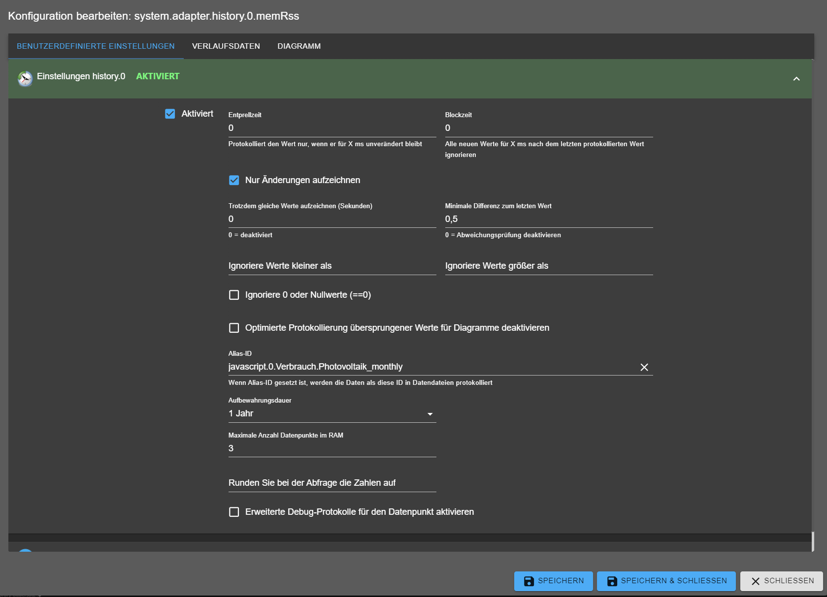

                              @jmeister79
                              Zeig mal das Objekt des States.
                              Spenden
                              jmeister79J 2 Antworten Letzte Antwort

                                • T ticaki
                                  @jmeister79
                                  jmeister79J Offline
                                  jmeister79J Offline
                                  jmeister79
                                  @ticaki wie meinen?
                                  • T ticaki
                                    @jmeister79
                                    jmeister79J Offline
                                    jmeister79J Offline
                                    jmeister79
                                    schrieb am zuletzt editiert von jmeister79
                                    @ticaki
                                      "common": {
                                        "name": "Photovoltaik_monthly",
                                        "desc": "Manuell erzeugt",
                                        "role": "state",
                                        "type": "number",
                                        "read": true,
                                        "write": true,
                                        "def": 0,
                                        "custom": {
                                          "history.0": {
                                            "enabled": true,
                                            "aliasId": "",
                                            "debounceTime": 0,
                                            "blockTime": 0,
                                            "changesOnly": true,
                                            "changesRelogInterval": "0",
                                            "changesMinDelta": 0,
                                            "ignoreBelowNumber": "",
                                            "disableSkippedValueLogging": false,
                                            "retention": 0,
                                            "customRetentionDuration": 365,
                                            "maxLength": 960,
                                            "enableDebugLogs": false,
                                            "debounce": 0
                                      "type": "state",
                                      "native": {},
                                      "_id": "javascript.0.Verbrauch.Photovoltaik_monthly",
                                      "acl": {
                                        "object": 1636,
                                        "state": 1636,
                                        "owner": "system.user.admin",
                                      "from": "system.adapter.history.0",
                                      "user": "system.user.admin",
                                      "ts": 1703338278190

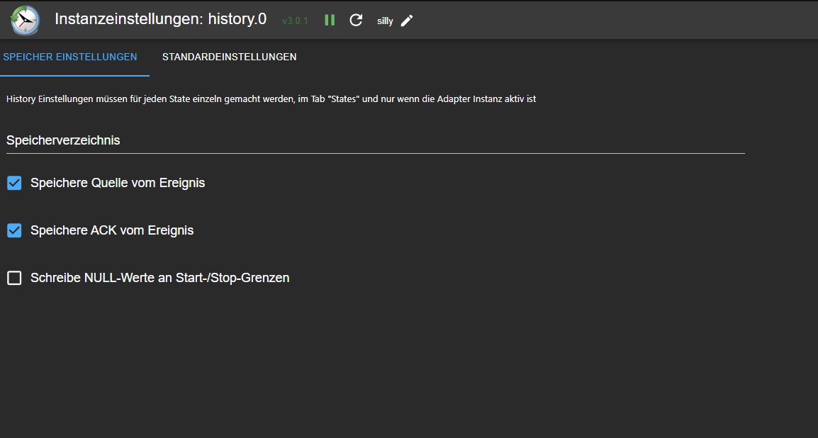

                                      Quelle ist immer history.0
                                      und
                                      hab ich den Wert händisch neu angelegt und er beginnt sofort mit dem loggen neu. Quelle ist history.0
                                      lässt wieder die Frage zu der Konfiguration der history Instanz aufkommen!
                                      Hast du dort eingestellt dass Werte bei Neustart geschrieben werden sollen?
                                      das gleiche in den Objekten: ist da die Checkbox bei "opttimierte....abschalten" o.ä. aktiv?
                                          dann schreibt history "fehlende" Daten um den Graph schöner zu machen.
                                          (aber nicht slle 15 Sekunden)
