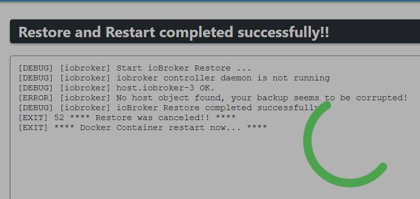

        @glasfaser ok, ich steh leider komplett auf dem Schlauch, hab verstanden das ich einfach viel zu spät war und einen zwischenschritt machen muss, da ich nicht einfach alles updaten kann. Ich habe also ein neuen Docker mit dem Identischen Namen angelegt und installiert, dann das backup aufgespielt, dabei kam aber leider nur der drehende Kreis, sonst nichts. 10 Minuten später war immer noch nichts, dann habe ich Container neu gestartet. Hier bleibt er nun bei 5 von 5 stehen, er zeigt die ganzen Adapter an, die laut Backup fehlen, aber weiter geht es dann nicht. Muss ich erstmal alle Adapter installieren die ich brauche?

          GlasfaserG Offline
          GlasfaserG Offline
          Glasfaser
          @fehntjer sagte in Qnap Docker Container Update:
          das ist ( später ) richtig
          das ist falsch , da dein Backup JS 4 enthält
          keine Ahnung was du damit meinst , kannst du dein ioBroker nicht auf JS 5 erstmal hochziehen , mit
          pkill -u iobroker
          iob upgrade self
          wenn alles durchläuft , dann den Container neu starten .
          dann ein Backup machen mit der JS 5 Version und dann in den neuen Container das Backup
          F 1 Antwort Letzte Antwort

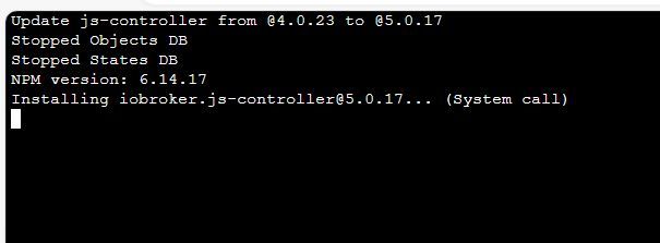

            @glasfaser said in Qnap Docker Container Update:
            pkill -u iobroker
            iob upgrade self
            Wenn ich das mache kommt im Terminal das, mehr passiert aber nicht, auch wenn ich 15min oder so warte Io instalation.JPG
            Die Netzwerkauslastung liegt so bei 200-500B/s von daher denke ich das da auch nicht viel passiert

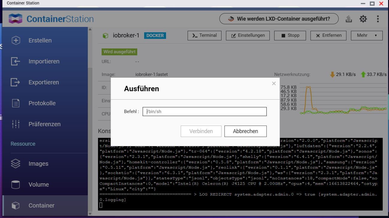

                        F Offline
                        F Offline
                        Fehntjer
                        @marc-berg said in Qnap Docker Container Update:
                        @fehntjer D.h, du startest die Befehle per "docker exec ..."??? Du kannst doch in der Container Station ein Terminal starten, oder?
                        Mach das in der Container Station über Terminal, dann öffnet sich das Fenster terminal.JPG
                        Muss da aber jeden Befehl immer neu eingeben, es öffnet sich wohl ein neues Fenster wo dann drin steht, was durch den Befehl passiert ist, aber danach kann ich da nichts mehr eingeben
                        Marc BergM ubeckerU 2 Antworten Letzte Antwort

                          Marc BergM Online
                          Marc BergM Online
                          Marc Berg
                          @fehntjer Dann bin ich raus, kenne mich mit QNAP nicht aus.
                          @Glasfaser: weißt du, wie man da ein stinknormales Terminal öffnet?
                          • Marc BergM Marc Berg
                            GlasfaserG Offline
                            GlasfaserG Offline
                            Glasfaser
                            @marc-berg
                            der Befehl ist bei Ihm falsch
                            so :
                            /bin/bash
                            F O 2 Antworten Letzte Antwort

                              F Offline
                              F Offline
                              Fehntjer
                              @marc-berg
                              so :
                              /bin/bash
                              ist es denn richtig das ich die V9.0.1 downgrade kann auf 4.0.24 um backitup ausführen zu können und dann wieder ein update auf 5 durchführen kann?
                              wenn ja wie lautet der genaue Befehl für die Qnap Docker, wäre super nett wenn du mir helfen könntest

                                  /bin/bash
                                  O Abwesend
                                  O Abwesend
                                  oFbEQnpoLKKl6mbY5e13
                                  @glasfaser
                                  "/bin/sh" funktioniert auf meinem QNAP-NAS seit Jahren einwandfrei.
                                  • O oFbEQnpoLKKl6mbY5e13
                                    @glasfaser
                                    GlasfaserG Offline
                                    GlasfaserG Offline
                                    Glasfaser
                                    @ofbeqnpolkkl6mby5e13 sagte in Qnap Docker Container Update:
                                    auf meinem QNAP-NAS
                                    Kenn nur diesen Befehl .
                                    Ich habe keine Qnap ... dann helfe Ihn doch !
                                    O 1 Antwort Letzte Antwort

                                      O Abwesend
                                      O Abwesend
                                      @glasfaser
                                      Ich kann nicht mal ansatzweise nachvollziehen, was da bei ihm mit dem Terminal nicht funktioniert. In dem Ausführen-Dialog steht ja als Beispiel schon /bin/sh drin. Wenn man da jetzt einfach /bin/sh eintippt, kann man auf Verbinden klicken. Dann sollte sich ein Terminal öffnen.
                                        der Befehl danach geht nicht
                                        exec: "cd": executable file not found in
                                        ich meine da war mal auch einer wo ... der Befehl :
                                        cd /opt/iobroker
                                        bei Qnap nicht funktionierte ,
                                        Eigentlich solltest du schon im richtigen Verzeichniss landen .
                                        dann so :
                                        pkill -u iobroker
                                        sudo -H -u iobroker npm install iobroker.js-controller@4.0.24
                                        danach container neu starten
                                        • F Fehntjer
                                          ubeckerU Offline
                                          ubeckerU Offline
                                          ubecker
                                          @fehntjer
                                          möglich das ich ganz falsch liege aber
                                          ich nutze ein Synology NAS, da sieht das terminalfenster ähnlich aus. Geht auch kaum was mit Eingaben und wenn geht meist nur die Auslastung hoch ohne sonstiges Ergebis.
                                          Um iobroker mit consolenbegehlen zu versogen mach ich folgendes:
                                          Verbindung mit Putty auf den NAS mit SSH.
                                          Dort dann in den Container wechseln mit "docker exec -it iobroker sh" vorher möglich sudo -i.
                                          Dann ist die shell im Container und die iobroker Befehle funktionieren.
                                          Gruß Udo
