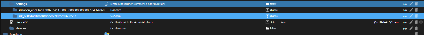

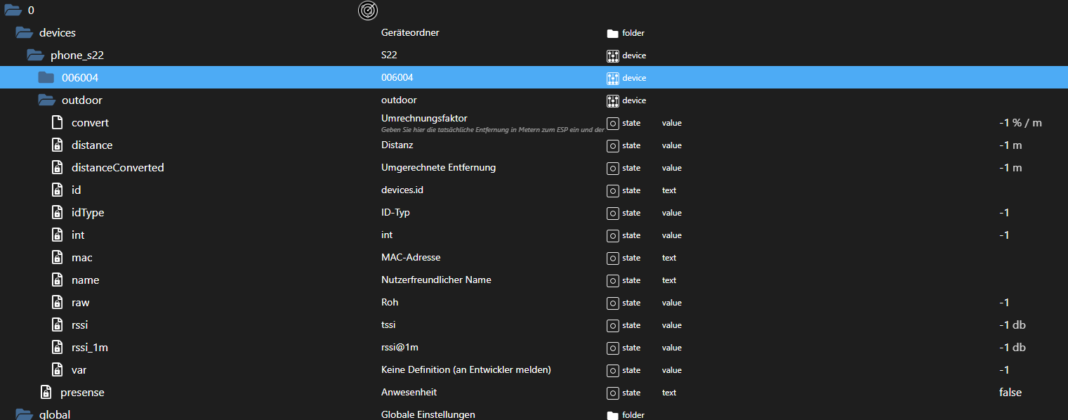

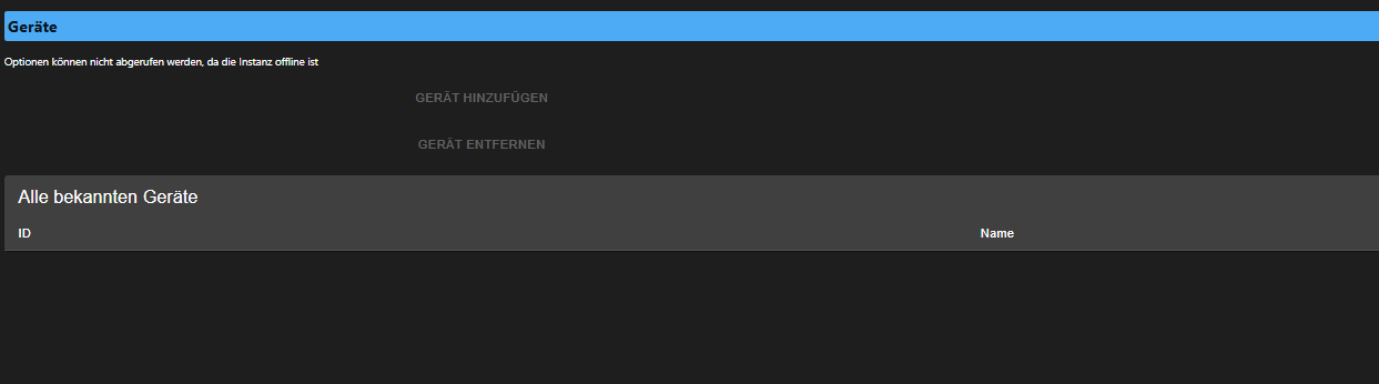

                                  maxpd @maxpd last edited by maxpd
                                  @maxpd Ich hatte noch eine 2. App für Beacons auf dem Handy installiert und ESPPresence hat mein Handy irgendwie nicht mehr erkannt. Hab dann alles zurück geschraubt und den Adapter in iobroker einmal gelöscht und neu installiert. Nicht den ESP resettet, d.h. Fingerprints sind dort noch vorhanden und Devices gespeichert.
                                  Aktuelle Telemetry Daten des Rooms werden auch gelesen und aktualisiert. Aber in dem Adapter kann ich mein Device nicht mehr auswählen:
                                  fehlt da noch etwas?
                                  Im Log sehe ich nichts
