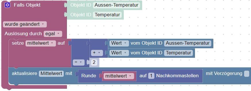

    Ich habe mehrere Temperatursensoren im Außenbereich verbaut. Der eine ist im Kellerlichtschacht und der andere auf der Terasse unter dem dach. Der eine zeitgt eigentlich eine zu niedrige Temperatur an, der andere eine zu hohe. deswegen möchte ich in der Visualisierung einen Mittelwert der beiden Temperaturen ermitteln und anzeigen.
    Kann man das mittels eines Blockly machen oder gibt es da andere einfache Wege?
    Mit Blocklly habe ich mich schon ein wenig versucht, bin aber im Moment noch etwas ratlos, wie man da vorgeshen sollte.

      @erich-1
      Du triggerst auf die beiden Temperaturen und schreibst den Mittelwert in einen DP unter 0_userdata.0

        @codierknecht Das schaut recht interessant aus ...
        • E Erich 1
          @erich-1 sagte: Das schaut recht interessant aus ...
          Das auch?
          E 2 Antworten Letzte Antwort

            @paul53 Auch das ...

              @erich-1 Wie kriegt man denn bei "Falls Objekt" die beiden Objekt-Ids hin?

                @erich-1 sagte in Mittelwert aus 2 unterschiedlichen Temperaturmessungen:
                dafür ist das Zahrad da

                  @paul53 said in Mittelwert aus 2 unterschiedlichen Temperaturmessungen:
                  Das auch?
                  Das habe ich jetzt für mich umgesetzt und es funktioniert! Danke
                  Das erstere werde ich auch noch umsetzen ...

                    @erich-1 sagte: Das erstere werde ich auch noch umsetzen ...
                    Das unterscheidet sich nicht nennenswert.

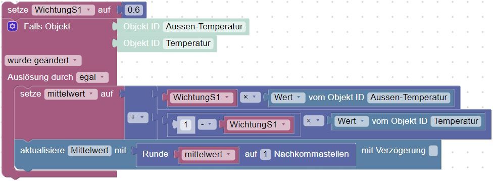

                      @paul53 Ich will ja noch etwas lernen ...

                          @erich-1 sagte: Ich will ja noch etwas lernen
                          Sollen die beiden Sensorwerte unterschiedlich gewichtet werden (z.B. 60/40 %), dann
